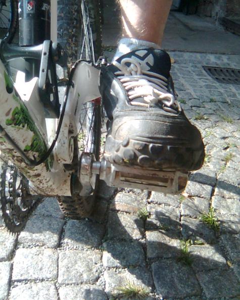

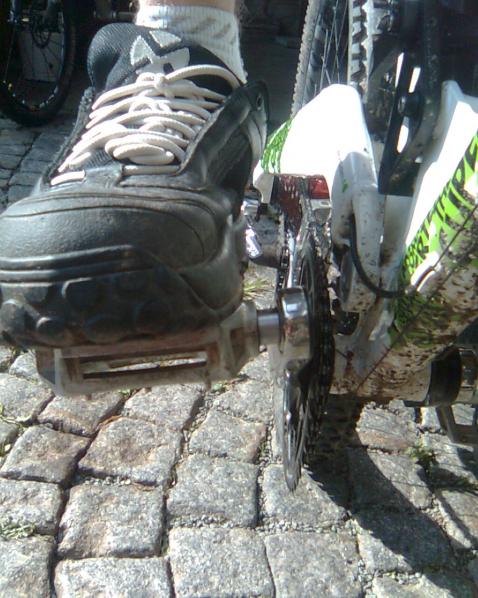

Prima Beiträge Jungs, aber ich glaub keiner von euch hats bisher geschafft, gleich beide Kurbelarme Bei einer Ausfahrt (ca 45 km Enduro tour) zum bersten zu bringen. Ganz großes Kino, konnte zwar noch Heim radeln, jedoch dachte ich, ich hab die ersten gefederten Kurbeln auf dem Markt unter den Füßen! Ich werde diese "Qulitätsprodukte" mal zu Cosmic schicken, die scheinen ja damit schon Erfahrung zu haben!
So ich hab mal von jeder Kurbel ein Bild reingestellt, werde in den nächsten Tagen versuchen noch ein paar detailierte von dem Spalt in der Kurbel zu machen.
Wie immer gilt: Ein Bild sagt mehr als tausend Worte! Verdammt sieht das übel aus und dann gleich auf beiden Seiten! Naja die wissen schon warum sie die Kurbel nicht mehr produzieren.
