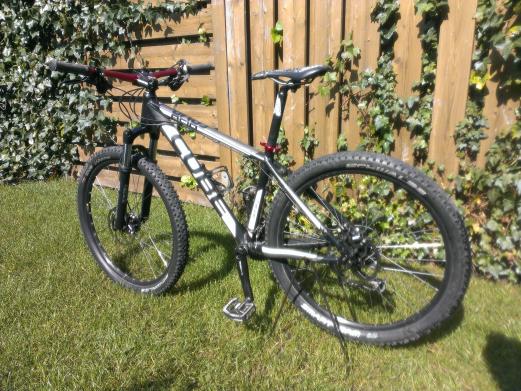

hallöchen
nach langer zeit auch mal wieder ein paar fotos von meinem 2011er acid (viel original ist aber nicht mehr...)
sorry für die nicht so tolle quali, kam grad vom putzen und schmieren. dementsprechend sahen meine hände aus - nix für die canon, daher handy. :D

Gefällt mir sehr gut. Kommen noch mehr rote Akzente dazu? Da kann man noch richtig was raus holen
danke :) was man nicht sieht, die kappe vom vorbau ist auch rot - schön wäre z.b. eine rote kurbel oder natürlich rote naben - aber das lohnt bei den laufrädern nicht. als nächstes müssen eh neue mäntel druff und eventuell muss ich den freilauf hinten mal machen (lassen), der knarzt ein wenig.
Die Slx Bremse könnte, je nach Anspruch Sinn machen. Bin mit der Standardbremse auch nicht mehr so zufrieden. Grade bei langen, sehr Steilen passagen kostet das Bremsen schon Kraft.
Evtl etwas mehr investieren und ne Xt mit anderem Kolbensystem verbauen?! Weiß nicht ob das nötig ist.
Vorbau und Lenker sind Geschmackssache, aber optisch kann man das Bike damit schön aufwerten.
Ob die Kurbel Sinn macht, versuche ich grade selbst heraus zu bekommen.
Da ich permanentes Knacken unter Belastung habe und die Lagerschale schon angezogen wurde, tippe ich mal aufn Lagerschaden.
Ein neues Innenlager bekommt man ja schon für ~ 20€
ne neue Kurbel für 100+ ..
Brauchst du denn die Kurbel? Wenn deine Zahnkränze und die Arme noch okay sind, reicht evtl nur n besseres Lager.
Brauche eigentlich nicht haben gerade erst 1200km runter. Bremse auf jedenfall da ich sehr unzufrieden bin mit der standart bremse. Möchte dur sitzpositzion veränder da sie mir zu gestreckt ist. Bekomme rückenschmerzen.
