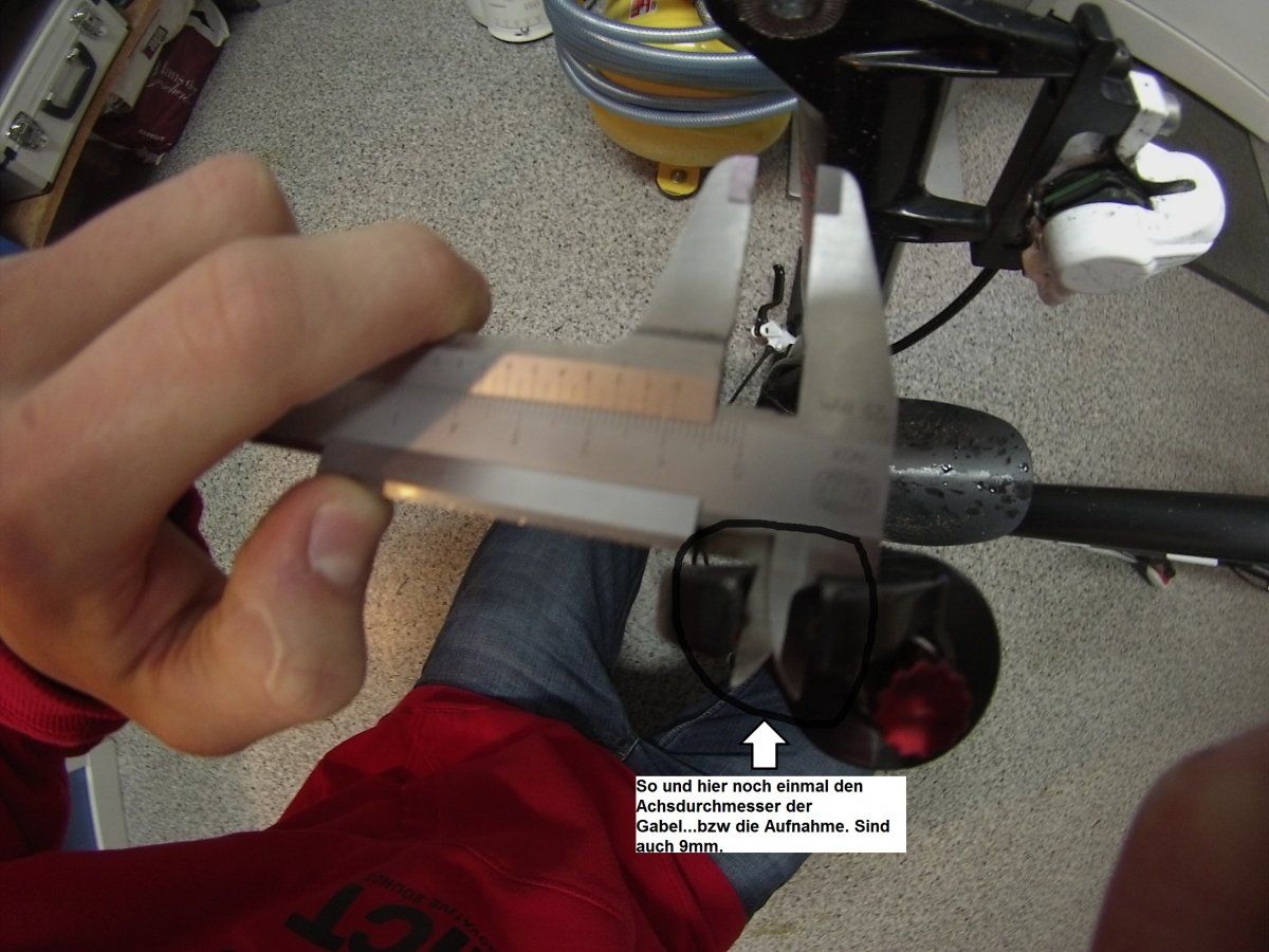

Moin,
hab grade noch ma nachgemessen...
ich weiss die Qualität meines Handys ist grottenschlecht:p:D:D...aber bei mir sind es 9mm.!An den letzten beiden Bildern hab ich es etwas verdeutlicht. Die letzten beiden sind mit der Gopro gemacht...obwohl die ihre Stärke auch eher in der Videoqualität hat:D:D:daumen:. Deshalb denke ich das der Standarddurchmesser 9mm beträgt un das auch bei dir der Fall ist.:daumen::confused:

Schellspannachsen gibt es nur in 9 mm (das ist NUR vorne) und 10 mm (NUR hinten). Steckachsen gibt es in 10 mm (nicht sehr oft und auch nicht vorteilhaft), in 12 mm (x12 genannt nur hinten anzutreffen) 15 und 20 mm (nur anzutreffen vorne nur Steifigkeits unterschiede). Hinten ist 10 mm Schnellspanner, danach musst du für das hintere Laufrad suchen. Was du vorne für Achsstandard ist von der Gabel abhängig. In 100 mm federweg gibt es meist nur 15 mm steckachsen bei 20 mm bist du im enduro oder dh Segment. Wenn die neue Gabel einen 15 mm Standard hat kannst du ein laufrad für vorne kaufen mit 15 mm steckachse wenn es 9 mm schnellspanner hat musst du ein entsprechendes Laufrad kaufen.
Ei ei ei... ich bin auch blöd. Ich hab den Durchmesser des Schnellspanners gemeint. Der hat ~6mm.
Logischerweise hat die Achse des Laufrades natürlich 9mm Außendurchmesser.
