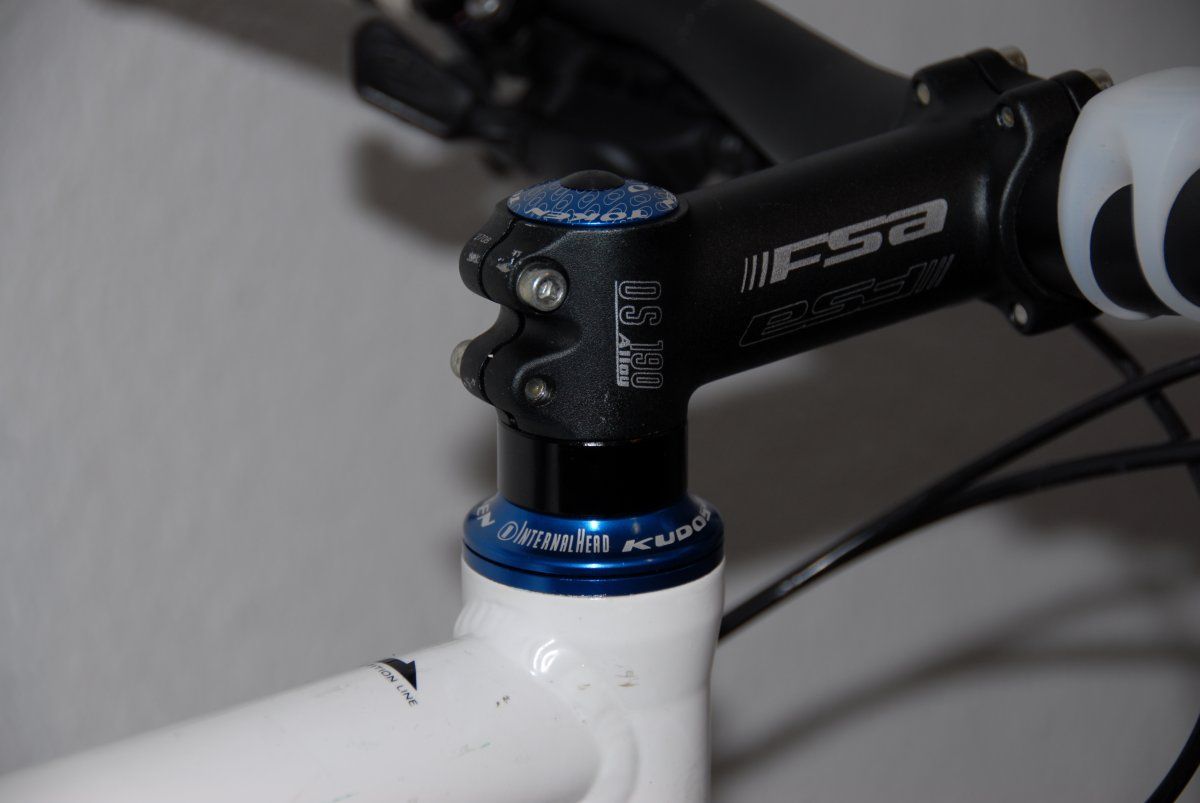

Hier ein Bild:
Moin.
Wow sieht echt schick aus... Das Spiel ist auch ganz verschwunden?... für 21€ echt top. ;)
Bei mir müsste nach den 6 Jahren auch mal n neuer ran....! Mal schaun, vielleicht bestell ich mir den demnächst auch mal.
Gruss
Patric
Jo, Spiel ist weg :) Muss mich nur noch mal wegen diesem Zentrierring informieren, ob der zwingend drauf muss oder nicht.
