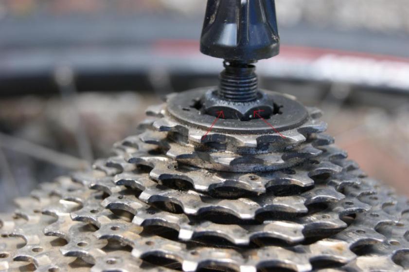

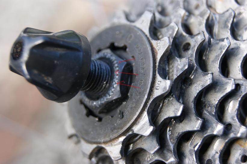

Hey Profis,
ich muss mal eben mein Problem dazwischenschieben und ich hoffe, Ihr seid so nett und helt mir ;). Ich habe das Cube Acid 2009 und Probleme mit der Narbe. Ich habe letztens die Narbe aufgemacht und gefettet und und und. Dann habe ich alles wieder richtig zusammengesetzt und festgezogen. Dann wollte ich das Rad einbauen und drehen aber es blockiert :X. Dann habe ich gemerkt, dass wenn ich die Kontermutter festziehe das Rad blockiert. Löse ich diese etwas, läuft das Rad perfekt. Meine Frage: Muss das so sein?! wenn ja, woher weiß man wie locker die Mutter max. sein darf?! lg
und nochmal danke ;)
einfach super so ein Forum

Da sollte man nicht einfach so dran rumspielen wenn man keine Ahnung hat... Sonst gibts schnell nen Lagerschaden.
Das Spiel muß genau richtig eingestellt sein, damit im eingebauten Zustand kein Spiel da ist und das Rad frei drehen kann.
Hi,
also muss ich die rot umkreiste Mutter nicht total festziehen, sondern nach Gefühl? also nicht zu locker, weil dann zu viel Spiel aber auch nicht zu fest, weil es dann blockiert?! verstehe ich das richtig? lg
Verwende doch mal die Suche, das ist genau erklärt überall im Forum und Internet!
Das muß genau eingestellt werden, sonst ist das Spiel spätestens beim Festziehen des Schnellspanners zu stramm und ein Lagerschaden die Folge...
