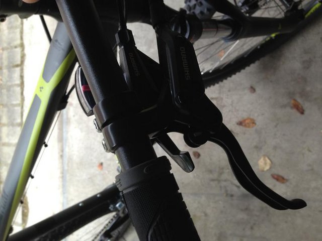

hallo zusammen!
ich habe mir vor kurzem ein aim disc 29 gekauft und habe dazu mal 2 fragen an euch.
1.
die vorderen schalthebel, also die für die zeigefinger, sind irgendwie komisch angebracht.
ich komme hier nur so gerade eben mit der fingerspitze dran.
ist das so gewollt oder einfach falsch eingestellt?

Zu 1 mach doch ma nen Bild, ist ja immer ein bisschen empfinden ob ein Hebel passt oder nicht. Zumindest bei mir.

1. Kommt darauf an welchen Trigger du an dem 29er Disc verbaut hast.
Bei den dem 26 AIM mit V-Brake sind diese seltsamen Dual Action Griffe von Shimano verbaut.
Diese haben eine etwas gewöhnungs bedürftige Hebelposition.
Ausserdem sind die Hebelwege da etwas lang.
Kann also durchaus normal sein.
Das Bild würde helfen.

Bild kommt morgen!

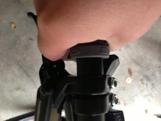

Ich hoffe, man erkennt was ;)

@Ghorash du kannst doch die Schraube lösen und den Hebel mehr in die Mitte schieben, oder sehe ich das falsch?!

Die Hebel kannst mit einem Innensechskantschlüssel löesn und so zurecht drehen und schieben, wie du magst. :)
Ich persönlich fahre das Setup genau anders herum,
also erst der Schalthebel und dann der Bremshebel (Vom Lenkerende aus gesehen).
Weil bei ner vernüftigen hydraulischen Scheibenbremse bremst man nur mit dem Zeigefinger
und der Rest gehört an den Lenker! ==> mehr kontrolle!;)
Ist aber geschmackssache und vom Einsatzgebiet abhängig.
