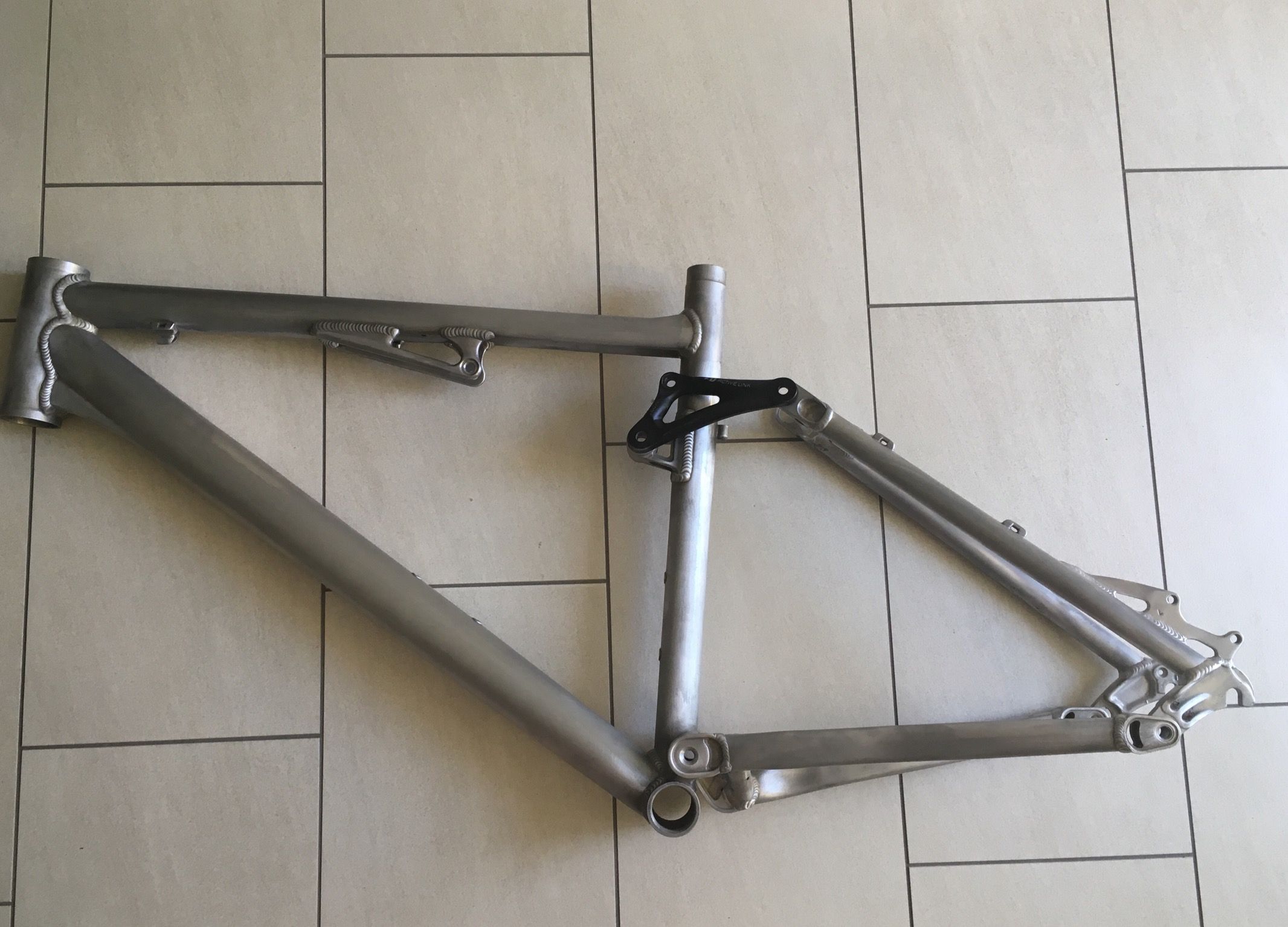

Folgender Hintergrund (es ist kompliziert): ich hab vor nem Jahr im Umfeld des Cube Werks aus einer Haus- oder Garagenauflösung etwas mehr als einen AMS 100 Rahmen gekauft, beschriftet mit "Muster", nur eloxiert und mit Lackiermaskierung drauf (im glaube 07er oder 08er Katalog ist das silberne halb schwarz). Vermutlich als Muster gedacht und dann liegen geblieben. Dazu in orange noch nen kompletten Hinterbau ohne Hauptrahmen dabei. Lagerung, Umlenkung, gar nix dazu, ja total doof, aber war spottbillig, zur Not Garagendeko dachte ich :) ... Kurz darauf konnte ich für nen Fuffi ein AMS CC in der Nähe schießen mit XT Gruppe und Fox Rp3, jedoch mit gebrochener Kettenstrebe, aber halt Umlenkhebel und so alles dabei.
Ihr ahnt es, der Plan wäre, aus 2 1/2 so in etwa ein ganzes zu bauen. o_O
Der silberne AMS100 Rahmen ist 18", jedoch ist an der silbernen Sitzstrebe an der Bremsaufnahme innen 100-16 eingeschlagen... Auf dem orangen Hinterbau ist dort XMS-20 eingeschlagen. Das schwarze AMS CC ist als ganzes ein 22".
Wenn die silberne Sitzstrebe jetzt wirklich 16" ist, kann ich das silberne nicht aufbauen. Daher die Länge der Sitzstrebe von Lagerpunkt zu Lagerpunkt...
Geil wäre es, wenn die silberne Sitzstrebe passen würde von der Länge, dann wäre der silberne Rahmen komplett und mit der orangen Kettenstrebe könnte ich den schwarzen auch wieder komplettieren.
Hoffe es kann mir jemand helfen...
Sitzstrebe schwarz vom 22" (keine Prägung)
orange mit Prägung XMS-20
silber mit Prägung AMS-16
silber RH 18"
schwarz RH 22"
