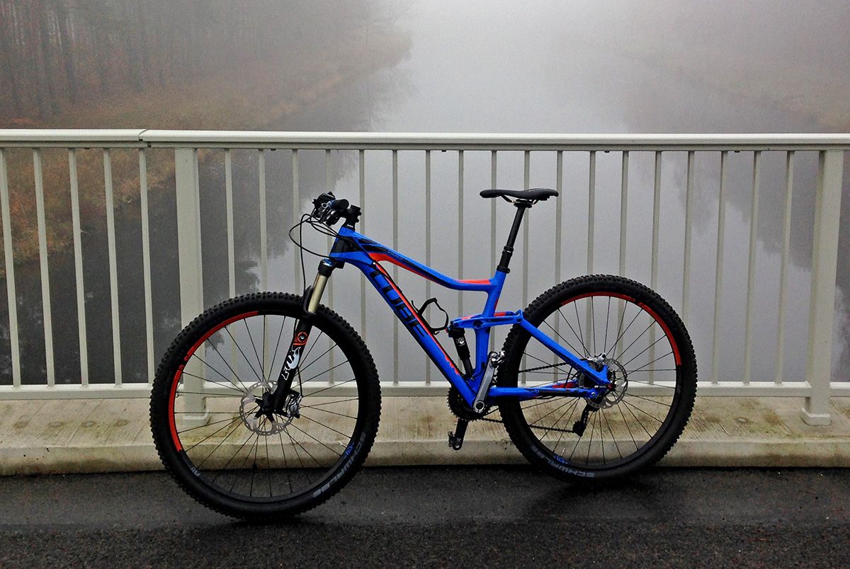

@stengele
Schönes Bike :daumen: Hab ich mir auch gegönnt :D

@stengele
Bin auch schwach geworden, obwohl mir das Blau/Orange zuerst gar nicht so gut gefallen hat. Von den ersten Fahrten bin ich allerdings begeistert. Die ersten 1200 Hm waren ein echtes Vergnügen. Bergab sind auch mal 50 km/h auf der Waldautobahn fahrbar. In der Ebene ist es auch recht schnell zu bewegen. Auf richtige Trails habe ich mich aber noch nicht gewagt.
Bis jetzt finde ich, es ist ein super Rad. Mir fehlt aber der Vergleich, da es mein erstes Fully ist und mein altes Rad für solche Strecken ziemlich ungeeignet war.
Wie sind Deine Eindrücke?
@cruiser11 : Ha, das ist ja lustig, dann sind wir jetzt schon zu dritt hier im Board mit dem gleichen Bike :)
