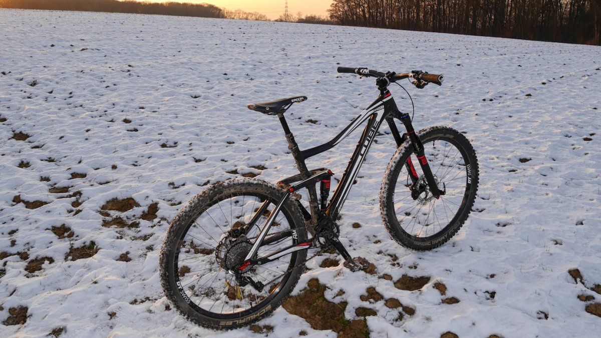

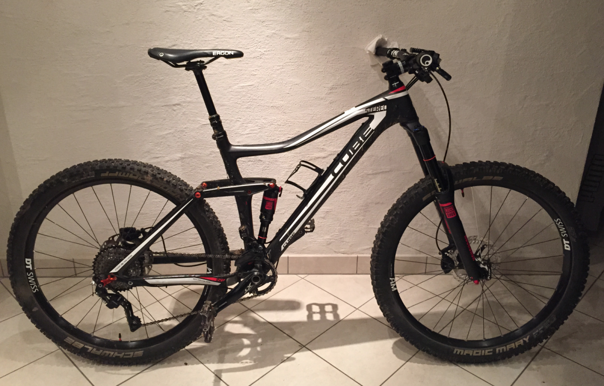

Anbei mal ein aktuelles Foto nach dem Wiederaufbau.
Neu sind RS Pike RCT3 Solo Air und RS Monarch RT.
Die ersten Ausfahrten hat es auch schon hinter sich.
Mit dem neuen Fahrwerk habe ich das Stereo nicht wieder erkannt :D
Sobald sich die Anfangs-Euphorie :D gelegt hat, werde ich versuchen ein neutrales Feedback zu verfassen.
Sauber!
Habe auch auf rs gewechselt.
Wo hast du denn die schön passenden aufkleber her?
Bei meinem monarch rt3 debonair muss ich aber einiges mehr luftdruck reingeben.
Pike ist sensationell fluffig!
Spricht super soft an und ist schluckfreudig wie ein spatzenküken! :-)
Bin begeistert!
