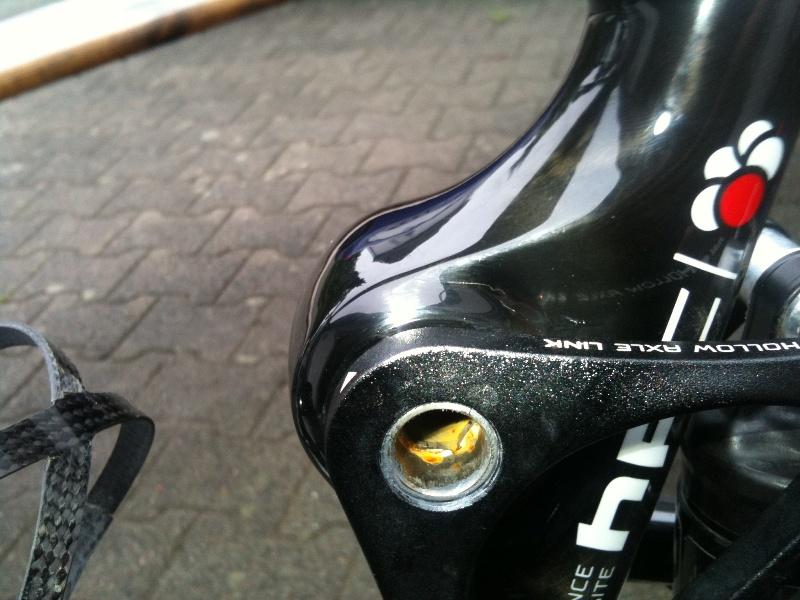

Hi
Mein Sting vor dem Waschen
Und dann nach dem Waschen
beim lätzten Foto ist der Riss nich so gut zu erkennen.
@sparkfan 2009 aber im April gekauft
Danke. Bin gespannt, wie schnell so ein Garantiefall abgewickelt wird.
Offenbar hat Cube 2009 zu viele Rahmen hergestellt. Ich habe einen Sting Modell 2010, gekauft im November 2010. Wenn es stimmt, dass ein Teil der Seriennr das Produktionsdatum (Monat + Jahr) ist, dann wurde mein Rahmen auch 2009 hergestellt. Weiss jetzt auf Anhieb nicht mehr, welcher Teil der Seriennr es ist. Ich hoffe, mein Rahmen bleibt verschont.
Hier kannst die Seriennummer prüfen, ob ein Austausch notwendig wird, vom Umlenkpunkt im Rahmen ist hier aber keine Rede.
Nik0 genau von dem umlenkpunkt ist nicht die Rede und unabhängig davon gab es in 2010 und 2009 mehrere Rahmen die Risse bekommen haben, scheint eine echte Schwachstelle zu sein, ich warte immer noch . . . ist ja meine Stärke :(
Und was macht man da? Ich habe mein Rad Mitte 2010 gekauft. Rein theoretisch könnte der Rahmen nach der zweijährigen Garantie reißen, je nach Belastung und dann geht man leer aus.
Hat hier jemand in einem solchen Fall - also Bruch nach der Garantie - schon Erfahrung?
Auf der Cube HP sind angeblich nur Rahmen aus den Produktionsmonaten April, Mai und August 2009 betroffen. Vielleicht postet jeder mal das Rahmen-Produktionsdatum, welches außerhalb der obigen betroffen ist und Ersatz durch Cube geleistet wurde. Mal sehen, inwieweit ein Sicherheitsrisiko auch für Rahmen vorhanden sind, die auf der Cube HP nicht angegeben wurden.
Frage an alle, die Rahmenrisse in einem Carbonrahmen hatten. Habt ihr den Rahmentausch über den Händler abgewickelt oder direkt mit CUBE? Nur für den Fall, dass ich irgendwann auch Risse entdecke :(
In dem Zusammenhang eine zweite Frage. Gibt es Unterschiede (bis auf die Farbe ;) ) zwischen den Modellen 2010 und 2011? Es geht mir nur um den Carbonrahmen.
Abwicklung geht laut Cube nur über die Händler.
Zu 2. Ja es gibt Unterschiede der Rahmen schaut an der Stelle wo der Umdenkhebel ist anders aus. Hoffe das der Rahmen dort verstärkt würde.
Hallo,
scheint das ich jetzt das gleiche Problem wie dragen07 habe.
Risse um den Umlenkhebel und Risse am Achsträger. Der Rahmen ist erst zeit ca. 14 Monaten in Benutzung und hat ca. 2700km auf dem Buckel
Rahmennummer WOW 00212 D C6 0709 F Das ist schon ein Rahmen im 2010 Design
Leider kann ich die Bilder nicht hinzufügen, da ich sie nicht klein genug bekomme. Limit 60k.Wenn ich die Bilder derart verkleiner ist nicht mehr viel zu erkennen, da es sich um einen Schwarzen Rahmen handelt.
Es ist auch schon der zweite Rahmen, der erste Modell 2009 hatte Problem am Umlenkhebel, hier stellte sich immer wieder nach kurzer Zeit Spiel ein. Nach dem dritten Reparaturversuch wurde schließlich der Rahmen gewechselt. (Da gab es auch kein Problem wurde anstandslos getauscht)
War auch schon beim Händler, der meinte erst mal nur das der Lack wohl zu hart wäre, und dadurch die Risse zustande kommen wurden. Ich sollte doch ruhig noch mit dem Rad weiterfahren, da er da kein Problem sieht. Erst nach eine etwas intensiveren Gespräches hat er das Problem erst mal aufgenommen und ich sollte Ihm ein paar Photos zusenden, die er dann nach Cube weiterleiten wurde.

Ich hatte die Risse um die Umlenkung an meinem 2010er Rahmen Ende Mai vom Händler fotografieren lassen. Cube hat mir dann nach ca. einem Monat angeboten, dass ich einen neuen Rahmen bekomme - allerdings ein 2011er Modell in der Green Line...
Hat nochmal 2 Wochen gedauert und dann war der Rahmen da. An die neue Optik (hab das X0, also eigentlich schwarz/rot) muss ich mich noch gewöhnen - aber wenigstens beißen sich die roten Teile nicht ganz so schlimm mit dem neon-grün wie ich es befürchtet habe.
Alles in Allem bin ich mit der Garantieabwicklung doch recht zufrieden.
