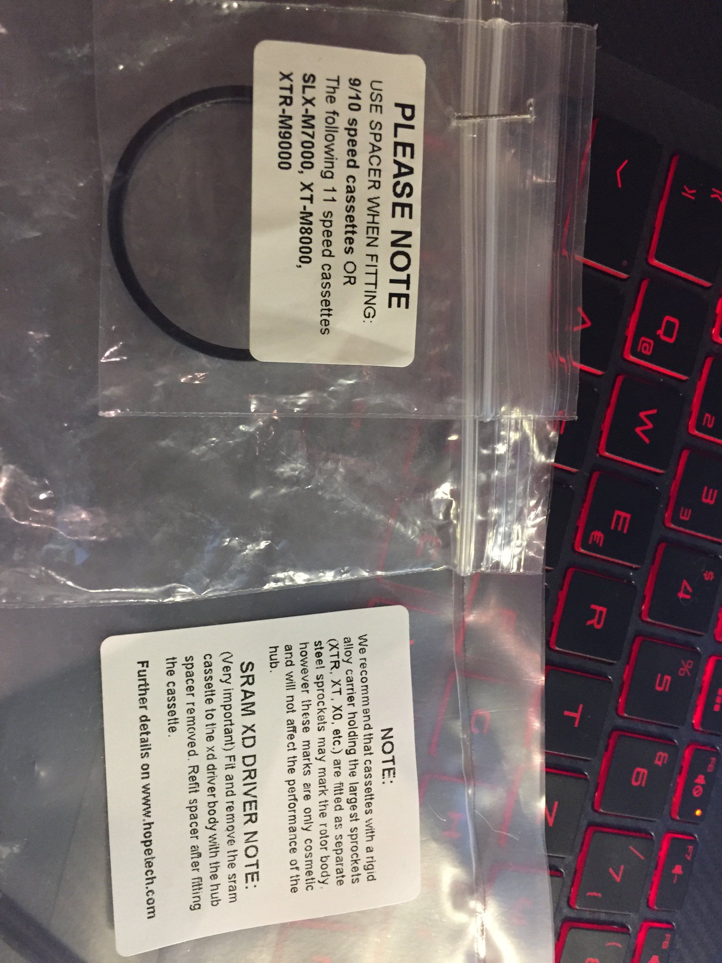

Kennt sich hier jemand mit der Montage einer Gx Eagle Kasette auf einen XD Freilauf aus? In der Lieferung der Felge war nämlich ein Spacer enthalten ( siehe Bild) jedoch brauche ich laut Anweisung kein Spacer für eine Eagle Kasette. Genau daneben befindet sich jedoch eine Notiz die ich nicht ganz verstehe. Kann mir vielleicht jemand erklären was damit gemeint ist? Das Laufrad ist eine Hope Tech Enduro Laufrad und kam fertig vormontiert mit XD Freilauf. Die Kasette habe ich blank auf den Freilaufkörper ohne Spaccer montiert. Ist das dann richtig so?
Mein zweites Problem hat ebenfalls mit dem hinteren Laufrad zutun. Mir ist aufgefallen, dass das Hinterrad bei angezogener Steckachse deutlich schwergängiger läuft. Woran kann das liegen? Die Steckachse ist nicht zu fest angezogen, löse ich diese jedoch läuft es wieder perfekt. Kann es vielleicht an der Kontermutter liegen welche das Schaltauge hält? Wie fest habt ihr diese angezogen? Oder ist das bei neuen Naben normal und das ganze muss sich erstmal einrollen?

Was ich weiss, wird der normal nur bei Shimanofreilauf benötigt so wies eben auch am Sackerl steht. Zumindest wars bei meinen Flow MK3 so
Könnt mir vorstellen dass der verweis nur auf die Naben Endkappen bezogen ist. Denn es steht ja man soll sie demontieren, dann die Kassette montieren und wieder die Endkappen auf die Nabenachse stecken. Auf dem Sackerl wo der Spacer drinnen ist, ist ja nur von 9/10 Fach und den Shimano Kassetten die auf normale Freiläufe passen die rede.
Dass würde übrigens auch dein 2tes Problem erklären. Wenn du die Nabenendkappe drauf lässt und die Kassette montierst, wird dass auf die Nabenlagerdrücken und schwergängig werden. Ist aber schwierig dass wirklich zu eruieren über ferndiagnose
Das könnte es natürlich sein! Und ich habe mich die ganze Zeit gefragt welcher hub Spacer gemeint ist :rolleyes:
Dann weder ich die morgen mal kurz abziehen und wieder draufstecken und schauen ob das Besserung bringt.
Danke für deinen Tipp!
