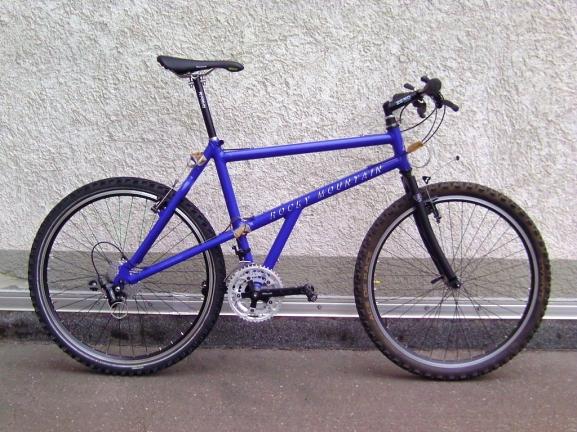

morgen früh fahr ich damit die erste Runde nach seinem bald 5 jährigen Dornröschenschlaf - zum Fahrradladen, bestellte Reifen abholen. Mal sehen ob ich ohne Schaden ankomme.
Findest du? hinten ist sie noch nicht oben, aber das ist eigentlich genau richtig... oder?
ja, das sind die falschen, finde die originalen grad nicht.
Die Klemmgriffe kommen auch wieder weg, keine Sorge!
@Captain Secret
War ganz nett ... und ich hab die Kette um noch ein Glied erleichtert, bei klein>klein war das Schaltwerk am Anschlag ...
aber sonst... Lenker zu breit, Klickis zu lose, Sattel noch nicht ideal.... aber in ner halben Stunde nächste Runde... ein bisserl weiter - zu meinen Eltern Mittag essen.

erste längere Ausfahrt... Kleinigkeiten... die Schaltung ist noch nicht sauber eingestellt, Schleifen hier, Rattern da... aber das schlimmste ist, das der Freilauf mackt - beim Rückwärts schieben hakt er und's schmeisst die Kette. Das ist nervig.
Sonst: angenehm direkt, aber für meine alten Knochen unangenehm steif. Und die Daumenschalter... mein rechter Daumen hat bösen Verschleiss im Basisgelenk, da quillt die Gelenkkapsel schon raus - und das tut übel weh. Daumenschalter sind nix mehr für mich. Gibts aus der mittneunziger Zeit Gripsshifts? Ich mag die Dinger zwar nicht... aber bevor ich meinen Daumen völlig ruiniere...
Ist recht hübsch geworden. Als Gripshift kann ich Dir SRAM SRT500R empfehlen. Die passen optimal und funktionieren top.
Danke, ist ja erst mal ein Zusammenbau um Funktion herzustellen. Dann werd ich mir überlegen wie ich das optisch wieder hinbekomme, die Macken sind hauptsächlich in dem mattgraumetallic bereichen.
Danke, für den Tip. Jemand anders empfahl mir SRAM Attack Shorty. Ich schau mich da mal um...
