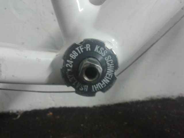

2) Montiert ist ein uraltes Innenlager
mittlerweile weiß ich, dass es ein BSA mit 68mm breite ist.
ABER: die Werkzeuge, die ich für neue BSA-Lager finde, passen mMn nicht :mad:
die Aussparungen, wo das Werkzeug greifen sollte, sind weiter auseinand und größer als bei den neuen Lagern...
vielleicht weiß jemand welches Werkzeug ich brauch, oder womit ich mir anders helfen könnt.
sonst versuch ichs mit einer großen Zange :crash:

Das Innenlager ist ohne Foto quasi nicht zu beurteilen. Möglich wäre, dass es sich um ein FAG-Innenlager handelt. Da es deutsches Produkt ist, würde es mich bei einem Cannondale jedoch überraschen. Deine Beschreibung passt allerdings darauf...
Beim Innenlager ist wichtig, dass du die Gewinde im Rahmen nicht schädigst. Mir ist das mal passiert, ich konnte danach den Rahmen wegschmeißen. Eine günstige Option wäre den Bereich des Innenlagers für 1-2 Tage mir ordentlich WD40 zu fluten und zum Ausbau den Rahmen zu einer kompetenten Werkstatt zu bringen.
auf dem Lager steht außen zumindest: BSA 1,37"x24-68 TF

Hier ein kleiner Blick auf die Nummer auf dem Lager
hier sieht man die Kerben fürs Werkzeug noch mal schön...
und ich überleg gerade, wie ich den blöden Deckel runterbekomm... :ka:

Die Kappe von der kurbel bekommst recht einfach mit ner Spitzzange runter, für das Innenlager brauchst nen Hakenschlüssel und Zeit.
Für die 14er schraube langt in der Regel ne Nuß aus dem Ratschekasten....
Mit Gammellöser(WD-40 o.ä.) fluten, und ggf. den Rahmen mit nem Heissluftfön leucht erwärmen, dann sollte es funzen....ist von der Optik her ein FAQ-Innenlager.

Die abmontierte Kurbel lässt erst den Blick auf das Innenlager zu
Kennt jemand diese Art von Lager?
Kommen mir die Kugeln entgegen, wenn ich da aufschraub?
Reicht wahrscheinlich der oben erwähnte Hakenschlüssel?

so.. nachdem der Händler meines Vertrauens zwar die Art des Lagers kennt, aber das Werkzeug dafür auch nicht da hat, hat er mir einfach mal zwei Multihaken mitgegeben.
ich hoffe ich bring das Ding irgendwie damit runter. :eek:
somit hab ich beschlossen, dass ich eine neue Kurbel inkl. neues Lager einbauen werde.
suche nun eine 2-fach XT Kurbel, 175mm Länge inkl. Lager ;)
Sobald du merkst, daß die Außenschale kaputt gehen könnte, dann sofort mit der Arbeit aufhören, sonst kriegst du nur mit der maximalen Mühe das Innenlager wieder raus.... oder auch nicht.
