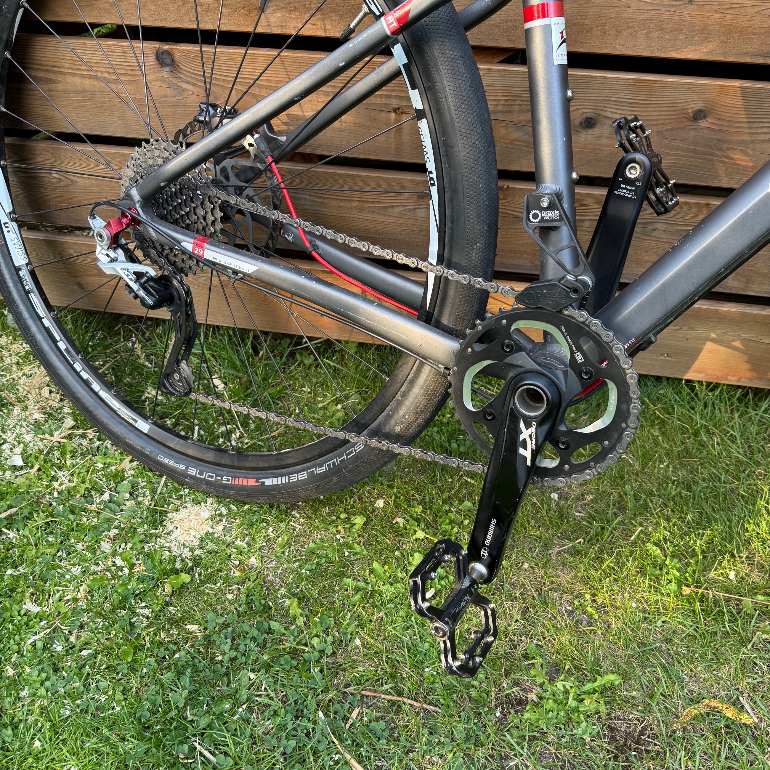

Mitte Durchmesser der beiden gegenüberliegenden Kettenblattschrauben bzw der Bohrungen im Kettenblatt.Woher kommen denn da 96mm?
LK 96 mmIch bin mir überhaupt nicht sicher, welcher Lochkreis das sein soll?! Wie messe ich den korrekt? Mitte Bolt zu Bolt sind es ca. 65-66mm … siehe Foto. Woher kommen denn da 96mm?
Ahhh super Danke dir, also 96mm symmetrisch oder asymmetrisch?

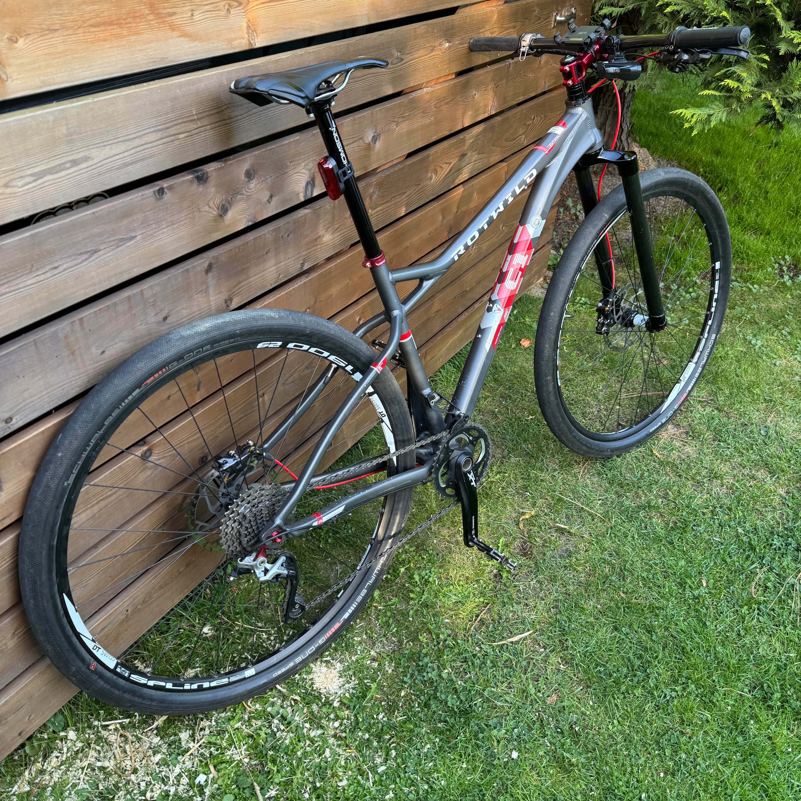

Wie sieht denn Dein komplettes Rad aus?
(um sich mal ein Urteil erlauben zu können)
Und wenn Du dort eine stinknormale Shimano Cues Kurbel rein setzt, mit 42z Kettenblatt: https://www.bike24.de/p1824485.html?sku=2825598
Die kostet knapp 50€ und sollte ins vorhandene Tretlager rein passen.
Eine neue LG Kette wäre noch nötig. Diese müsste mit der vorhandenen Schaltung klar kommen.
Die Löcher der Kettenblätter bilden ein Quadrat, also symmetrisch. Rechteck wäre asymmetrisch.Ahhh super Danke dir, also 96mm symmetrisch oder asymmetrisch?

Die gewünschte Kurbel ist an einem anderen Rad sicher ganz hübsch. An deinem Rad kannste alles so lassen wie es ist.
Ich würde dir empfehlen, ein neues Projekt zu starten. Neuer Rahmen, passend zur Kurbel und dann läuft das.

Wenn, dann müsste man eine XT Kurbel mit 104 in gutem Zustand suchen und finden.Hast denn Dir überhaupt die mühe gemacht direkt bei Garbaruk nachzuschauen?
schau mal! Geht bis über 50T
https://www.garbaruk.com/shop/104bcd-chainring-811?category=7#attribute_values=72,80,30
