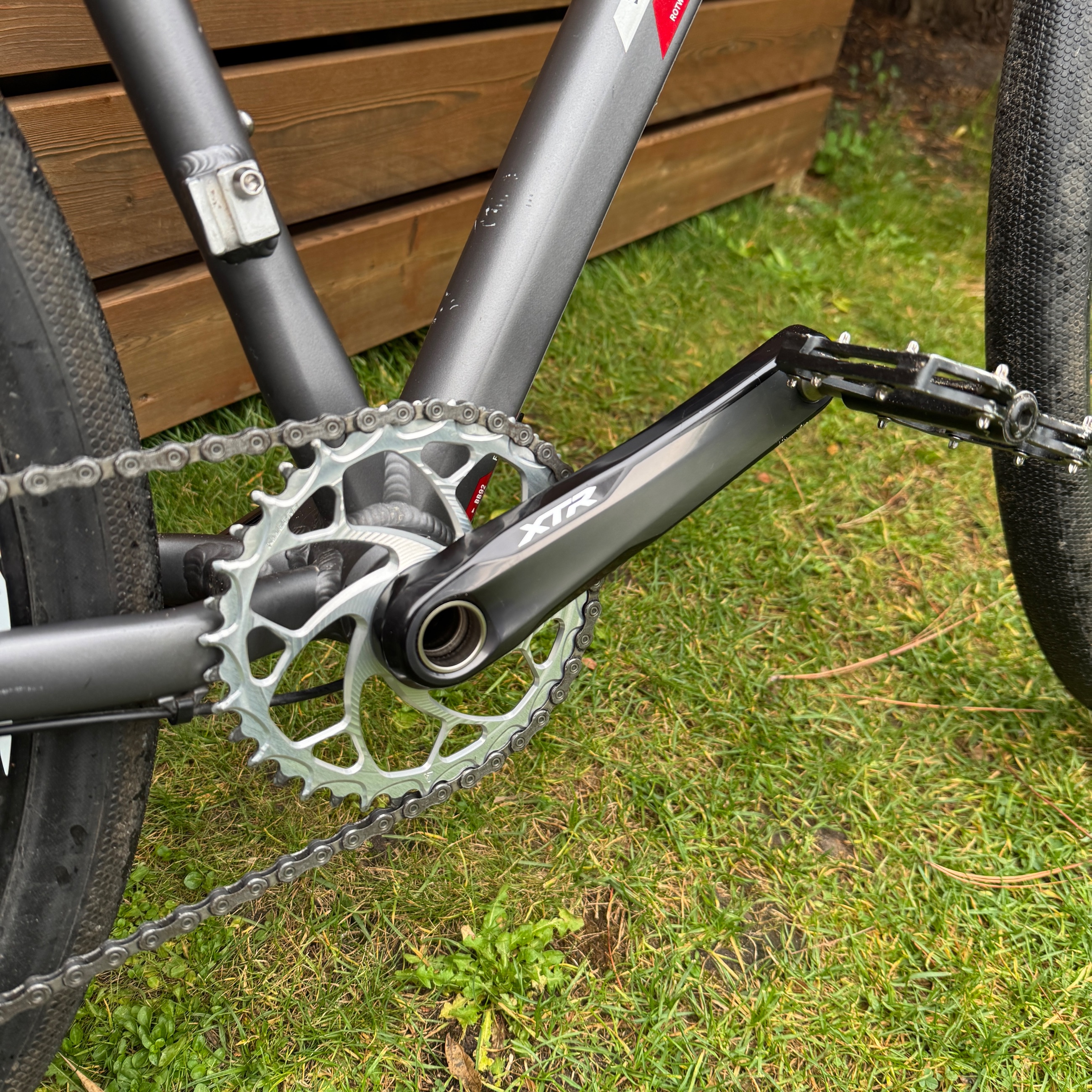

so schaut’s jetzt aus…
Ich habe mich für die XTR M9120 mit 38T Alugear Kettenblatt entschieden.🙂

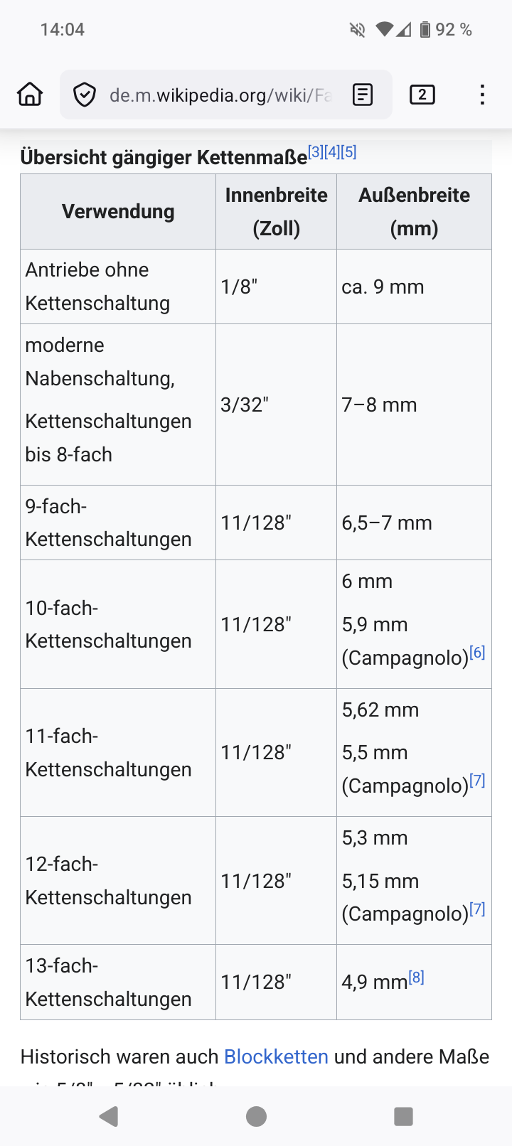

9,10, 11 und 12 Fach Ketten haben alle das exakt selbe Innenmaß. Auf einer Kassette passt eine zu breite Kette nicht. Auf einem Kettenblatt ist es egal weil die Kette nirgends schleifen kann. Daher kann man sehr wohl 10x Kette auf 12x Kettenblatt fahren.
Das stimmt nicht. 12-fach Kette passt nicht auf 11-fach KB (GRX). Egal wie oft man das behauptet oder Screenshots von Wikipedia postet.
Deore-Kette 12-fach auf GRX-Kettenblatt 11-fach passt nicht. Natürlich gibt es bestimmt Kombinationen die funktionieren. Aber die pauschale Behauptung, dass das grundsätzlich passt, ist falsch.
