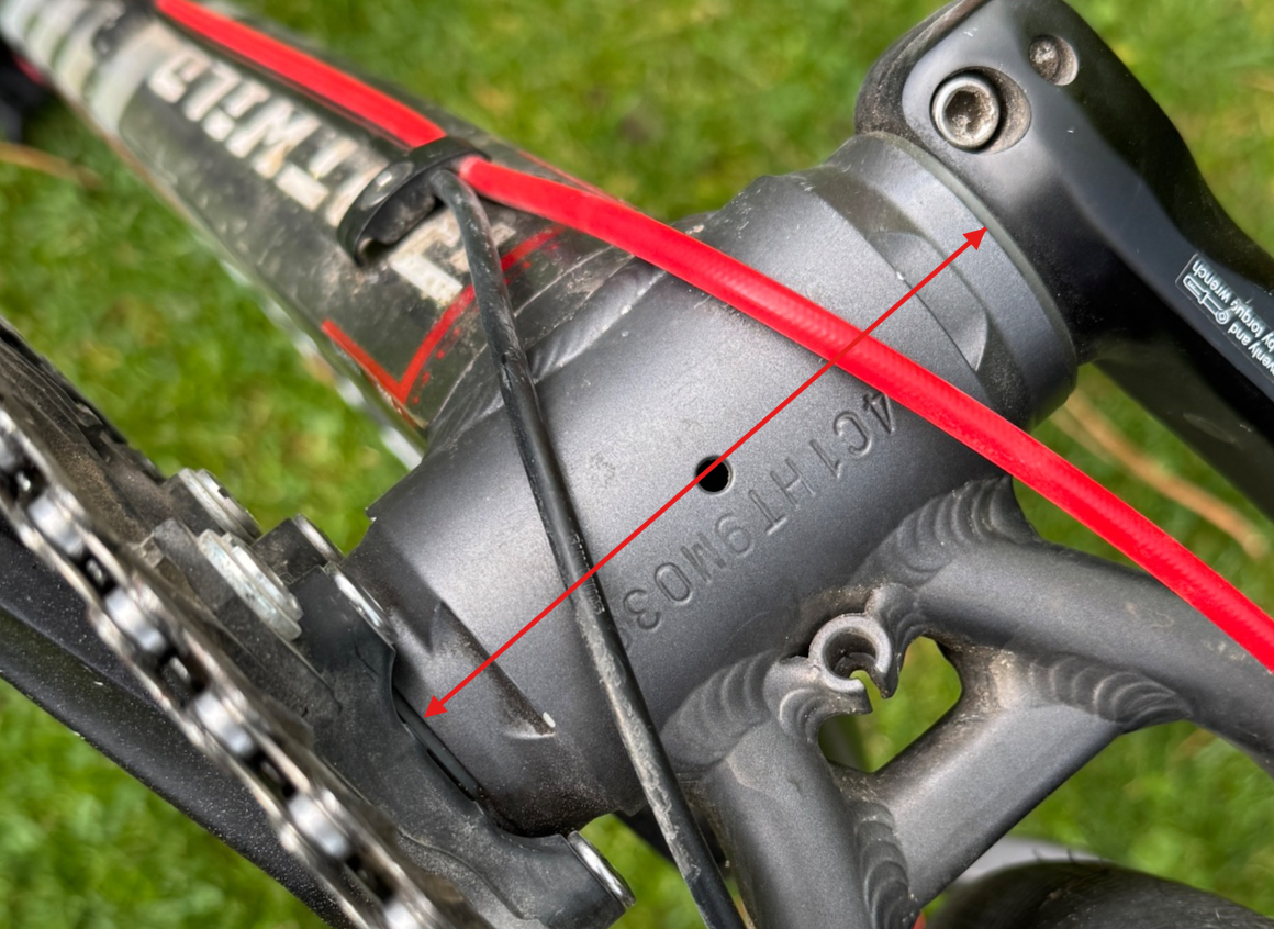

Es könnte auch ein PF46 Rahmen mit Adapterlager auf 24 mm Welle sein. Das würde erklären, warum die Optik irgendwo zwischen einem PF41 und außenliegenden Lagerschalen liegt.
Die Außenbreite des Lagers beträgt für eine "normale" HT2-Kurbel rund 96,5 mm. PF46 wäre im Regelfall 73 mm breit, PF41 89,5 oder 92 mm
Wenn du schon dabei bist, mess auch noch die Tretlagerbreite von deinem Rahmen aus (ohne Lagerschalen). Nur so um nochmal sicher zu gehen, dass es wirklich BB92 ist.

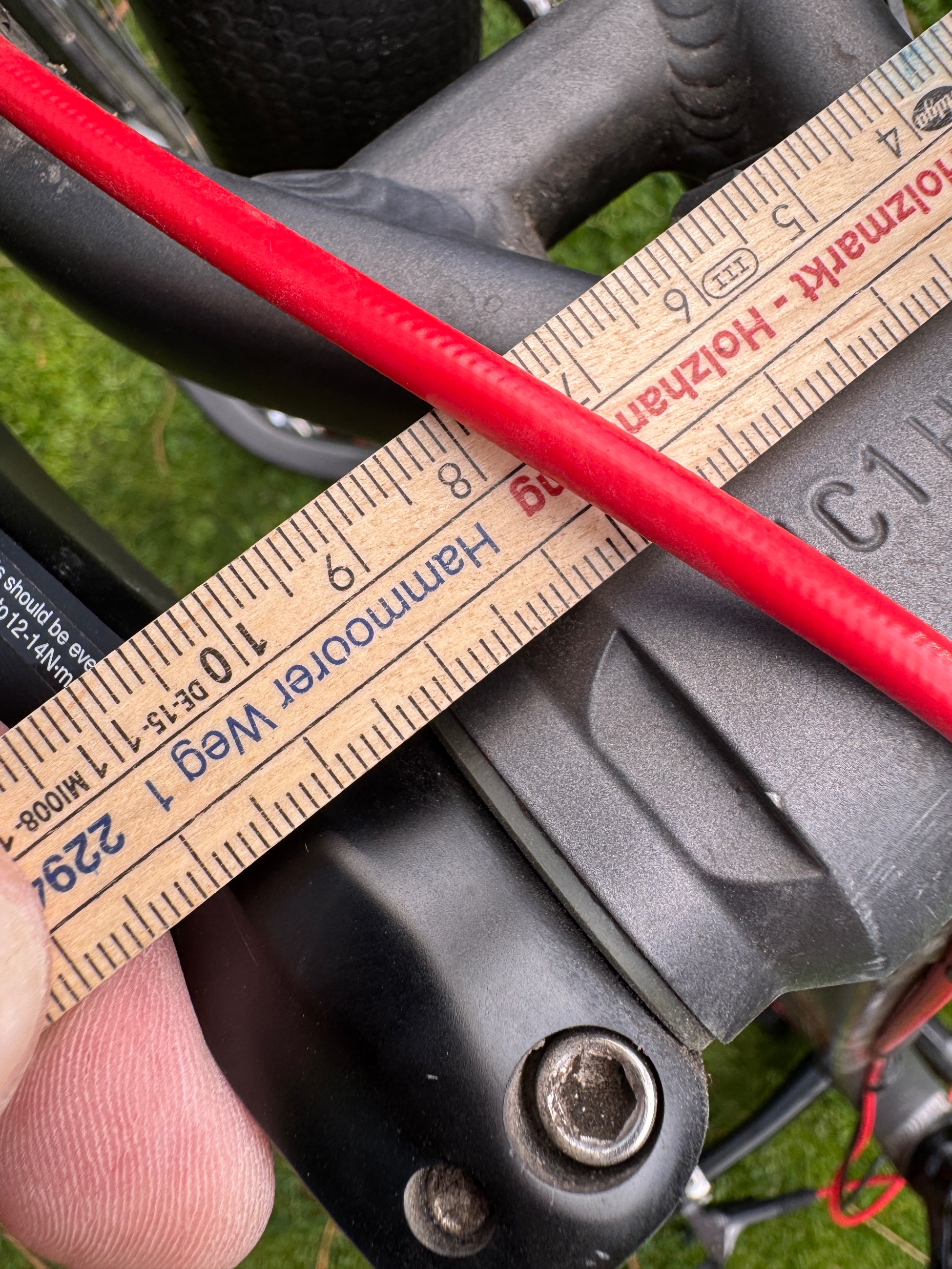

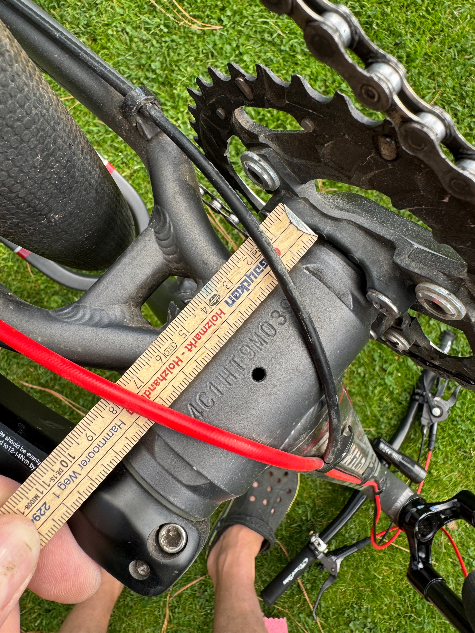

Das Innenlager hat eine Aussenlänge von 92mm. Und wenn das in dem Post zuvor richtig verlinkt ist, habe ich folgendes Pressfit verbaut momentan
SM-BB71-41

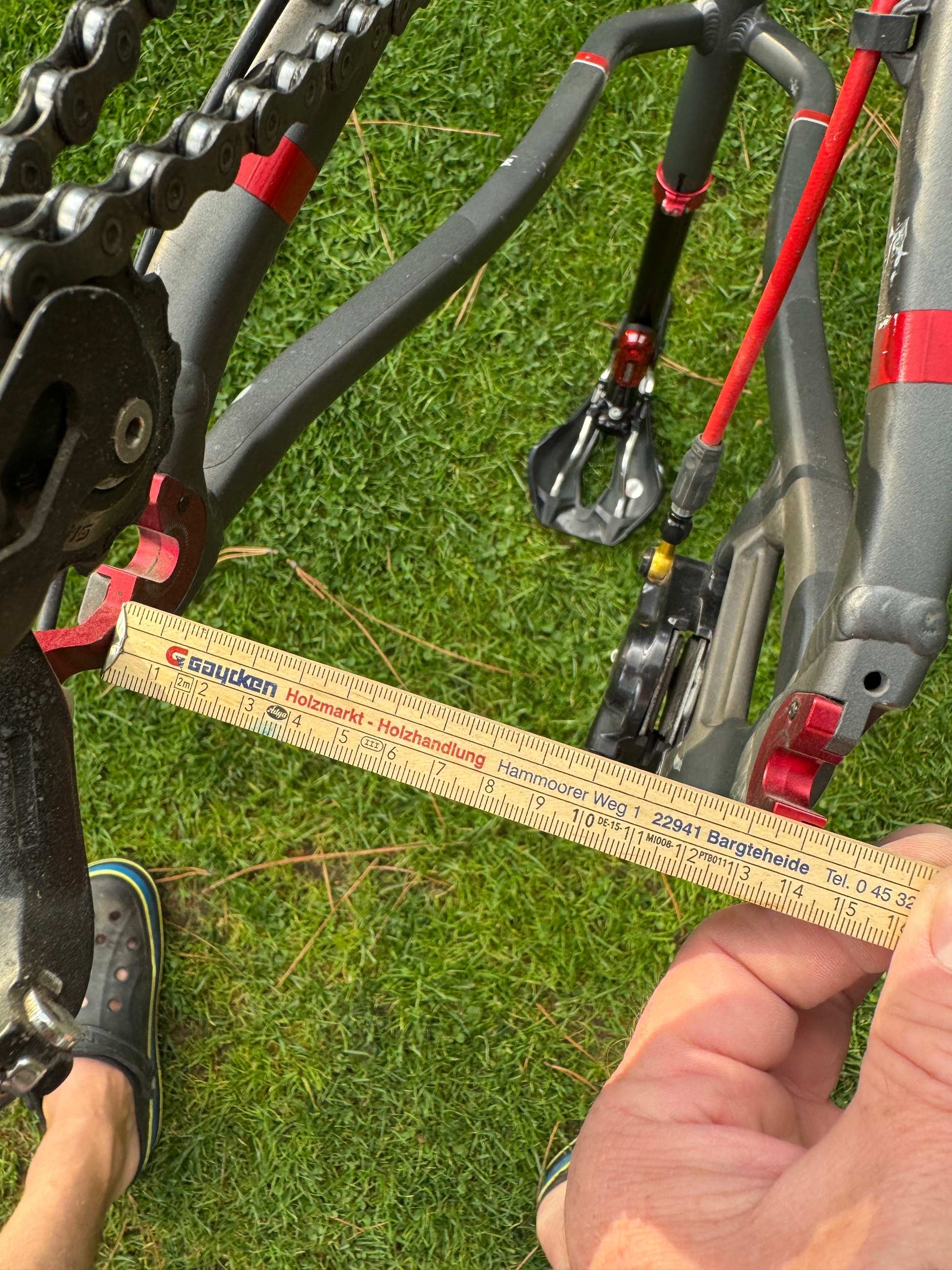

Und die hintere Nabe hat eine Breite von 135mm.
Jetzt wäre es total cool, wenn ich wüsste welche Achse (Welle) und welches Innenlager ich für Alugear Kurbel benötige 😊

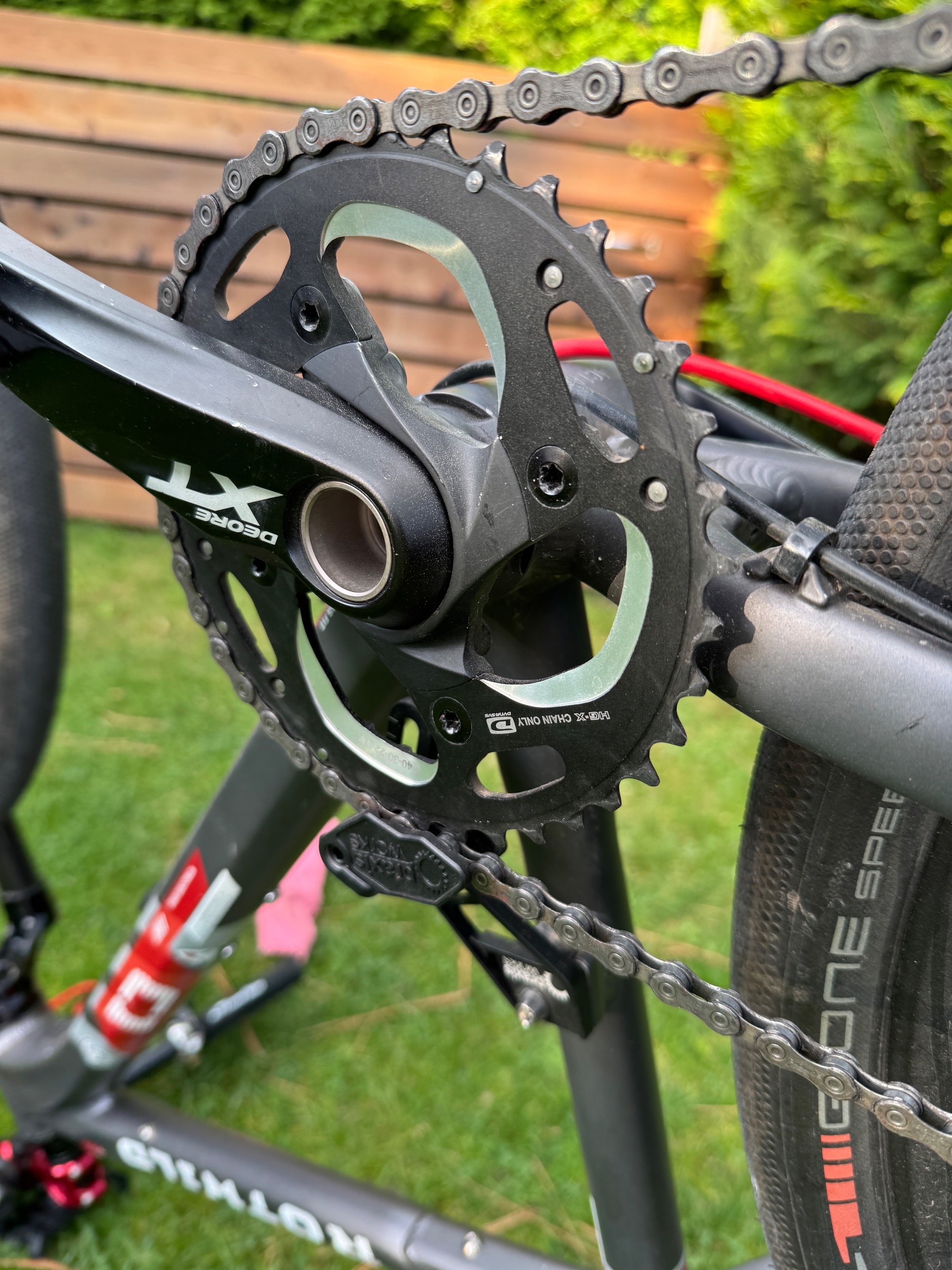

Habe gerade gesehen, dass es dafür nur Kettenblätter bis 38 Z gibt.
Ansonsten hier z, B, mit Kettenlinie 52 mm und Q-Faktor 162 mm oder 168 mm:

Würde dieses Kettenblatt funktionieren?
Garbaruk 38Z
Ich habe eine 9fach Kassette hinten verbaut, glaube ich, mit einer XT Schaltung.
PF41 BB92 Sollte es dann sein.
SM-BB71-41
Kann nicht sein, das ist für 86,5mm breite. dafür ist dein Tretlagergehäuse am Rahmen zu breit (92mm). Oder hast du die Lagerschalen mitgemessen? Schwer zu erkennen auf dem Bild.
Dann hast du kein Boost. Die Kettenlinie der XTR Kurbel ist Boost, daher (in den kleinen Gängen) nicht ideal.
