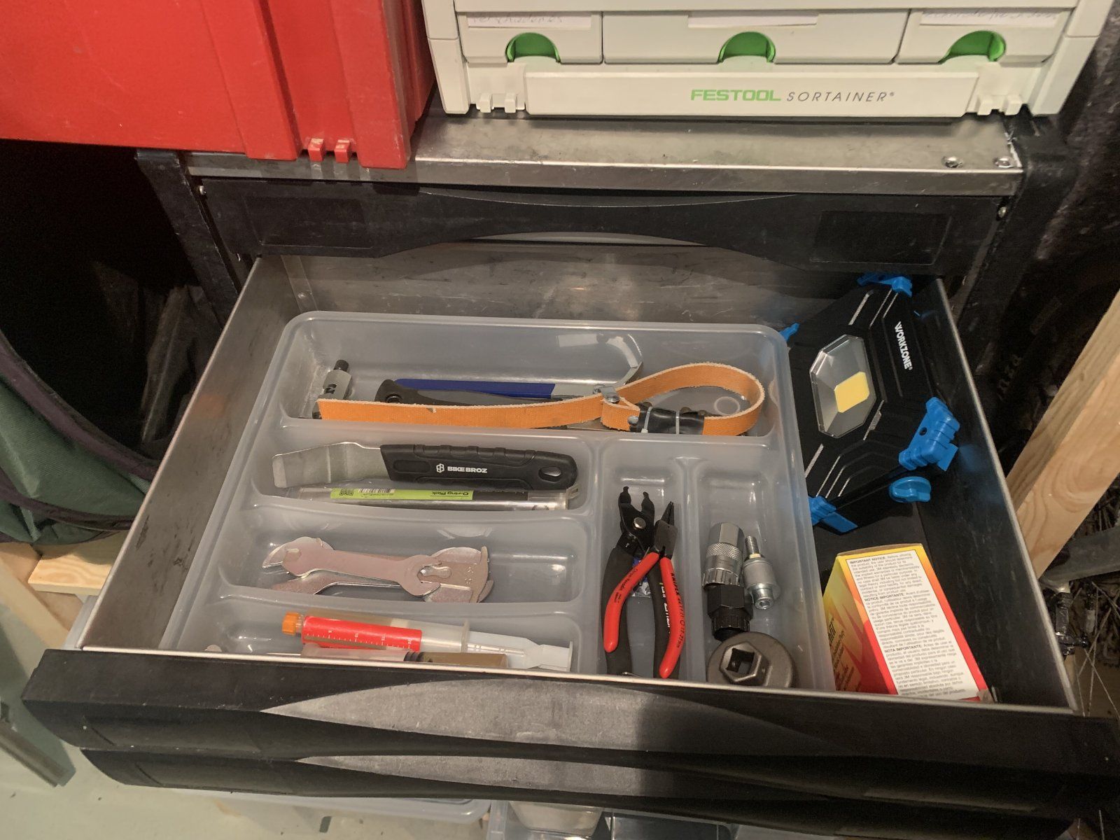

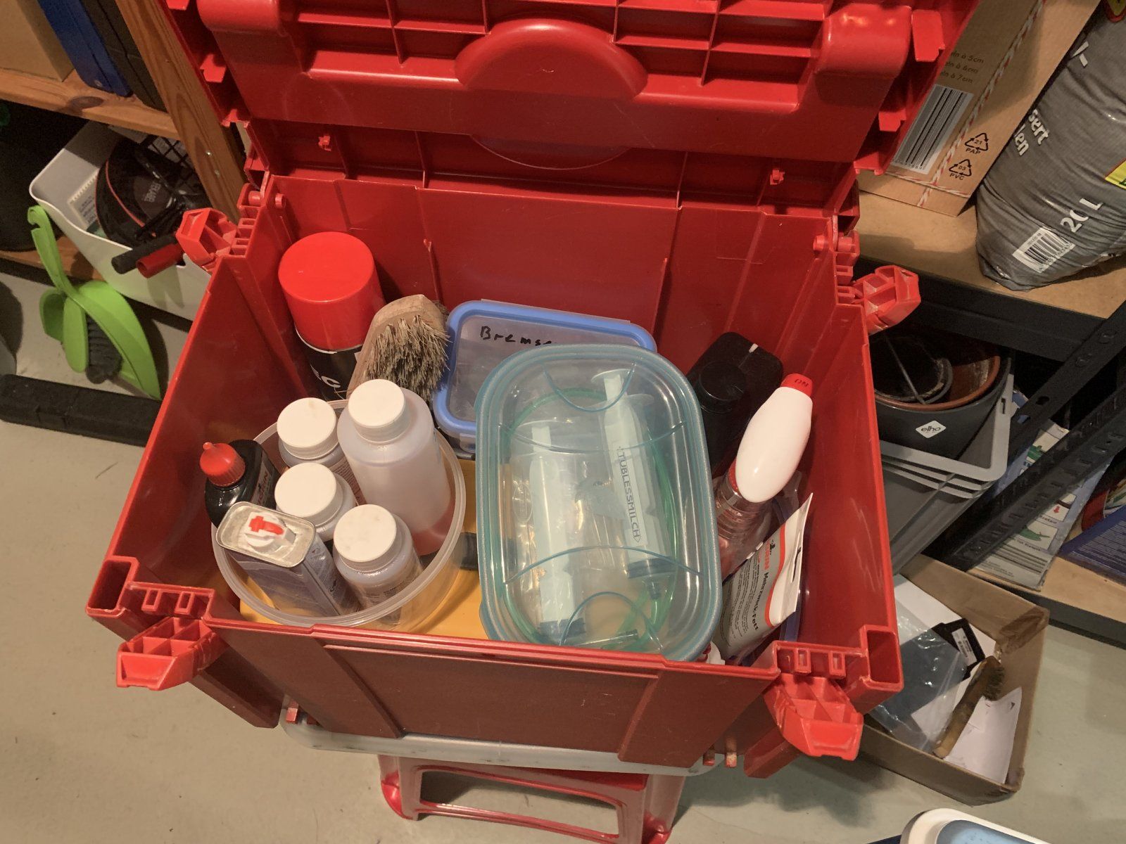

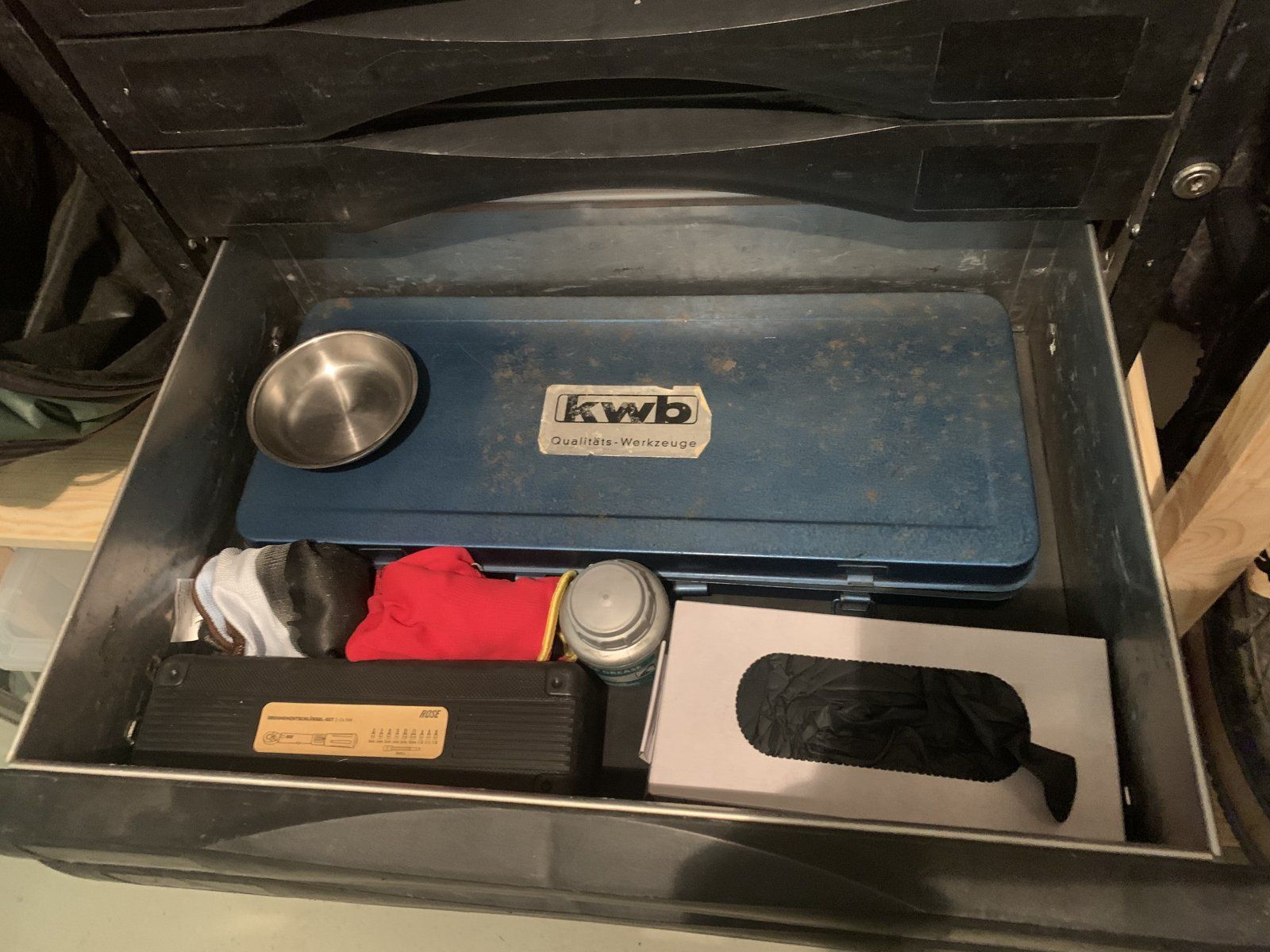

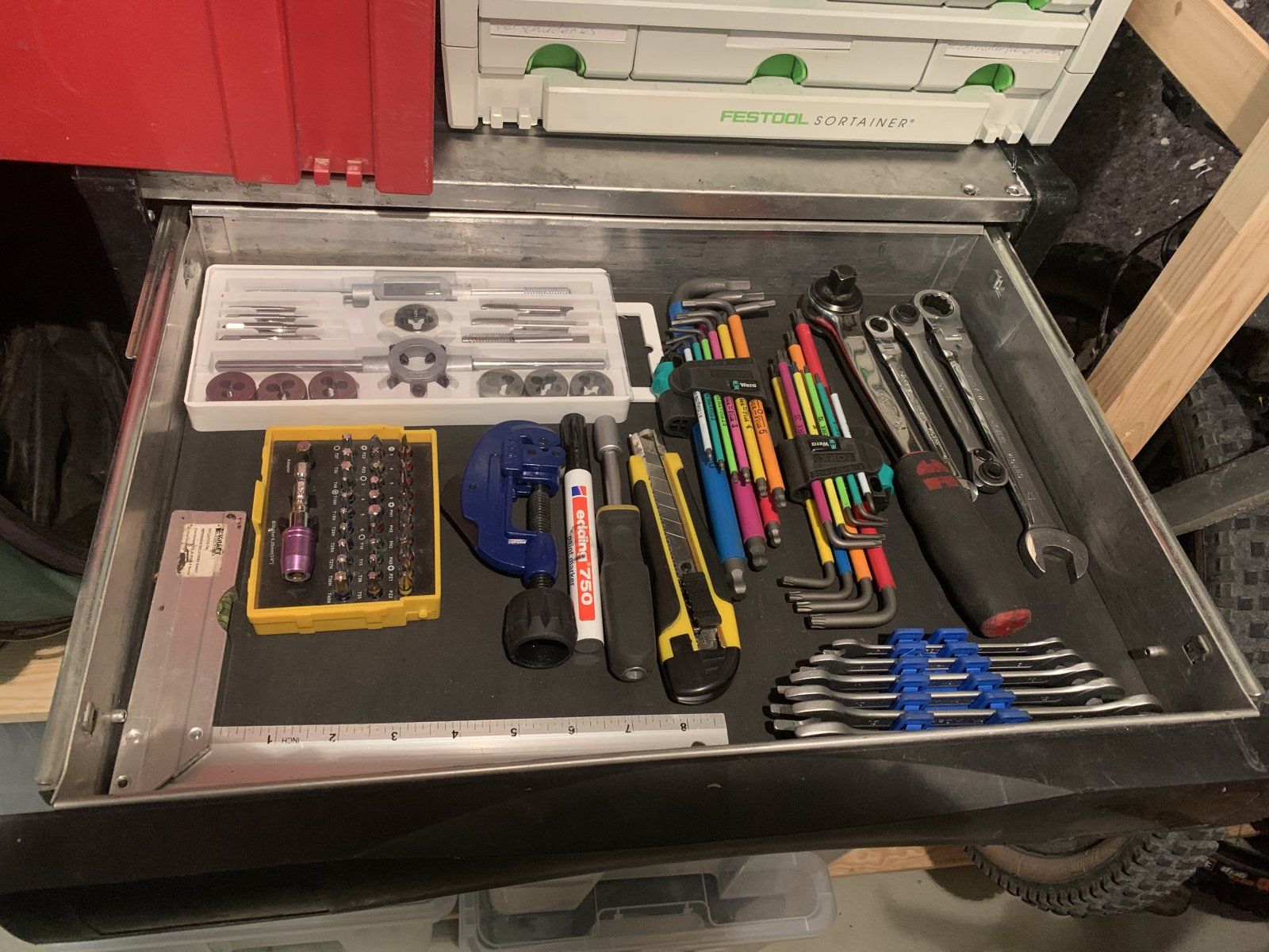

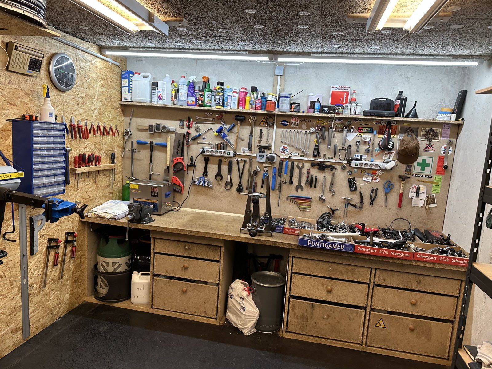

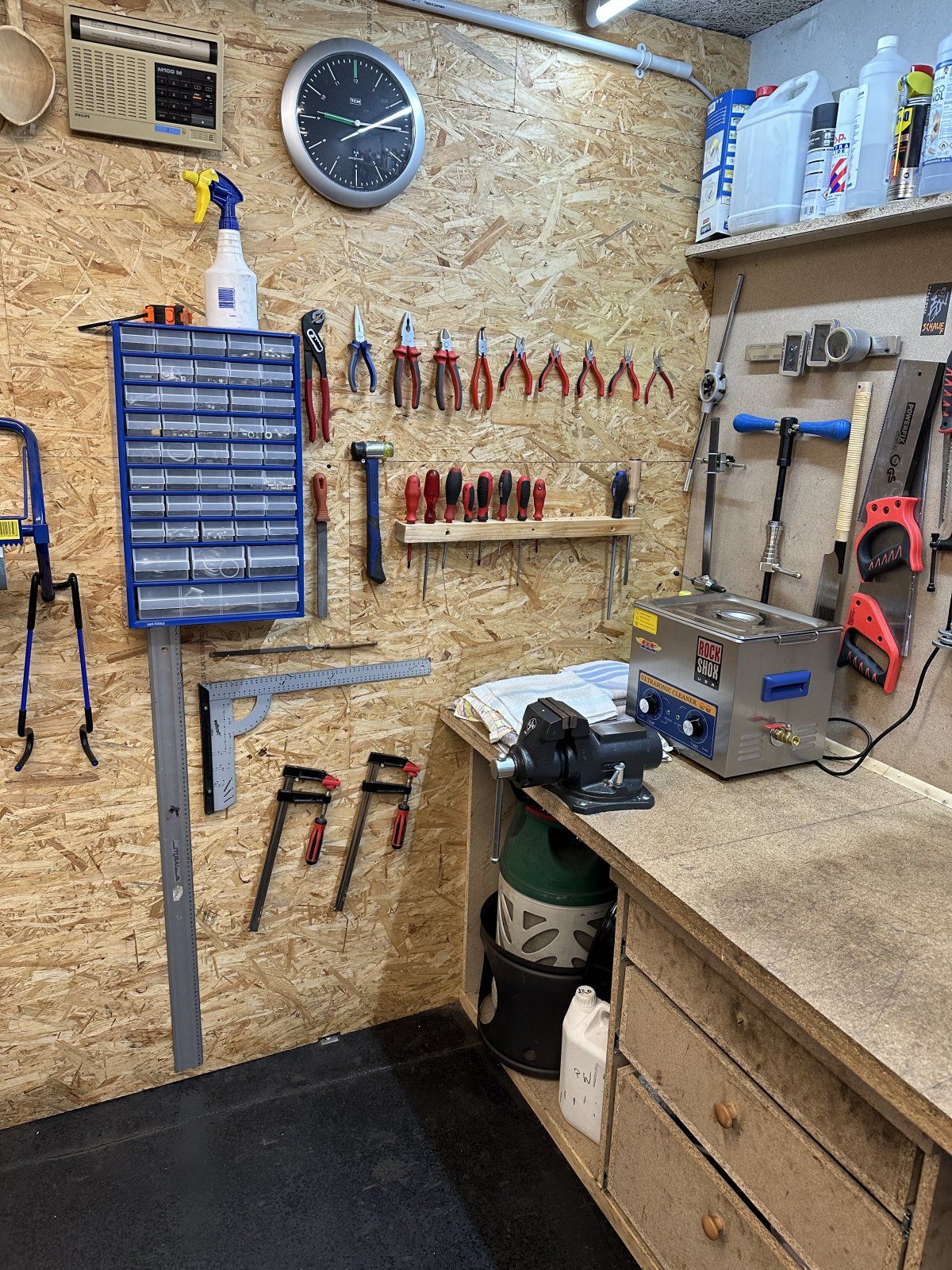

Ich konnte von meinem Dad aus dem Keller eine Werkzeugkiste mit Auszügen und zwei Systainter abstauben, (Im wahrsten Sinne des Wortes. Ich habe 1h geputzt 🤭)
Jetzt konnte ich wenigstens etwas von meinem Werkzeug anständig unterbringen.

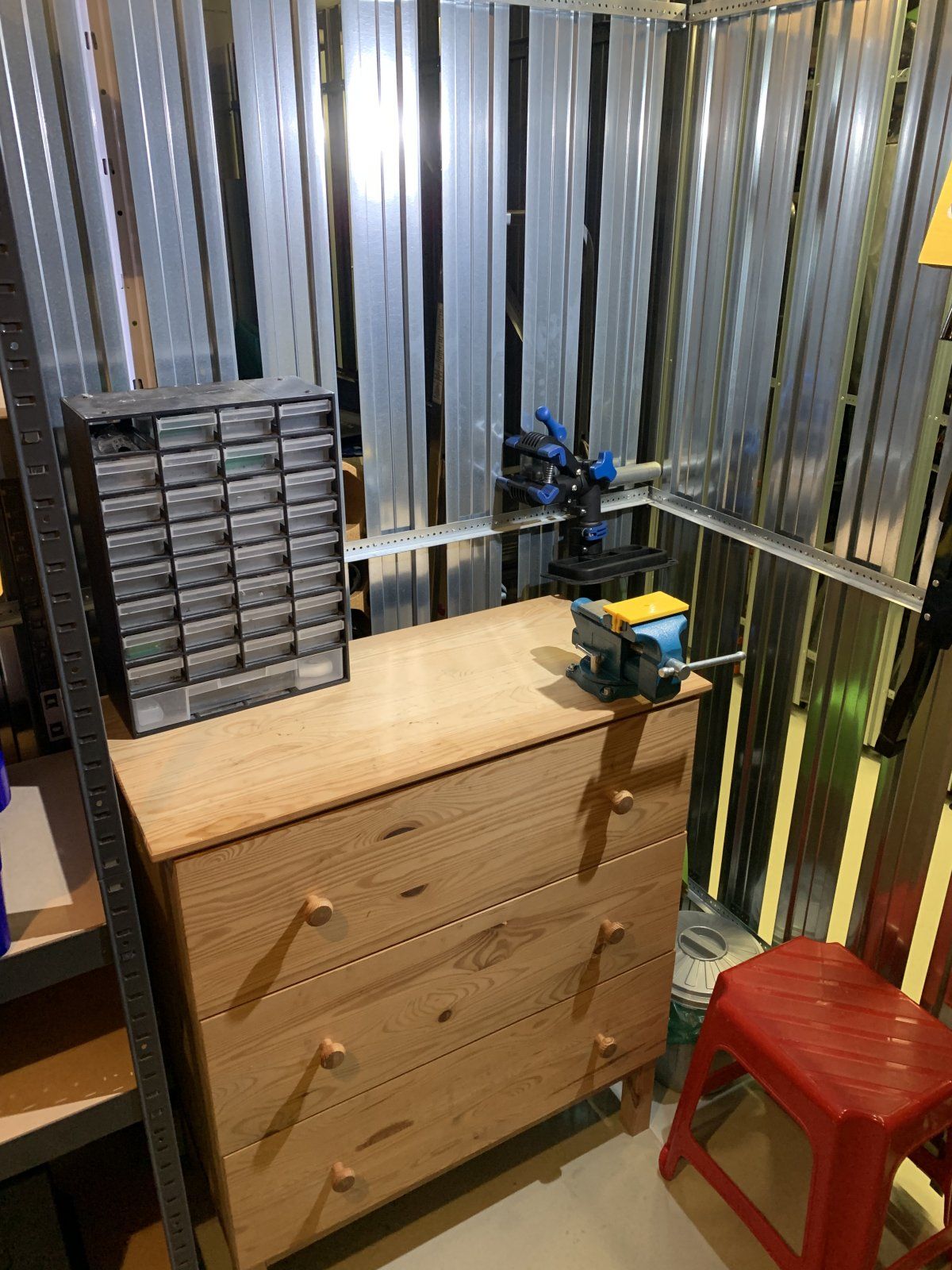

Die „Werkbank“ hat auch ein neues Plätzchen und wird wohl das nächste Projekt.

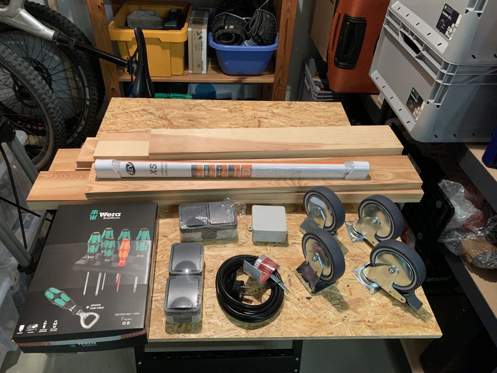

Heute war ein ergiebiger Tag:
Erst einmal Material shoppen 🥰
Beim Preis für das Holz und die Rollen erst einmal ordentlich geschluckt 😳 Aber egal da es ja ein Hobby ist.
Aus dem hier wurde…
…zuerst einmal ein Rollwagen gemacht um anschließend…

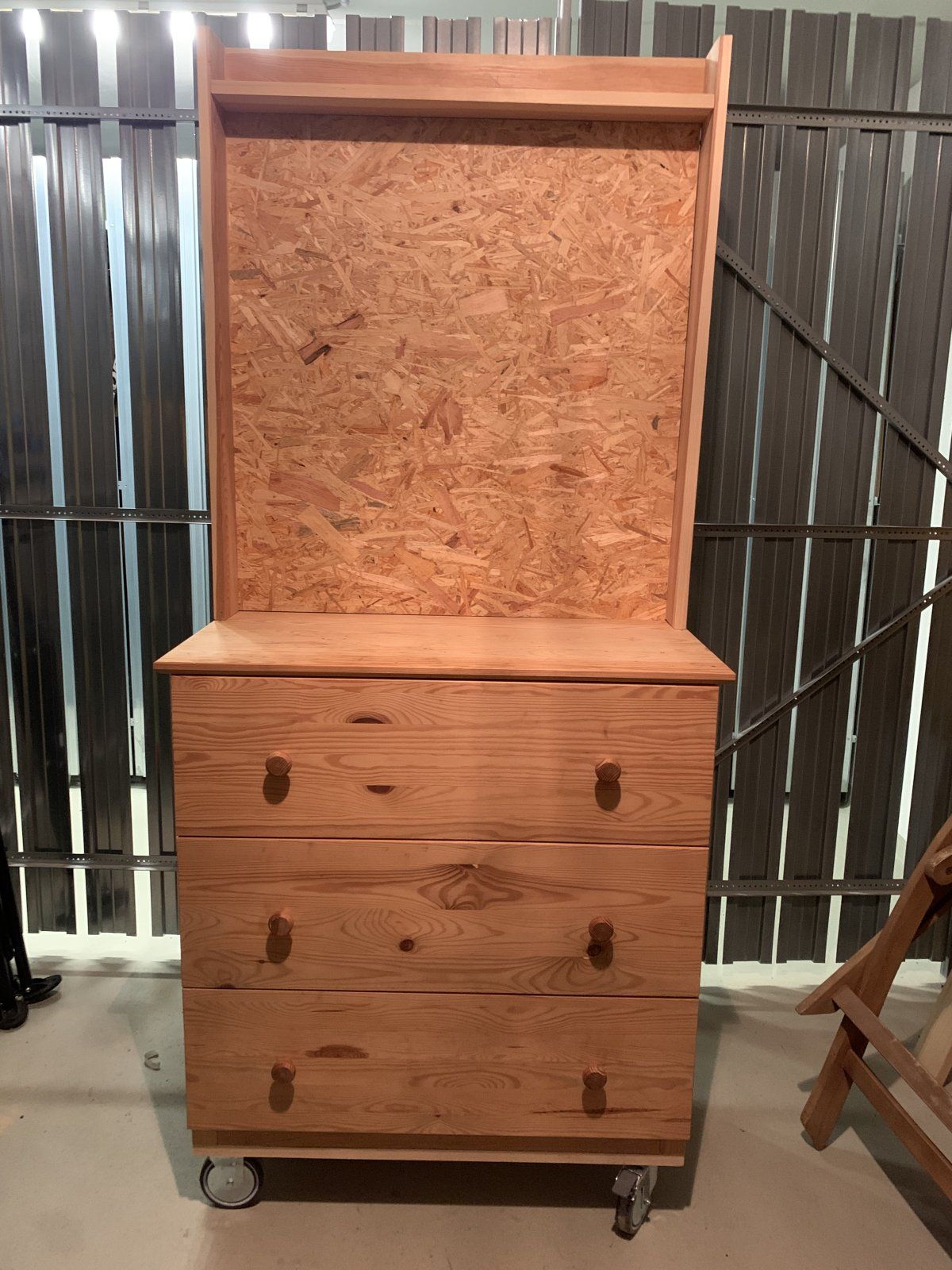

…zu einer echten Werkbank zu werden.
Die Rollen habe ich hin gemacht um bei Bedarf mehr Platz zum Schrauben zu schaffen. Das geht zwar minimal zu Lasten der Standstabilität aber für mich über wiegen die Vorteile. (Und Umzüge werden leichter 😁)
Als nächstes wird die Wand noch bestückt und die Elektrik gemacht. Dafür hole ich mir aber meinen Bruder zu Hilfe. Da der Elektriker ist wird das dan nicht nur gut aussehen sondern auch noch funktionieren. 😉

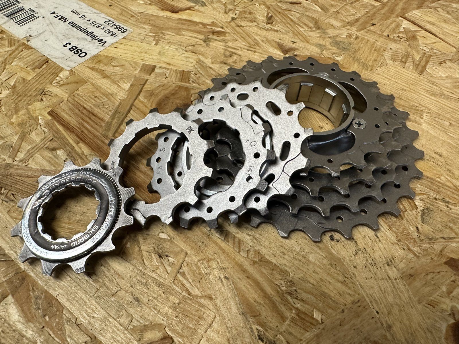

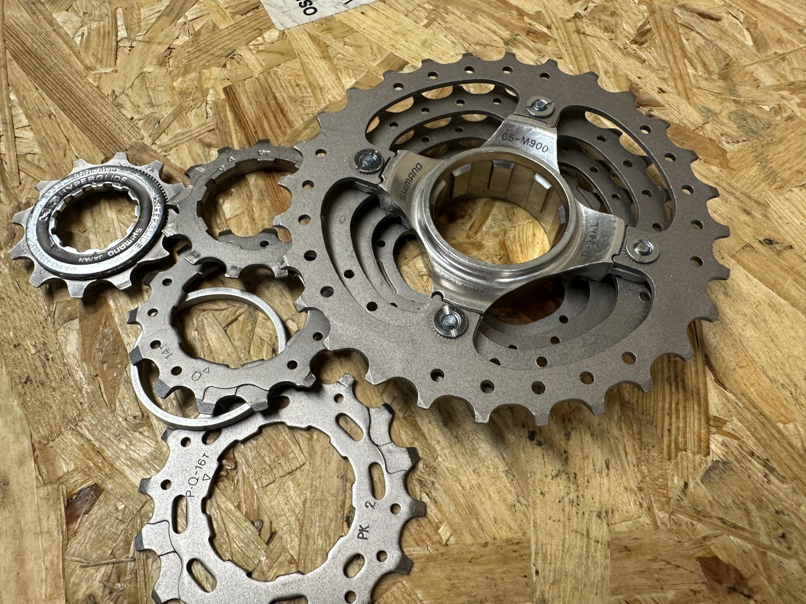

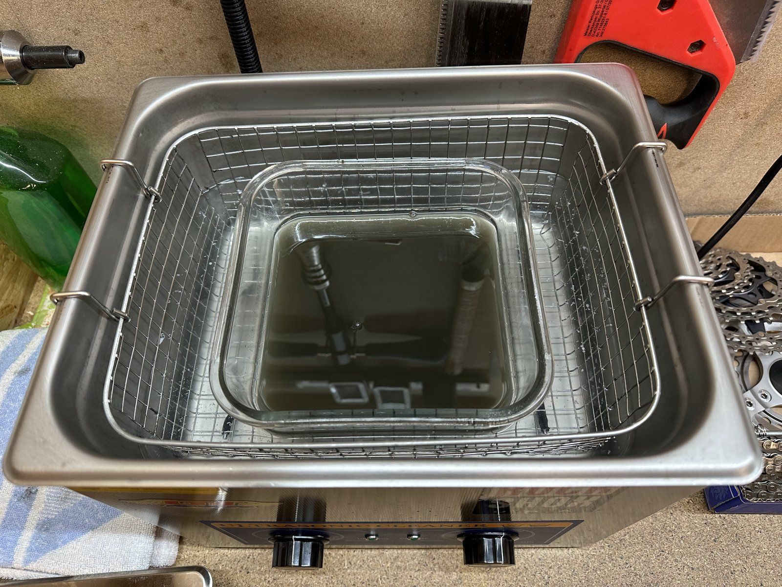

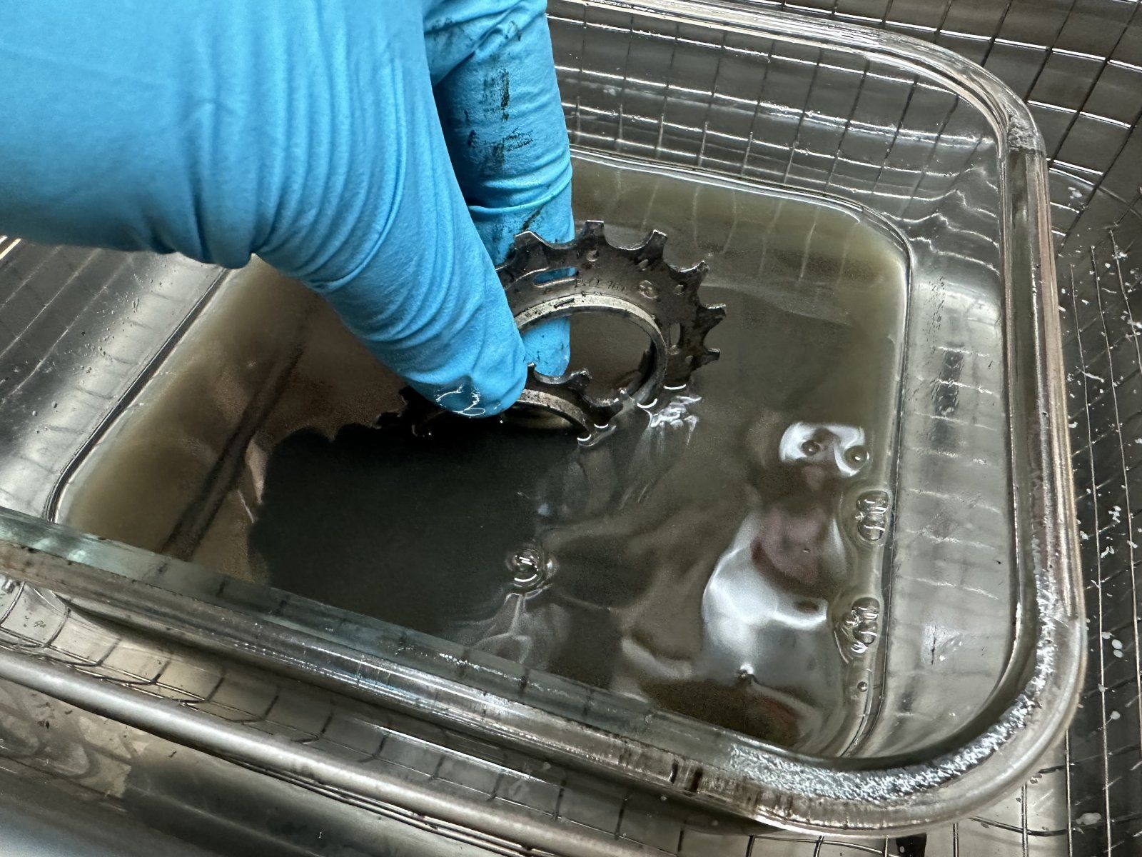

Mit so einem Reiniger liebäugel ich auch schon länger... Rentiert sich das oder ist es doch mehr ein Spielzeug das hauptsächlich selbst gereinigt und gewartet wird... 🤷🏽‍♂️?

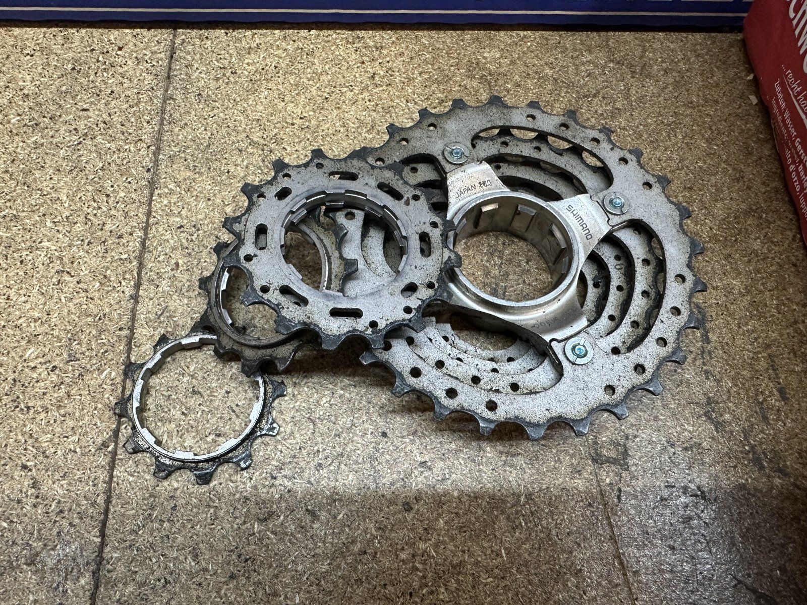

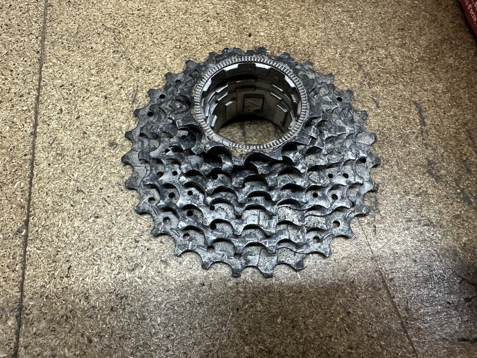

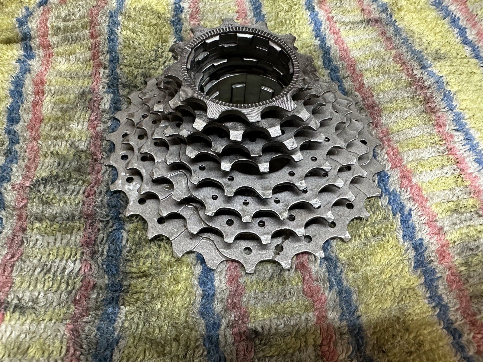

Lohnt sich sehr, finde ich. Ich habe im Bad einen Glasbehälter mit WD40 drin. Hier ein konkretes Beispiel CS-M900: Nach 20-25min sieht das Ergebnis so aus. Muss aber zugeben, der Schmutz war nicht so schlimm.
Bisschen mit einem Lappen abwischen und so ist dann das Endergebnis. Kann sich sehen lassen!

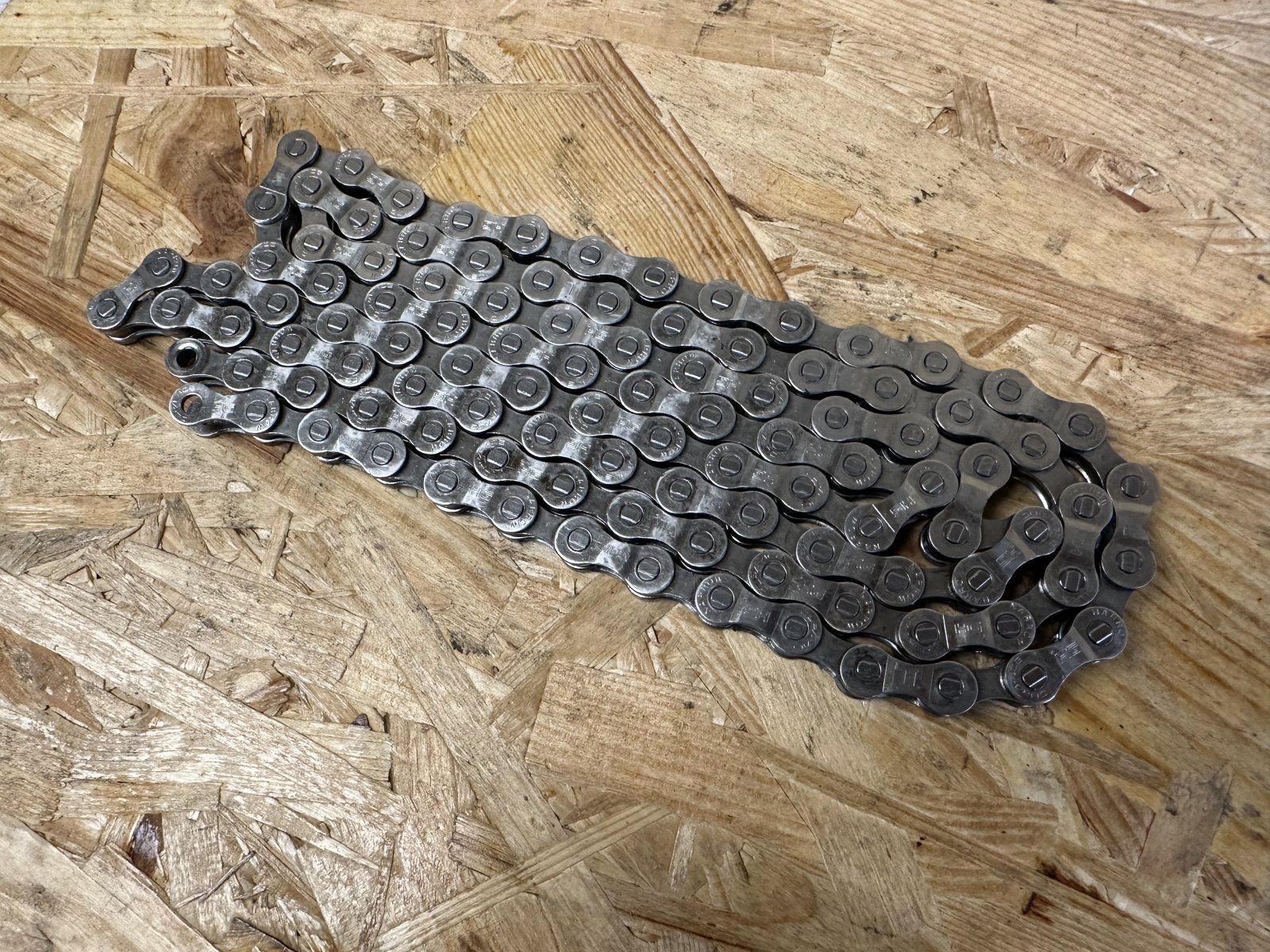

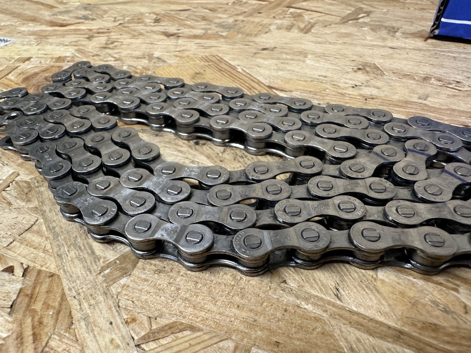

Ketten werden auch wieder hübsch…
Sollte man Ketten überhaupt in einem U-Schallreiniger reinigen? Wegen Innenschmierung und so 🤔
Welcher U-Schallreiniger ist das?
Sollte auch für MTB Kassetten (ca. 205mm Durchmesser), die sich nicht auseinandernehmen lassen, passen.

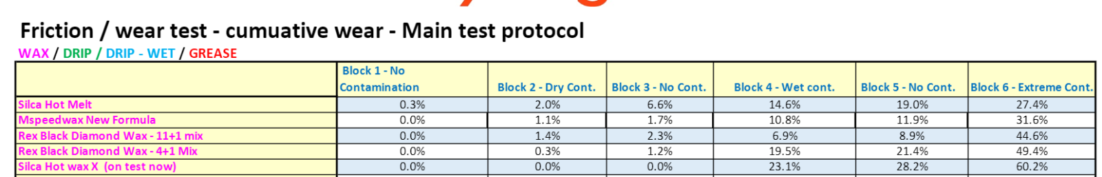

hast du Erfahrungen bzgl dem Wax-Zeugs im MTB Einsatz? Hört sich ja alles eher nach RR an
In deinem Bildausschnitt ist ja schon die Erklärung ;)
schau dir bitte mal die Website von zero friction cycling an - transparent und vernünftg dokumentiert, Videos vom Testaufbau etc
Es wurde - im Gegensatz zu den meisten bislang bekannten Tests - nicht nur unter sterilen Laborbedingungen, sondern auch unter simulierten "Alltagsbedingungen" getestet - im dazugehörigen Thread findet man Berichte, die die Tests bestätigen
Edit: ich selbst bin (noch) Team-Kettenöl (silca synergetic), in der Theorie soll Wachs allein aufgrund der chemischen/physikalischen Eigenschaften besser sein
Wie seblub schon schrieb, schau in den Thread. Habe da auch lange mitgelesen, eh ich mir,
wir sind ja hier im WerkzeugWerkstattthread: eine Aldi Induktionskochplatte vor kurzem gegönnt hab.
(Ist Werkzeug, ist nur dafür, Temp kann man auf 80°C einstellen, ideal für das Wachs...)
Ergebnis: Hätte ich schon viel eher machen sollen. :daumen:
Der Aufwand war geringer als vermutet. Hauptaufwand ist Kette sauber/fettfrei zu bekommen.
So ein Ultraschalldingens steht bei mir auch auf dem Wunschzettel ....allein ich bräuchte noch ein Plätzchen für ...
Die Idee mit Becher im Becher für das Bad um das Ding bei Kleinteilen nicht mit Reiniger fluten zu müssen gefällt mir ... :daumen:
Statt WD-40 kann man auch Petroleum nehmen! Ist in Literflaschen viel günstiger, gibt’s fast überall und ist auch der Hauptbestandteil von WD-40.
Hält auch recht lange. Der gelöste Schmonz im Bad setzt sich ja nach ner Weile am Boden ab, die restliche Flüssigkeit ist „sauber“. Am besten wäre Abgießen durch einen Filter, damit der Schmonz komplett raus ist. Da fehlt mir noch die zündende Idee...
Ich würde versuchen alles abzusaugen, was nicht "Schmonz" ist.
Kann ja paar Tage stehen und sich absetzen.
Die Reste auswischen und fertig.
