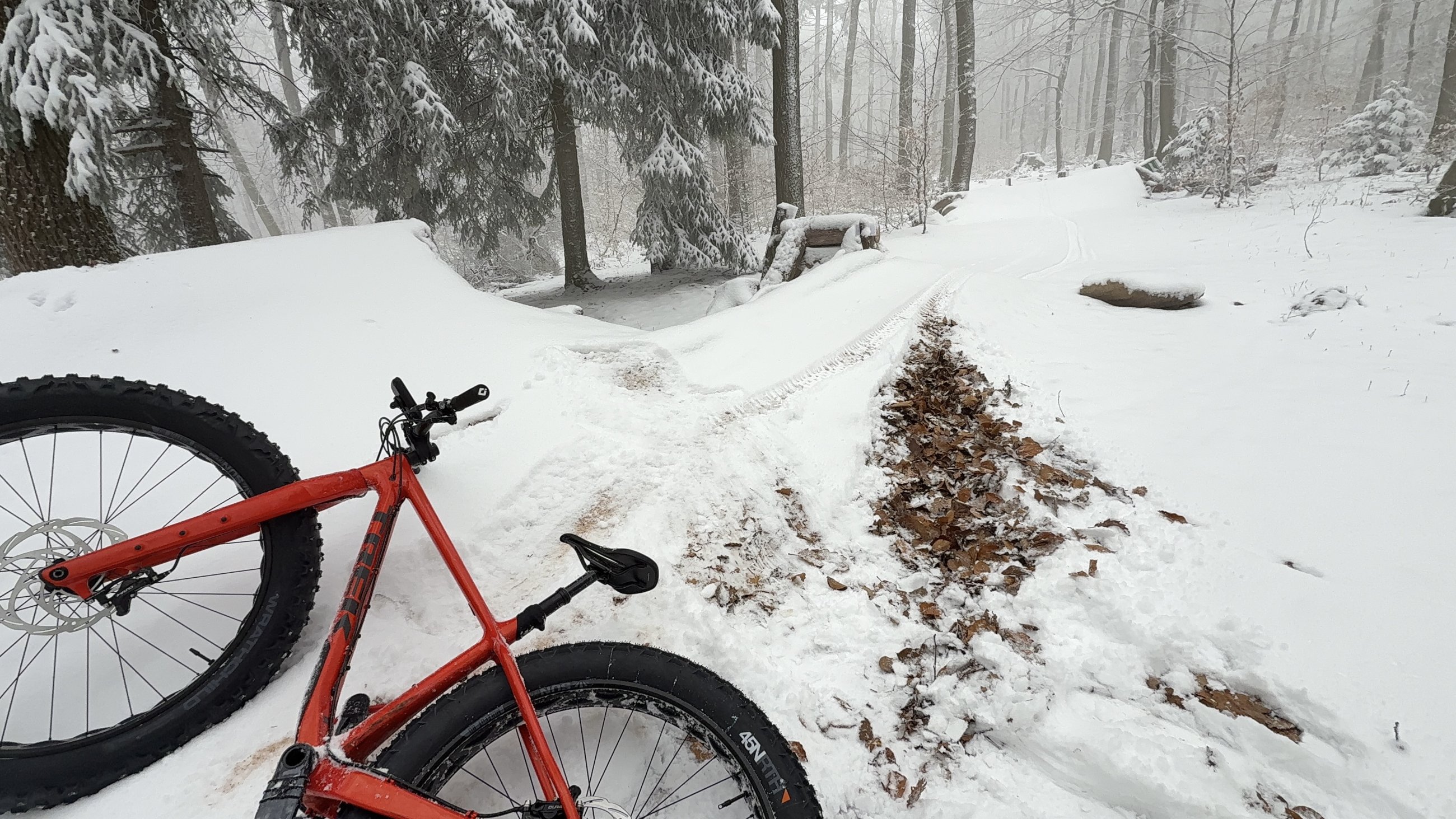

Klingt logisch - nur was, wenn sich wie auf vielen Forstwegen eine dünne Eisschicht unter dem Schnee befindet? Wäre es da nicht besser (Spikes mal außen vor gelassen) einen breiteren Reifen zu haben?
Hallo
Bei Eis hilft nur das.
Egal welche Breite.
Gruß bikebecker
Wie die Kollegen schon sagten, wenn du bis auf das Eis durchdrückst, helfen nur Spikes. Es ist sowieso ein schmales Fenster, in dem fahren auf relativ viel Schnee Spaß macht. Wie geschrieben, bei mir meistens so an die 30cm verdichtet. Sei es durch Fußgänger, oder dem Jäger mit seinen diversen Gefährten. Habe mich auch lange vor den Spikes gedrückt :bier:. Ich hatte den Vorteil, dass mit dem Al Mighty eine bezahlbare Variante auf den Markt kam. Für dich aber leider zu breit.
Hat schon einer mit Spikereifen ausschließlich am Vorderrad experimentiert?
Ich hätte nur hinten probiert. War mir aber dann doch zu heiß. Bei mir hat es richtige Eisplatten, aber meist bergauf. Da legt es dich gnadenlos hin, wenn du mal etwas ins rutschen kommst. Dann lieber gleich ohne Spikes frühzeitig absteigen und umgehen. Aber jeder hat andere Anwendungen. Lieber rutscht das Hinterrad weg, als das Vorderrad, schon klar.
Gefühlt rutscht mir zu 80% immer zuerst das Vorderrad weg. Berghoch bin ich langsam, da ist es nicht soo dramatisch. Bergab sieht das aber ganz anders aus, wenn mir da das Vorderrad abrupt wegrutscht ist ein Sturz quasi vorprogrammiert.

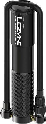

Cool, danke! Weißt du zufällig, was der Unterschied zwischen den ganzen HV-Modellen ist, die es da gibt (Tech Drive HV, Grip Drive HV, HV Drive, Sport Drive HV, …)? Bzw. welches davon hast du und kannst es empfehlen? Auf der Lezyne-Seite scheint es leider keine vernünftige Übersicht zum Vergleichen zu geben und die Beschreibung der Modelle liest sich immer ziemlich ähnlich …
