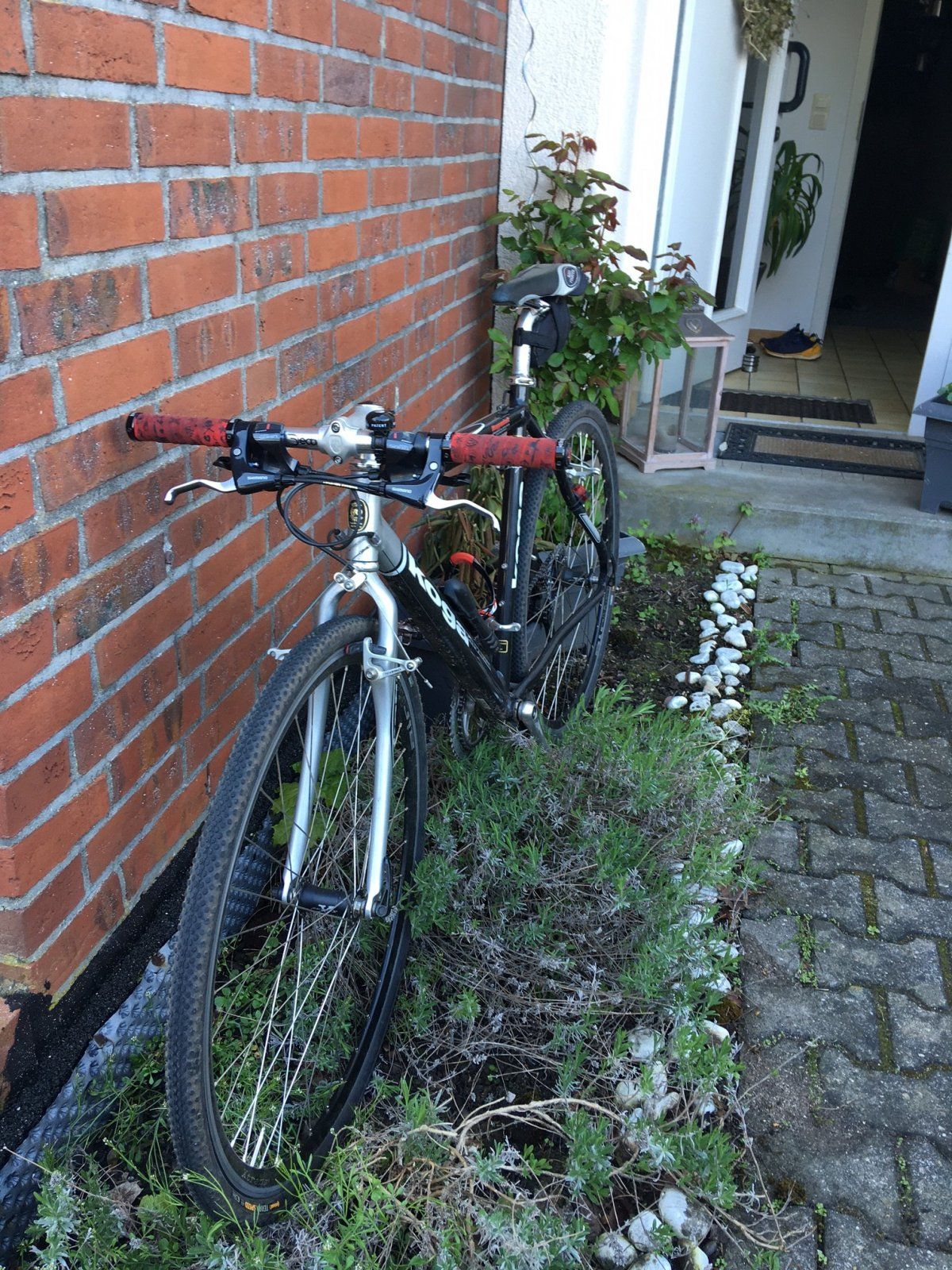

Finde den Continental Terra Speed richtig gut, er baut auf als 35-622 auf einer 13C-Felge 33mm. Schnell und pannensicher, da ich meinen Cyclocrosser aber auf Flatbar umgebaut habe und künftig einen größeren Straßenanteil habe, werde ich den Grand Prix Urban testen. bin mal gespannt
