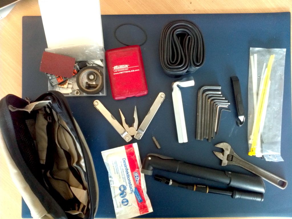

Meine Immer-Dabei-Notfall-Täschchen:
Das rot Böxlein ist mit Pflastern befüllt, für die kleinen Weh-Wehchen

...und seitdem hab ich neben dem Inbusset (geht aber nur bis 5 oder 6) auch immer nen Nieter im Rucksack Solange man denselben Fehler nicht 2 mal macht Übrigens lässt sich mit 2 kleinen Inbusschlüsseln - solange sie nicht an einem Multitool fest sind, sondern so lose wie auf dem Bild oben - auch ein großer für die Kurbelschraube improvisieren. 2 Stück nebeneinander haben mich auch schonmal gerettet als die Kurbel (auf nem 4-kant wohlgemerkt) sich immer gelockert hat. Kriegt man zwar nicht endfest, aber zumindest für 5 km gings immer wieder...mehr als heimkommen ist manchmal nicht wichtig
