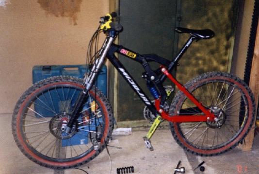

Hier noch ein Bild von meinem UR-Lambda. Hatte ich damals gegen mein Trombone 2000 eingetauscht, allerdings bin ich es nie richtig gefahren.
Gleich im Anschluß habe ich mir bei Kalle ein neues Lambda bestellt :love:

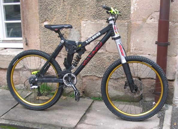

so habs auch geschafft bilder zu machen :
hier mein lambda
im album sind auch noch bilder von den anderen kisten ;-)

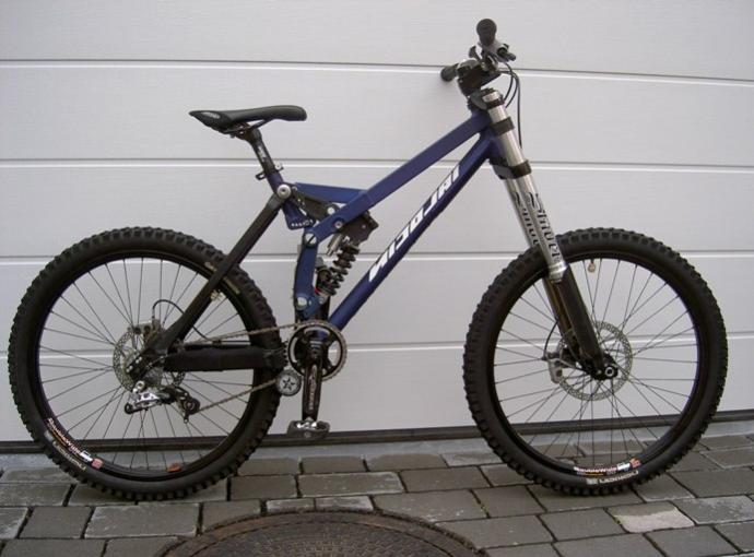

So, nun mit Shiver, leider keine 2005, aber kann ja noch werden ;)
Auf jeden Fall brauche ich noch eine vernünftige Kettenführung für Innenlagerklemmung, eine Magura Leitung mit 90° Abgang für hinten, neue Shiver Aufkleber (eventuell komplett schwarz abkleben?), den neuen Umlenkhebel, neuer Dämpfer und und und..... :D
