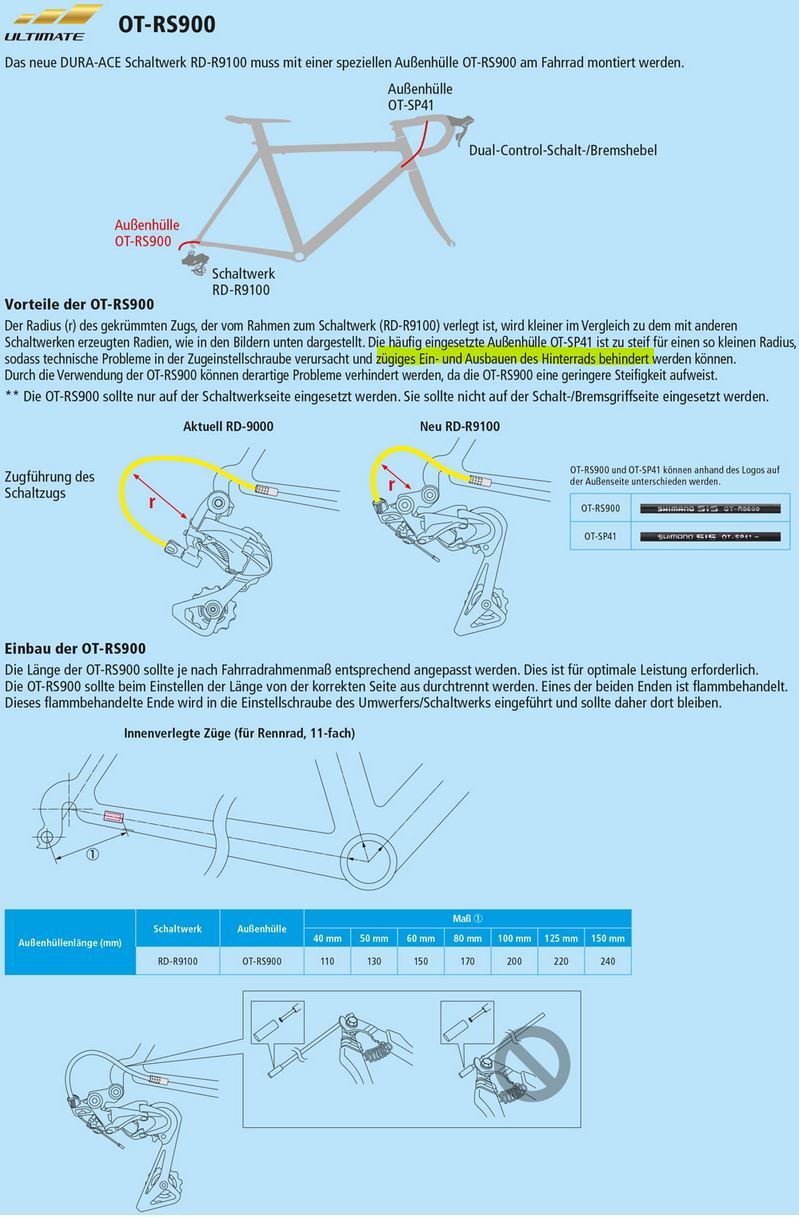

Ich hatte bei meinem 2019er Orbea Avant (Carbon) auch Probleme das Hinterrrad auszubauen und die Einstellung des Schaltwerks klappte nicht sehr einfach. Orbea hatte eine viel zu unflexible Zughülle zwischen Kettenstrebe und Schaltwerk verbaut. In den Shimano Handbüchern hatte ich dann gelesen, dass hier seit der 8000er Ultegra (auch GRX und die neuere 105er) spezielle flexible Hüllen OT-RS900 verwendet werden sollen. Nach der Wechsel auf diese OT-RS900 sind alle Probleme verschwunden. Bei meinem 2020 Alu-Terra ist die Hülle außen an der Kettenstrebe verlegt und hat einen großen Bogen zum Schaltwerk. Hiedurch hatte ich mit dem Rad nie Probleme beim Radaus/-einbau sowie der Schaltwerkeinstellung.
https://www.rosebikes.de/shimano-sis-ot-rs900-schaltaussenhuelle-2658964
