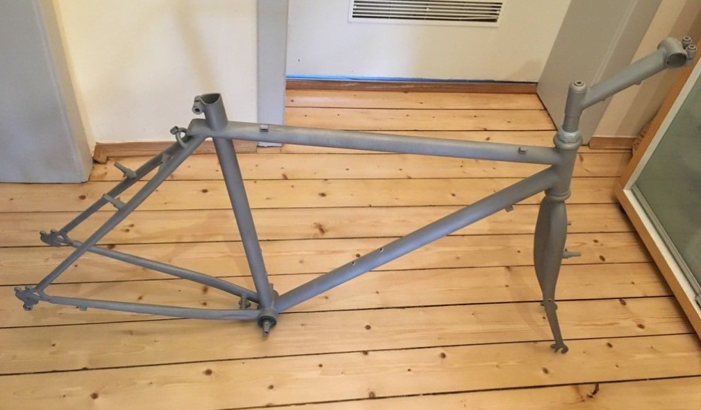

Ich bin da gestern über ein GT in den Kleinziegen gestolpert. Wenn das wirklich ein 28er ist, sicherlich lohnenswert
https://www.ebay-kleinanzeigen.de/s-anzeige/oldschool-gt-rahmen-fixie-28-zoll/713313983-217-1908
Da würde mir die Patina fehlen.....;) Und wenn es denn ein 28er ist (was ich bezweifle, aber das will ja nichts heißen), scheint das doch eher ein Zwergenrahmen zu sein...

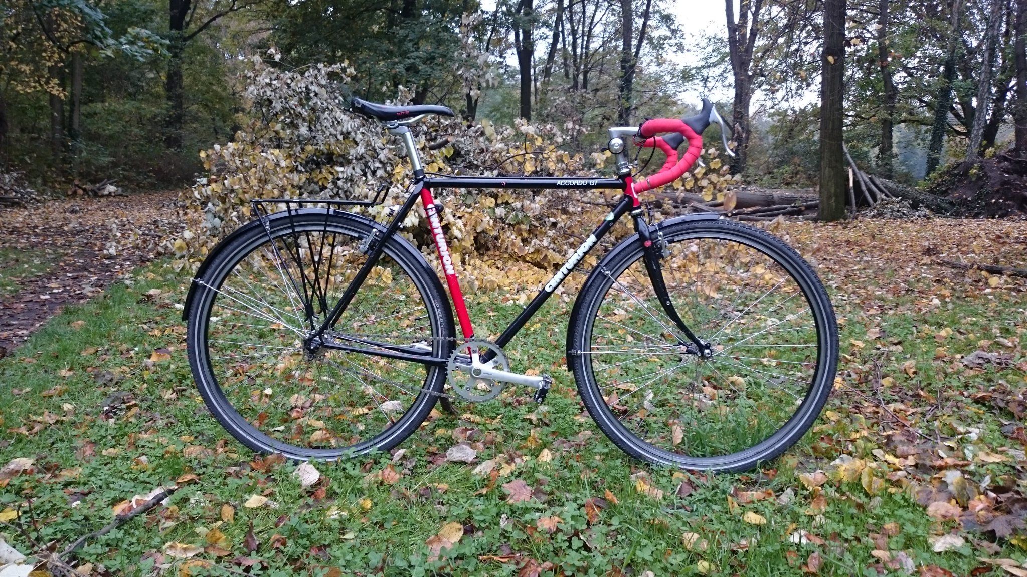

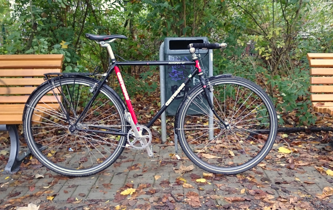

Hier darf es auch nochmal rein. Gestern fertiggebastelt. Erstaunlich, was man aus dem Rahmen alles machen kann! Bis auf ein paar Kleinteile kommt alles aus der Restekiste. Eine 730er Gruppe liegt hier noch, läuft aus Gewohnheit erstmal ohne Schaltung. Ist auch ohne schon schwer genug... Bekommt vielleicht noch einen Moustache-Lenker, so als XO-1 für den gemeinen Mitteleuropäer;)

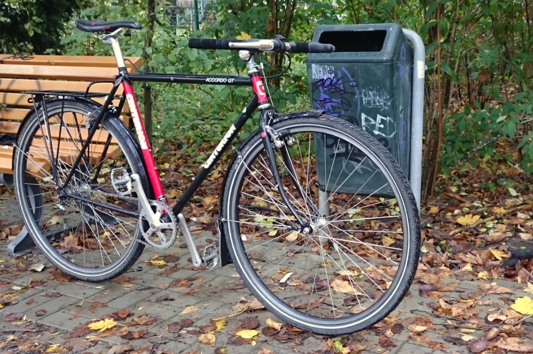

Obwohl die Geo stimmt und ich Rennlenker gewöhnt bin, passte das an dem Accordo nicht. Viel zu schwermütig und unbequem. Daher jetzt mit Moustache-Lenker. Steuert sich wie ein Schiff, aber rollt über alles hinweg.
