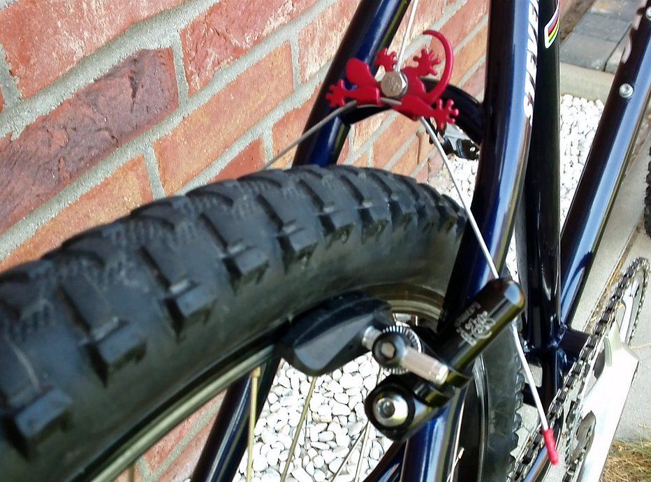

Den besaß ich auch mal, sogar zusammen mit den passenden Bremsen - Lizard skins.

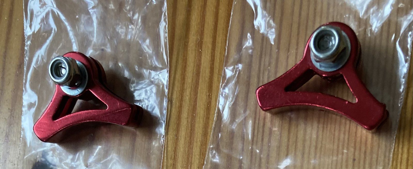

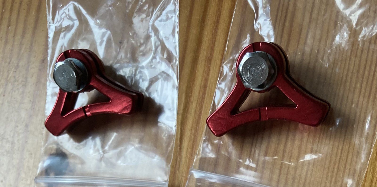

Das sind keine Querzugträger, das sind die Tonnenmuttern für die Bremsschenkel...Hier baut jemand so minimalistische Querzugträger aus Edelstahl nach.
Auch nicht teuer.
