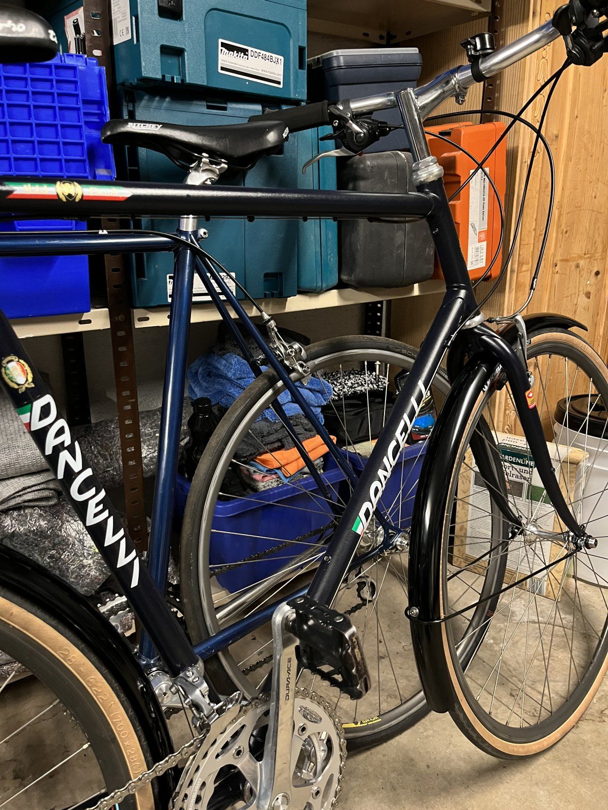

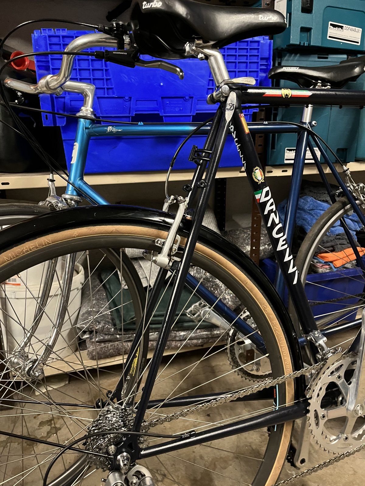

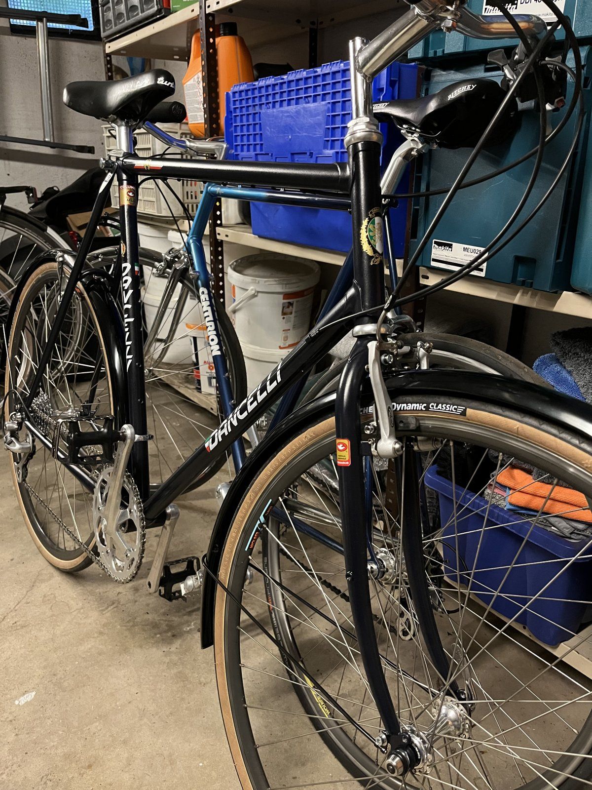

Ich habe mich verliebt. Aus was für einem Rohrsatz besteht er? Die Farbe der Sticker sieht nicht nach Aelle aus. Eher nach Gara oder Thron.
Aber eines würde ich ändern. Jetzt hast du so schöne XT und Dura Ace Komponenten verwendet, die alle so schön glänzen. Dann würde ich die matten Avid noch gegen XT 738er V-Brakes tauschen. Die glänzen viel schöner.
Gruß Thomas
Hallo Thomas,ich hatte leider absolut wenig Informationen über das Rad.Der Vorbesitzer hatte auch keine Tips,die er mir geben konnte.Das Baujahr muss laut Rahmennummer von 1990 sein.Der Rahmen kann auch aus einem anderen Rohrsatz sein,da ich den Decalsatz einfach willkürlich über EBay in Serbien gekauft habe.Er kam dem ursprünglichen Decals,die stark beschädigt waren noch am Nähesten.Ursprünglich war der Rahmen schwarz,ich habe mich für ein ganz dunkles Blau entschieden.Ich habe den Rahmen komplett entlackt,grundiert und mit 2K Spraylack lackiert.Es ist nicht wie eine perfekte Nasslackierung geworden,aber ich bin ganz zufrieden damit.
Gruß Sascha
Rot waren die Aelle Aufkleber damals eigentlich nicht. Meines Wissens hatten die günstigeren Dancelli eher Oria Rohrsätze. Ein Kumpel hatte eines mit Deore LX Ausstattung.
P.S. Irgendwo gab es hier mal ein Dancelli, vielleicht finde es noch.
Ich habe das Rad tatsächlich im Januar hier im Klassiker Forum von einem Forumsmitglied gekauft.Es war ganz schön runter gerockt.Die Ausstattung war ein Mix aus Deore DX/XT Teilen.Da ich bei V Brakes ein großer Fan von Avid bin und die noch bei mir rum lagen sind die es geworden.
