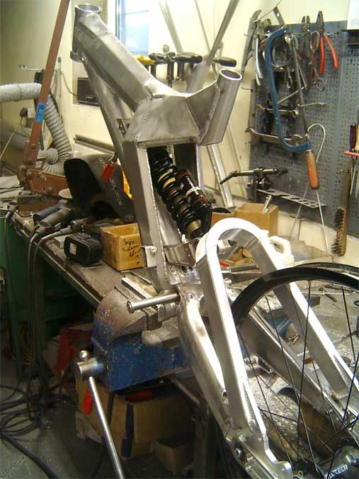

Meine Kuh in Arbeit :-)
Wird wohl in zwei Wochen endlich bei mir stehen!
Hier dann noch die Ausstattungsliste:
- MARCOCCHI 888RC Federgabel
- FOX DHX 5.0 Dämpfer
- CHRIS KING "NO TREAD SET" Steuersatz
- ROOX S4.2 Sattelstütze
- TRUVATIV HOLZFÄLLER DH Lenker/Vorbau
- SELLE ITALIA KARVE Sattel
- WIZZ WHEELS HÜGI DH VR/HR Laufradsatz
- MICHELIN HOT 2.5" Reifen
- SHIMANO XTR Schaltwerk
- SHIMANO XT Schalthebel STI/Kassette
- TRUVATIV HOLZFÄLLER DH Kurbel
- TRUVATIV GIGAPIPE TEAM DH Innenlager
- TRUVATIV BOX GUIDE Kettenführung
- SHIMANO PD-M647 DX Pedale
- SHIMANO HG 93 Kette
- MAGURA GUSTAV M VR/HR Scheibenbremsen

hätte nie gedacht, das sich die kuh mal jemand kauft :eek:
warum hast du dich für die kuh entschlossen und sparst jetzt an der austattung ?
wenn kuh dann völlig extravagant mit kowa oder the gabel, mrp , systemlaufräder, diabolo, syntace lenker etc. :D
Die Diabolus Kurbel kan man vermutlich nicht montieren da das Innenlager zu schmal ist. Die Kowa Gabel ist Witz, wer nöchte schon eine Gabel welche über 5 Kilos auf die waage bringt? Die 888 ist genau richtig.
Gespart hat er meiner Ansicht nach nirgends. Er hat es nur nicht übertrieben und gute solide Parts gekauft.

na das ganze sollte schon im Verhältnis stehen und ich kann nicht sehen das ich da an Parts gespart habe. Sicherlich kann ich mir auch ne MONSTER T Gabel von MARCOCCHI drannschrauben aber man sollte schon auf die Kilos achten. das Bike wird schon knapp etwas mehr als 20 kilo wiegen und das ist für mich trotz einem dh bike auch die Obergrenze.

Hi Sporty, wenn ich mich recht erinnere, hat die Kuh hinten bis zu 28 cm Federweg. Schreibst mir mal, wie es sich so fährt. Was hast du denn für den Rahmen bezahlt und wo hast du den her, gibt es den noch von Alutech. Ich frag, weil der im aktuellen Bikeworkshop nicht mehr drin ist!!

Der Steuersatz den verbauen willst würd ich noch mal überdenken. Der "normale" König hat eine zu geringe Einpresstiefe, wäre schade wenn das Steuerrohr oval wird. Entweder Steelset oder einen von Alutech die haben genügend Tiefgang.
