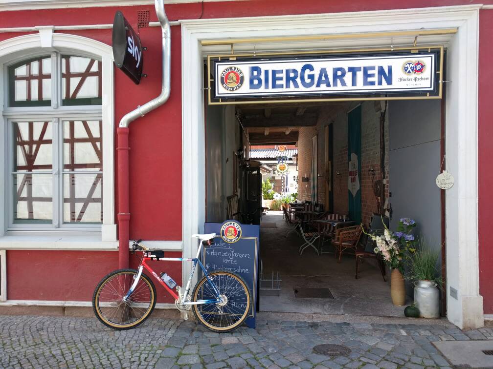

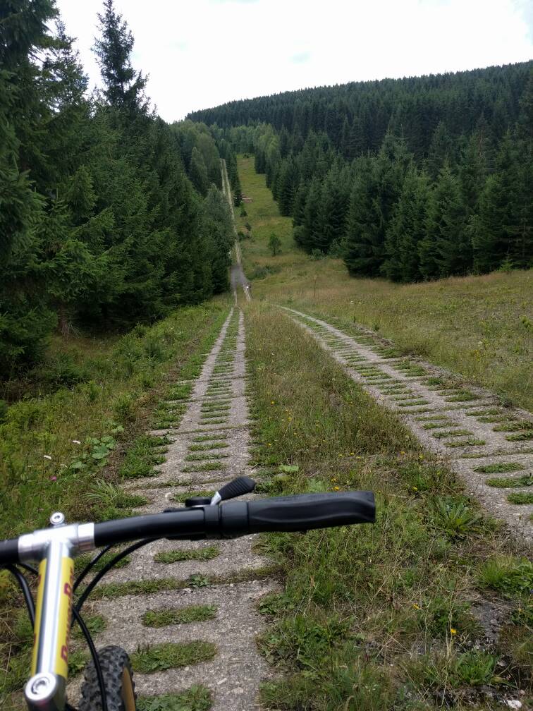

Der Myrah lief wieder wunderbar
Heute wieder sehr nett und tolles Wetter von Torfhaus bis mit Nordhausen
