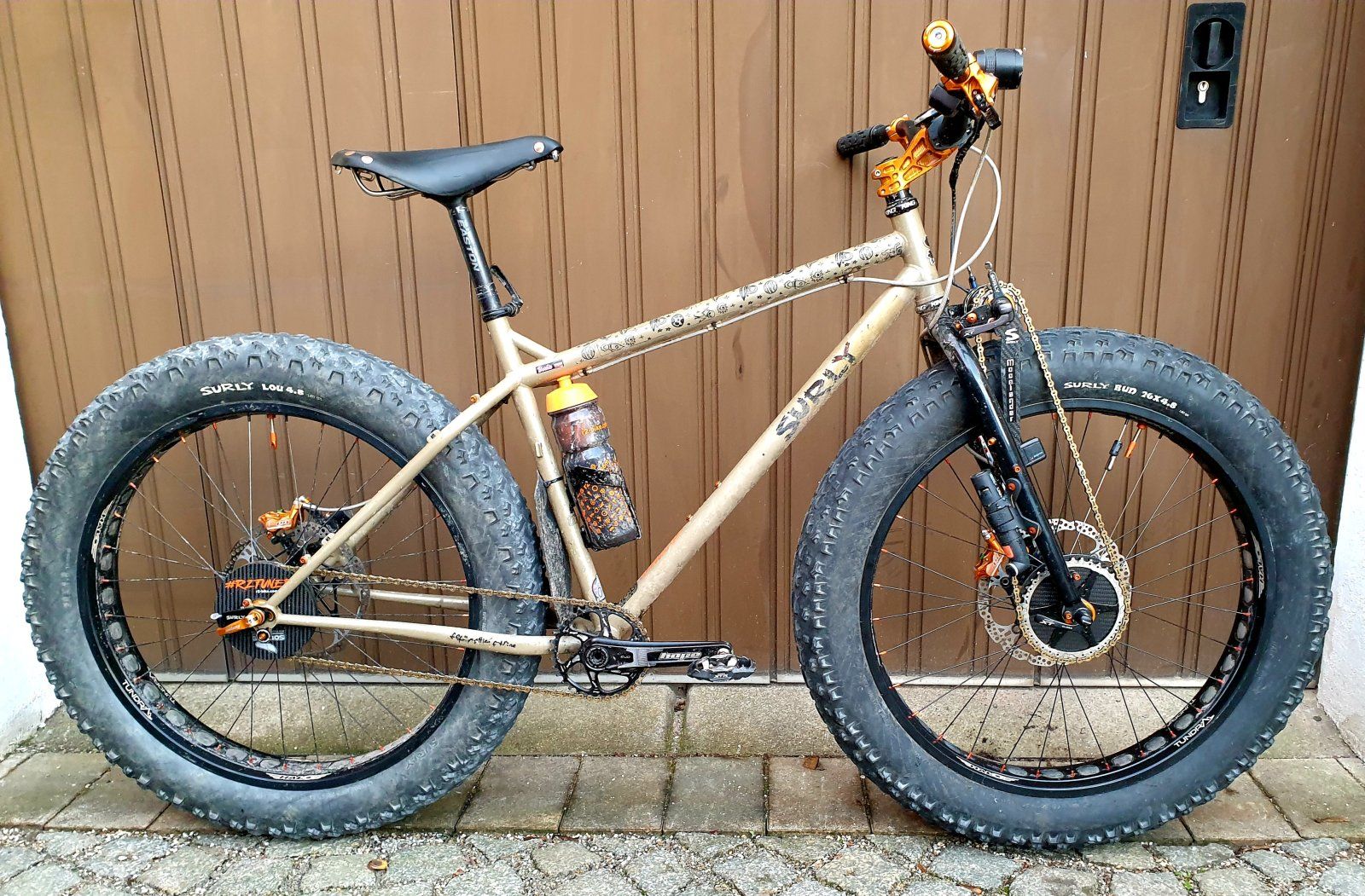

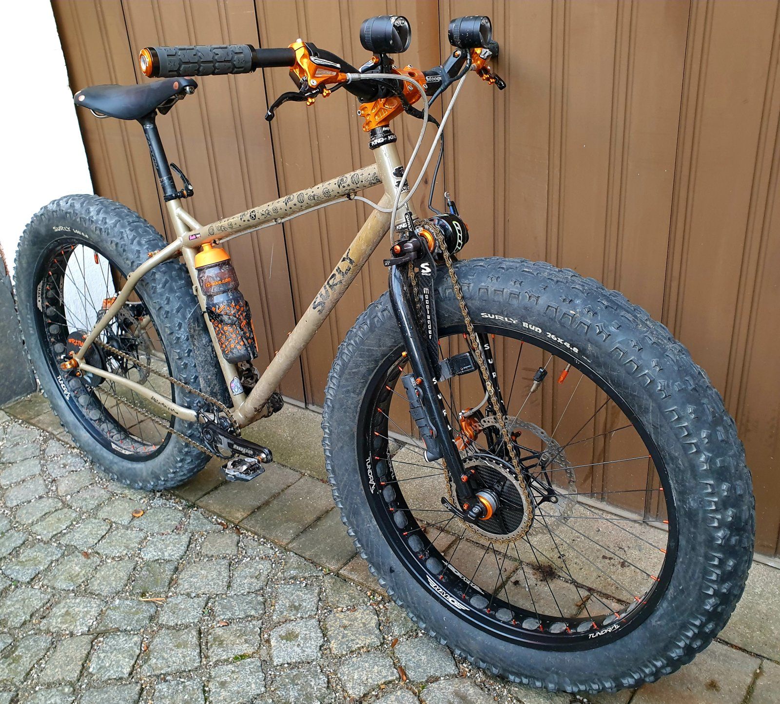

hi
ich fahre zwei IQX in Reihe geschaltet. Damit sie auch bei unter Schrittgeschwindigkeit leuchten und schon bei 12km/h volle Leistung haben, lasse ich den Alfine Nabendynamo 2.4x schneller laufen.
Ausgeschaltet kostet mich das Setup ca. 2Watt meiner Antriebsleistung. Eingeschaltet ist der Widerstand schon spürbar bei ca. 10%. Daher schalte ich berghoch meist aus da die Kondensatoren ja ~5 Minuten lang ihr Notlicht liefern, was im völlig Dunklen ja völlig ausreichend ist.
Wäre da nicht das B&M E-Werk mit Pufferakku oder das neue K-Werk einfacher als diese zweite kette vom Vorderrad zum Dynamo am Lenker?
Akkus bei unter 0° sind nicht so sinnvoll.
Täglich laden müssen auch nicht.
Den Gleichstrom vom E-werk brauch ich nicht.
Ich wollte halt ein wartungsfreies, immer startbereites & autarkes System.
Auch lagen die Kosten bei Kette, 2 Ritzel und Kleinteile bei unter 30,-

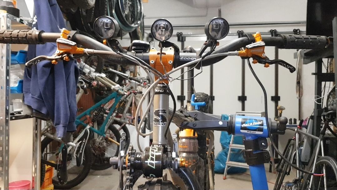

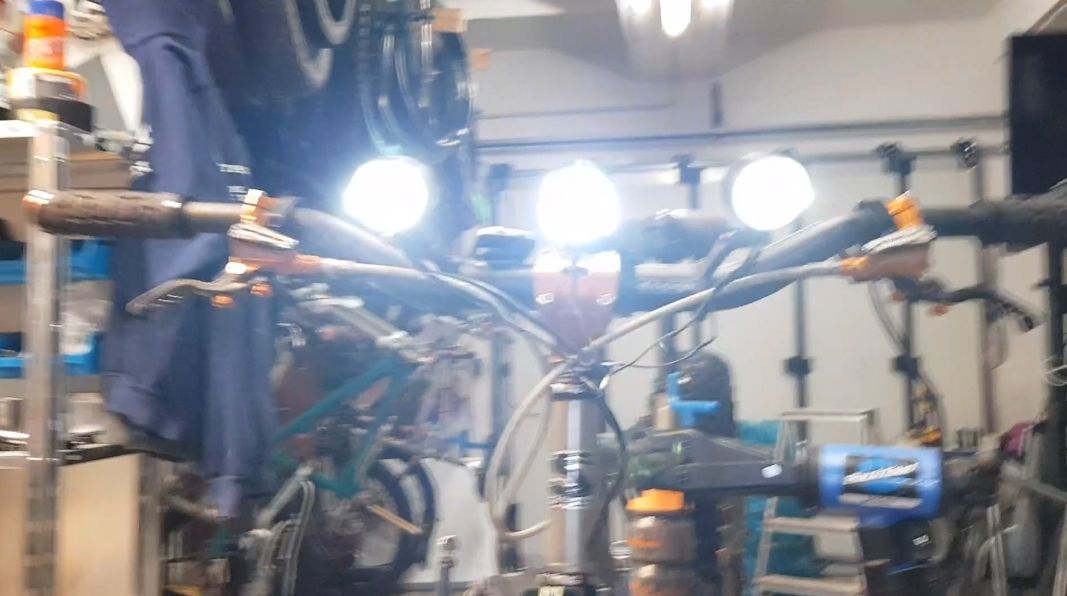

hi
