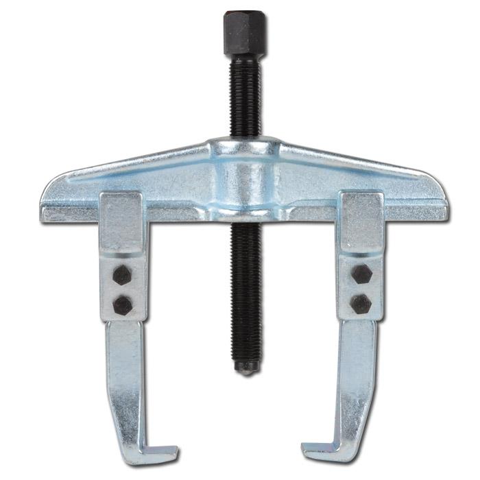

Jepp , dort stützt aich auch der Innenauszieher ab:D
obwohl der Innenauszieher kompiniert mit einem Zughammer funktionieren sollte .
Abgesehen davon brauche ich max. 5min um den Steuersatz rauszuklopfen auch wenn der TE 100mal meint da kann man nirgends ansetzen vor allen wenn das Ding schon kaputt ist :heul:
