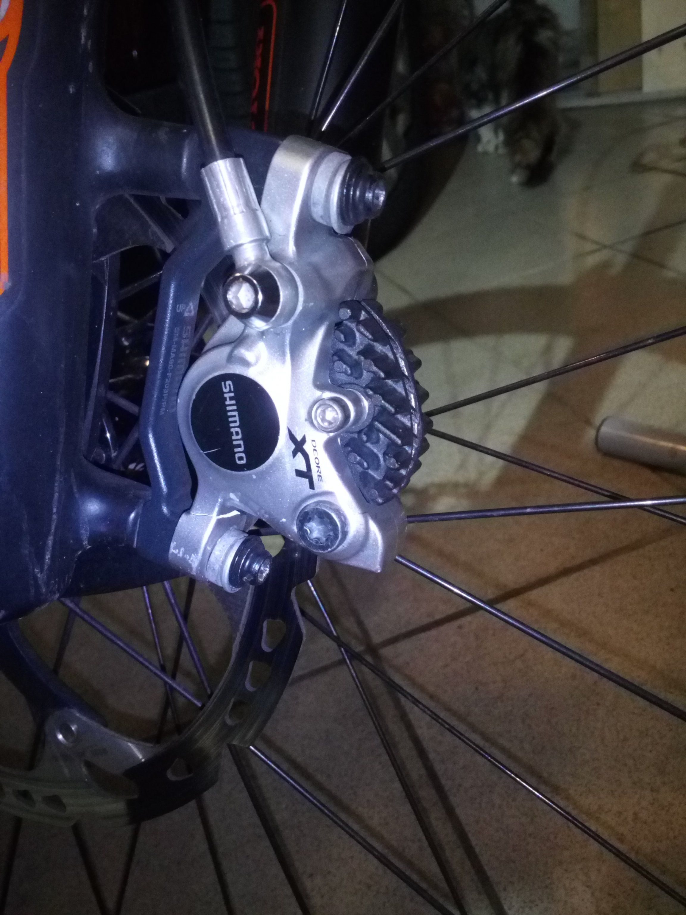

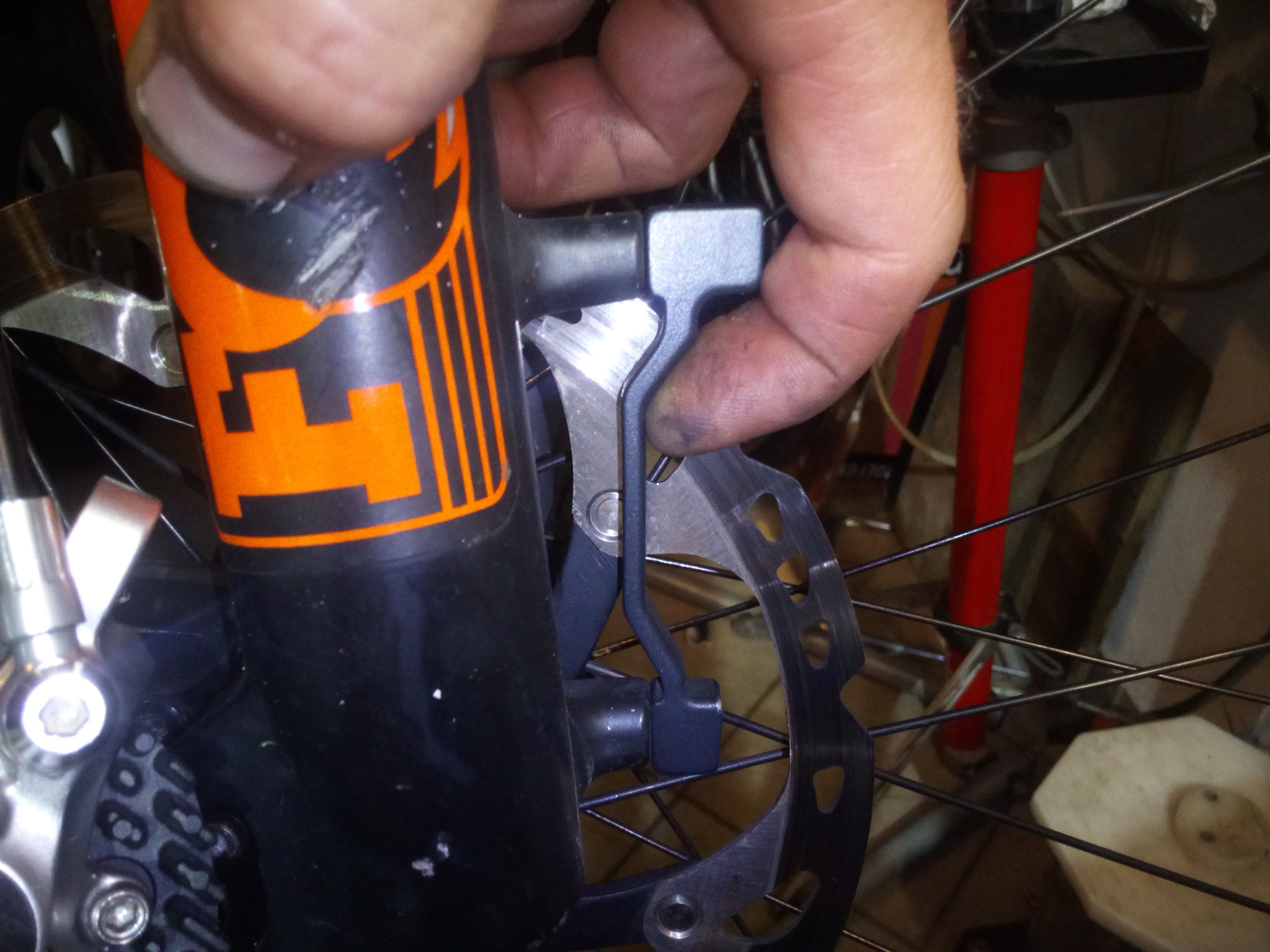

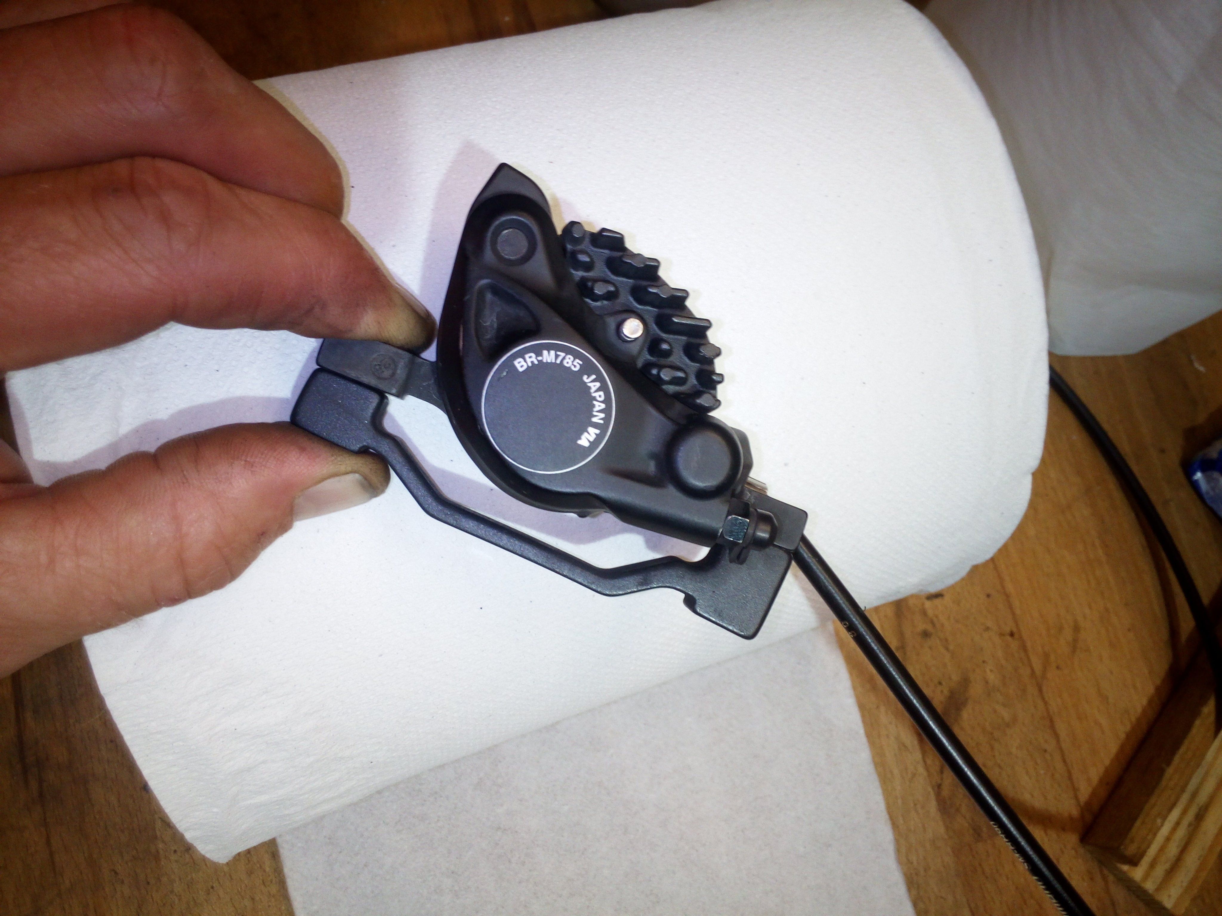

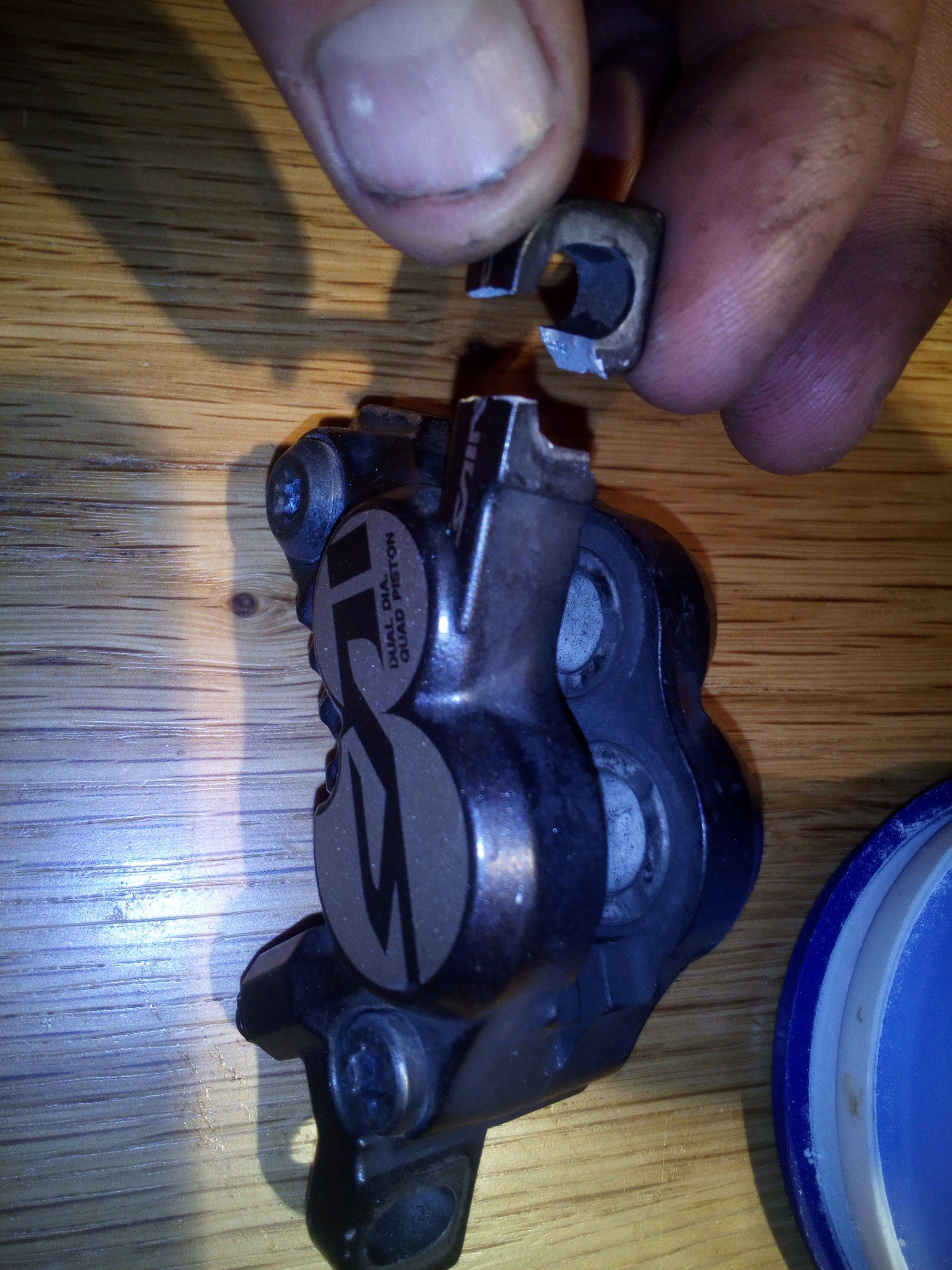

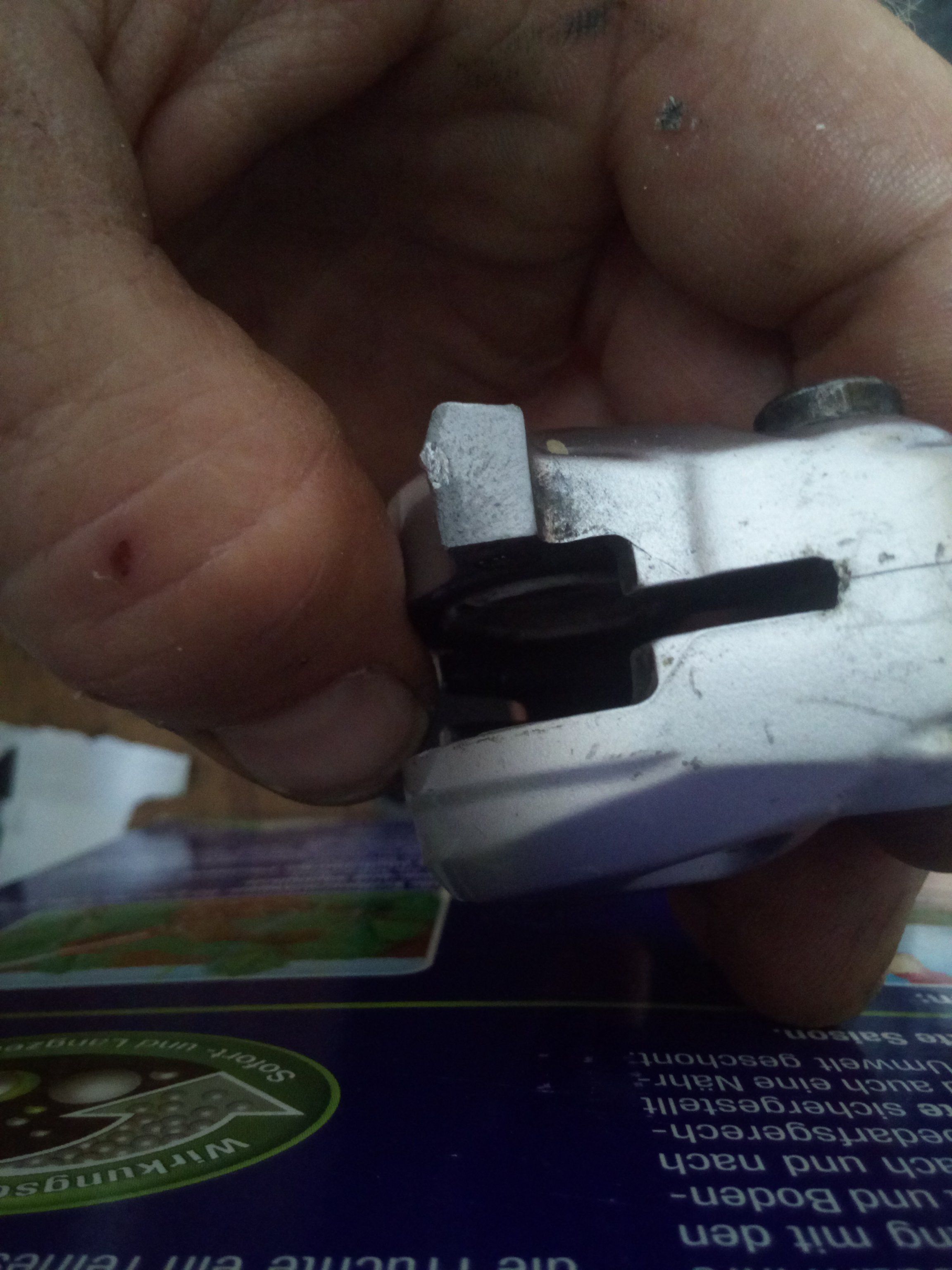

Seit dem Service meiner Federgabel ist mir heute am 16.7.2018 zum dritten mal
die untere Befestigung vom Bremssattel der Vorderbremse gebrochen......
2 mal Saint u 1 mal XT Bressättel
Der Post Mount Adapter wurde nach dem ersten Schaden erneuert.....
Die erste Saint war ein Jahr alt , die Zweite neu
Die XT 3 Jahre davon 2 ungefahren
Der erste Defekt (Saint) trat auf bei Stoppie Übungen auf Asphalt auf
Der zweite Defekt (Saint) trat auf bei wiederholtem hart Anbremsen mit ausschliessich der Vorderbreme
auf losem Kies/Schodder einer wenig befahrenen Forststrasse - im langsamen Tempo
Der letzte Defekt(XT) trat bei Stoppie Übungen und hartem anbremsen auf Asphalt auf
Mein Körpergewicht beträgt netto 74kg
Da ich bei solchen Übungen , vor dem Umbau/Upgrade , keine Defekte hatte könnte da duchaus ein
Zusammenhang bestehen.

Ich kann mich an einen Fall hier erinnern. Da ist jemanden ein 810er Saint Sattel gebrochen weil er bei einem Drop direkt bei der Landung die Bremse gezogen hat.
Mit Gewalt bekommt man halt alles kaputt. Kann z.b. Materialermüdung sein. Ich weiß ja nicht wie oft du solche Aktionen machst. Wenn du dich da jedesmal mit Schwung voll reinhängst..... auch ein Montagefehler ist denkbar. Schraube nicht fest genug oder viel zu fest??!
Der kann ja vorher schon angerissen sein.
Hast du die drei Sättel auch mal zum Händler gebracht, dass der sie zu Shimano einschicken kann?
Und wie hast du diese konkav/konvexen Scheiben angebracht?
Zufällig so, dass die \/ Scheibe so zum Loch hinzeigt, dieses also aufweiten will und dann mit dem langen Inbus ca 40Nm drauf?
Sieht irgendwie genau so aus ... :daumen:
Entweder hast du wirklich Pech, oder evtl. benutzt du das falsche Drehmoment?
Andere Möglichkeit, belastet du die Bremse häufig entgegen der beabsichtigen Fahrtrichtung? Also z. B. Rückwärts fahren, Backwheelhop etc?

Ich selber wiege 105kg, habe die Deore,xt und xtr. Keine der Bremse hat soetwas gemacht und auch noch nie was von gehört. Also NEIN.
Denke das der Sitz (Bremsaufnahme an der Gabel oder Adapter) nicht Plan ist. Oder eine nicht dafür vorgesehene Unterlagscheibe das Plroblem macht. Es ist für mich der Fehler von Verspannungen am Sattel die zum ermüden des Materials führt.
Bessere Bilder wären da schon hilfreich, hatten wir aber auch schon mal...
