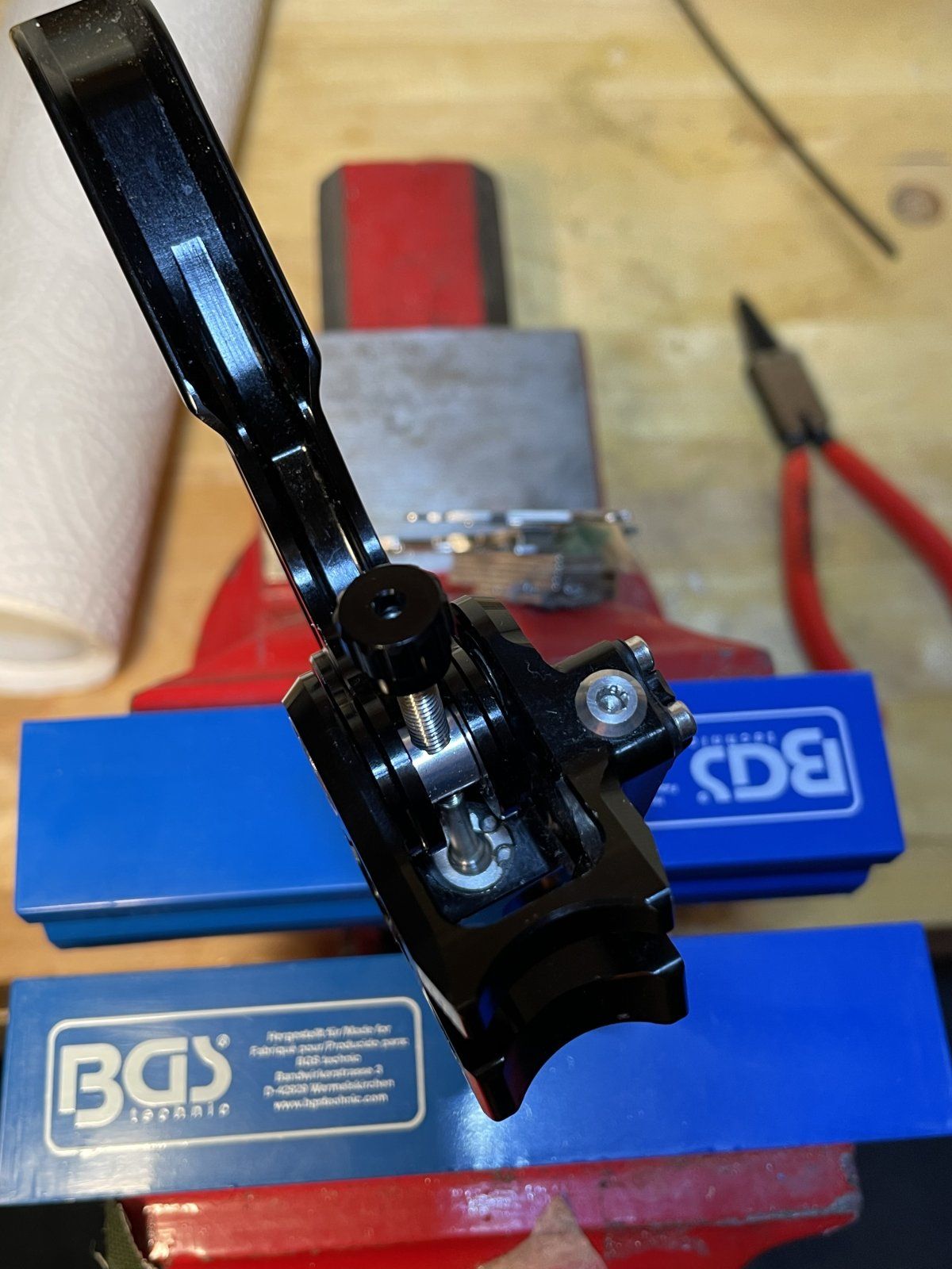

Bloodhound Gravity junkie Registriert 5. April 2006 Reaktionspunkte 573 Ort da wo draußen is 14. Januar 2023 #1 Hi, Ich muss jene wechseln. Wie bekomme ich den Hebelweitensteller ab. Damit ich an den Sprengring komme? Danke für euer Feedback Anhänge B6B8A259-82C5-4E0F-A8B9-D8A6929C362A.jpeg 266,1 KB · Aufrufe: 65
ykcor trailPAWty Registriert 10. Dezember 2002 Reaktionspunkte 5.163 Ort St. Egen im Three-Sam-Valley Bike der Woche 14. Januar 2023 #2 Der Link zur Anleitung befindet sich auf der Webseite von Trickstuff. Versuche die Rändelmutter am Besten etwas zu erwärmen, da die Rändelmutter mit der Pleuelstange mit mittelfester Schraubensicherung verklebt ist.

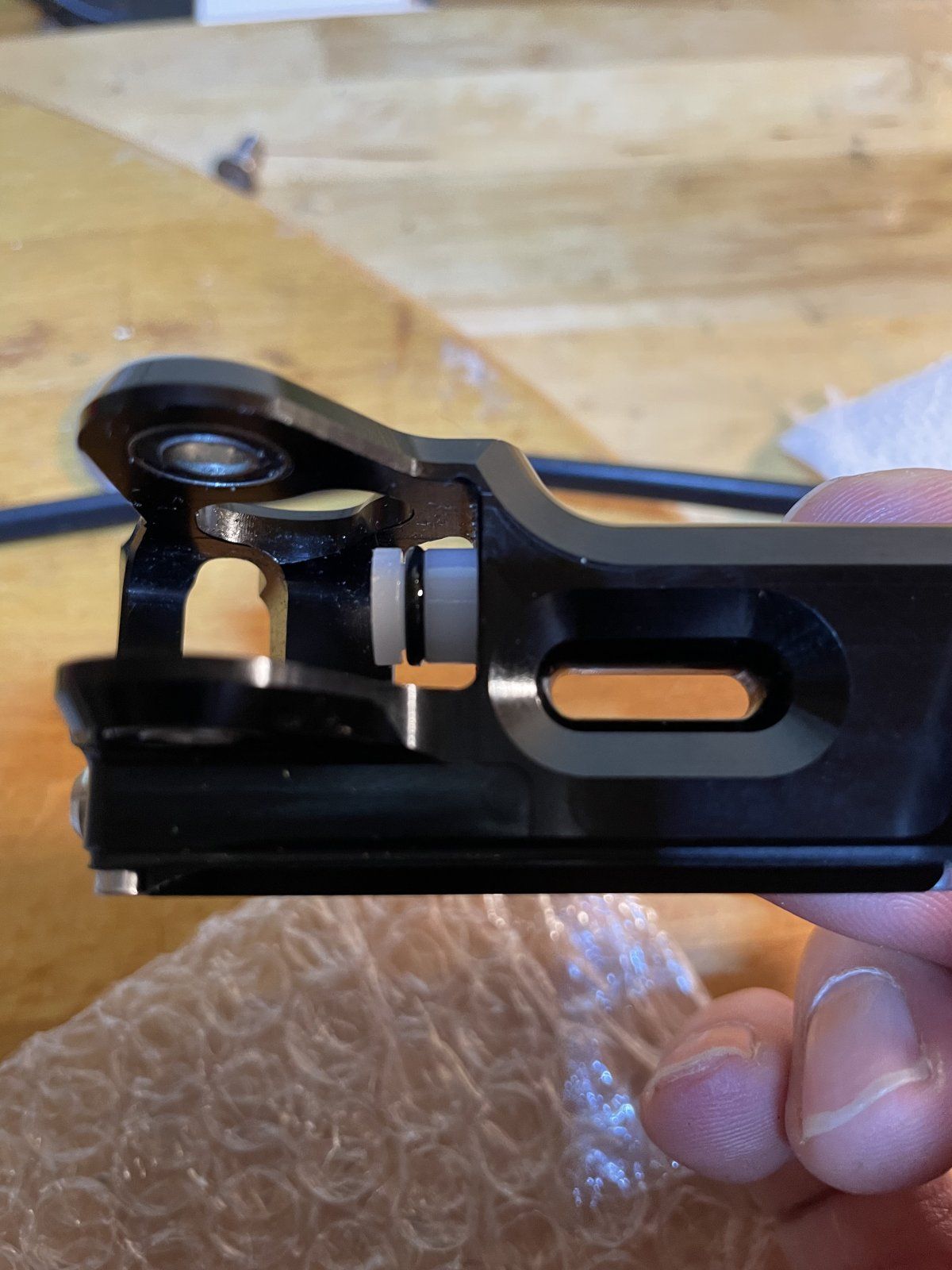

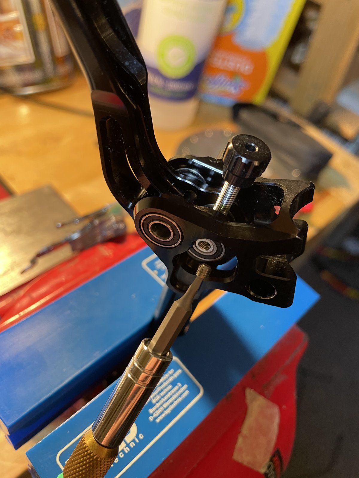

Bloodhound Gravity junkie Registriert 5. April 2006 Reaktionspunkte 573 Ort da wo draußen is 14. Januar 2023 #4 Darf ich euch noch mal Triggern? Wie bekomme ich den Geberkolben raus? Bremse von der Leitung demontieren und vom Leitungsseite rausdrücken? Sorry. Fürs Fragen. Kann aber bestimmt dann auch noch wer nutzen. PS: Okay Klopfen hat gereicht. Anhänge EDD5551E-1055-411E-835D-943A90116861.jpeg 170,1 KB · Aufrufe: 85 C16C2FF1-6301-44E6-9B83-991567B01EC4.jpeg 196,1 KB · Aufrufe: 89
