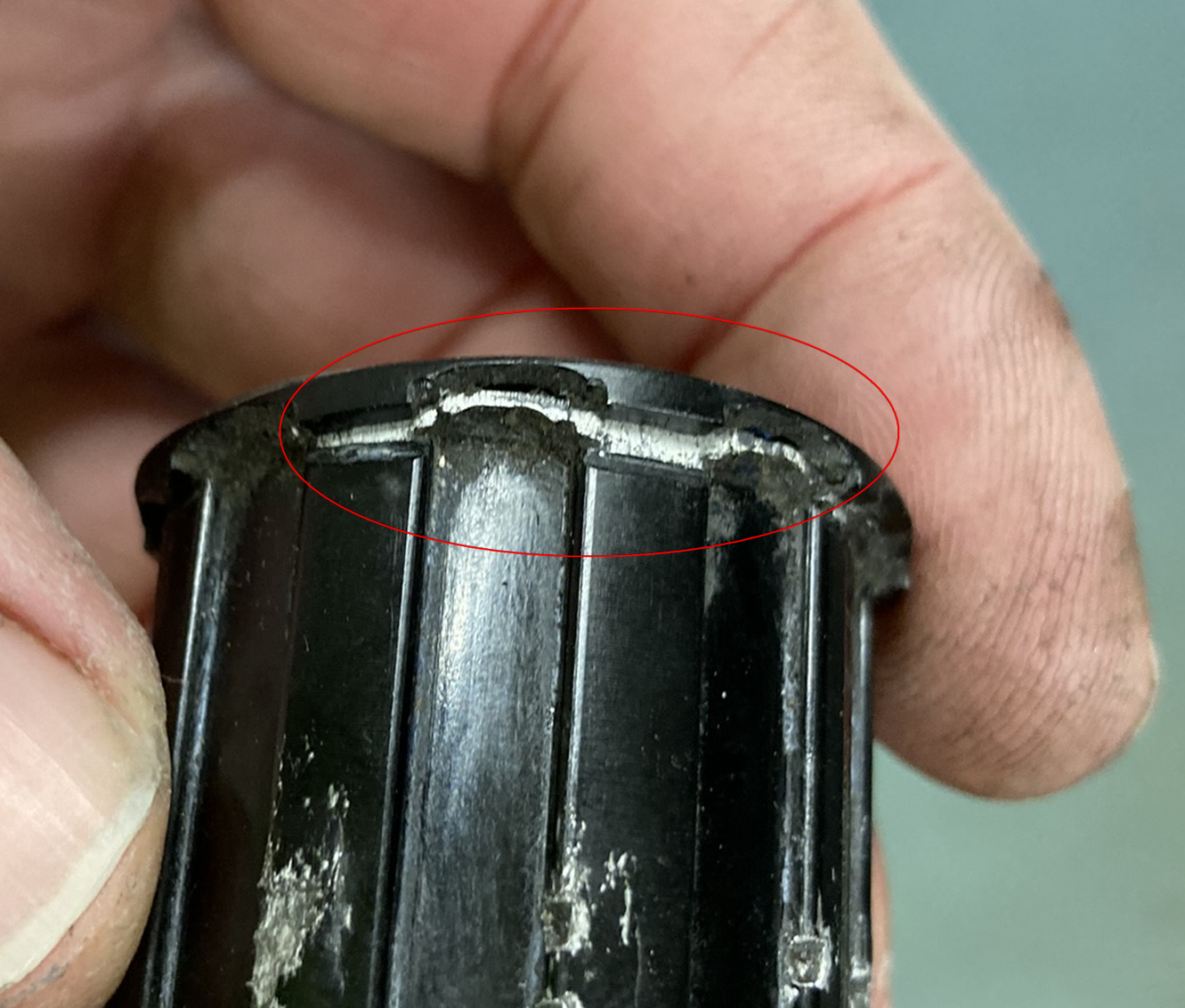

Meine Kassette an einer 240s-Nabe (HG) lief auf einmal recht schwergängig und drehte immer mit...
Wenn der Kassetten-Verschlußring nur leicht gegengedreht wurde, was alles in Ordnung. Nach dem Anziehen mit 40 Nm war er dann wieder schwergängig. Alles gecheckt, zunächst nichts gefunden. Dann fiel mir noch auf, dass die Kassette leicht eierte...
Nach genauem Hinsehen dann des Rätsels Lösung: Der innere Bund (Kassetten-Anschlag) war auf ca. 120° gebrochen, siehe Anlage.
Wie sowas passiert? Keine Ahnung, habe das Ding immer mit Drehmomentschlüssel angezogen (oder vielleicht auch einmal nicht? ;-)
Wie auch immer, da hilft wohl nur: einmal neu.
Aber vielleicht hilft das ja jemand anderem bei der Fehlersuche...

Sein Freilauf lief schwergängig, er hat sich auf die Suche nach der Ursache gemacht, sie gefunden und dann hier gepostet, damit jemand der ein ähnliches Problem hat evtl auch auf die Idee kommt nach dem Kragen am Freilauf zu schauen 😉

So ist das. Habe das Ding halt x-mal auseinander genommen, und zunächst nichts gefunden. War nicht einfach zuerkennen, weil der Bund im unmontierten Zustand nicht so deutlich wie im Bild abstand.
Sollte einfach ein Beitrag sein, mögliche Ursachen für Probleme schneller zu finden. Wen das nicht interessiert, kann das auch gerne ignorieren…

sende das Foto an den Service von DTswiss. Da brauchts erfahrungsgemäß wenig Glück, und du hast wenige Tage später einen Ersatzfreilauf im Briefkasten.
ist kein unbekannter Defekt, kommt in den besten Häusern mal vor (sogar schon mal bei CK), wurde aber ausgetauscht.

Kurzes Update:
Habe den Freilauf mit Garantieantrag eingeschickt, die haben dann noch eine Rechnung verlangt ( die um einiges älter als 2 Jahre alt war…): kurz danach eine Mail, neuer Freilauf ist in der Post…👍
