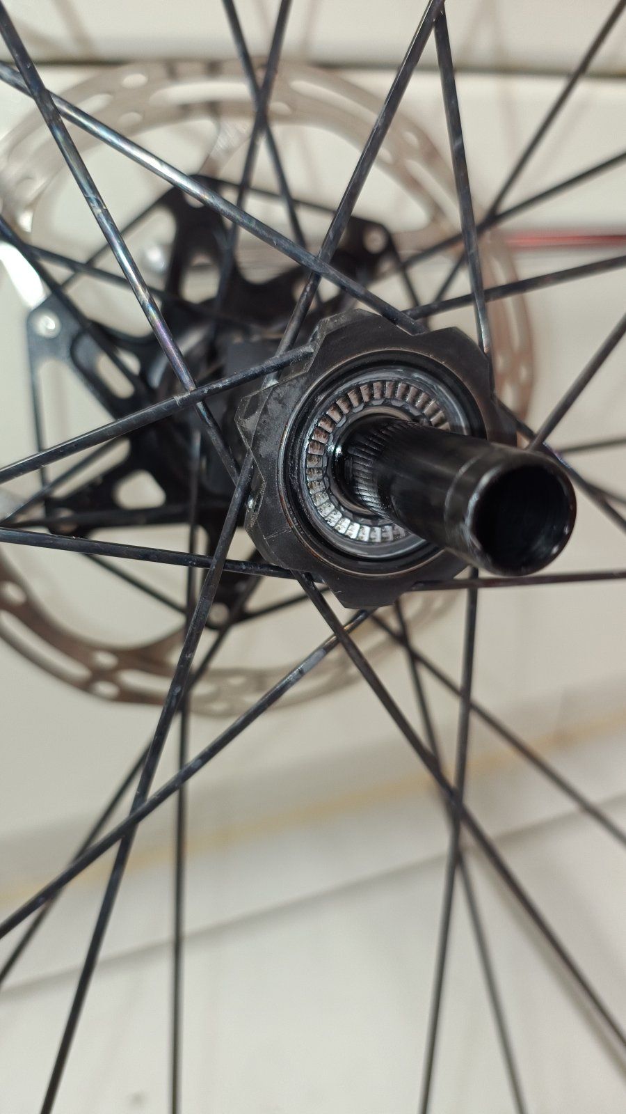

Ich habe mir schon länger gedacht dass das Hintere Rad meines Orbea Oiz sich nicht so leicht dreht. Wenn ich das Rad auf dem Montageständer habe, das Rad antreibe und dann drehen lass, bewegt sich die Kurbel mit, und die Nabe Bremst das Rad.
Die Bremse schleift null. Es muss also von der Nabe kommen. Wenn ich das Rad ausbaue und an den Enkappen drehe spürt man auch die schwergängigkeit.
Bei meinem S-Works Stumpjumper dreht das Rad viel leichter...
Kann ich da was machen?
Ferndiagnose ist da immer schwer.
Wurde an der 'Nabe schonmal rum gefummelt?
Wenn du aber schreibst
Hört es sich so an, wie wenn am Freilauf was nicht passt.
Ich würde den mal Abziehen und schauen ob da alles passt, ob sogar eine Distanzhülse o.Ä. fehlt.
Ansonsten würde ich auch mal die Endkappen abziehen, und direkt die Lager / die Aches drehen, um zu testem wie die Lager laufen.
Ich denke schon dass es von den Lagern kommt.
Der Freilauf hatte auch Mal das Problem dass er durchgerutscht ist. Aber das hat sich wieder gelegt. Neulich ist er malwieder ganz kurz durchgerutscht.
Auf den Bildern kann man auch sehen dass Metallabrieb entstanden ist.

Ein DT Swiss Freilauf der durchrutscht ist kaputt. Es gab auch mal eine Charge bei den EXP Freiläufen die Fertigungsfehler hatten.
Hier findest du die Infos ob du betroffen bist und was du dann tun kannst: https://www.dtswiss.com/de/ratchet-exp-wartungshinweis

DT Swiss legt die Toleranzen der Naben so aus, dass diese erst mit angezogener Steckachse "seidig" laufen. Es ist als normal dass die Nabe ausgebaut einen Tick schwerer läuft. Nichtsdestotrotz sollte die sich auf jeden Fall drehen wenn man den Finger aufs Loch für die Steckachse legt und den Unterarm dreht
Nun im eingebauten Zustand dreht sich das Rad deutlich kürzer als das Hinterrad meines S-Works Stumpjumper....
Hast Du den Freilauf mal selber getauscht? Vielleicht falsche Endkappe drauf?
Ansonsten könntest Du mal versuchen den Freilauf ohne Zahnscheibe und Feder zusammenzubauen - aber mit der Hülse um zu sehen ob der "drag" durch den Freilauf Zustande kommt oder es tatsächlich die Lager sind. Wobei feste Lager würde man ohne Kette schon raushören bzw. sogar spüren können 🤔
Ich habe nun auch eine Nachricht von DT swiss bekommen dass die mein Laufrad abholen lassen und die Teile erneuern.
In dem Zuge sollen die auch Mal die Lager usw. anschauen. Bin Mal gespannt was da rauskommt, und vor allem wie lange das ganze dauert !
