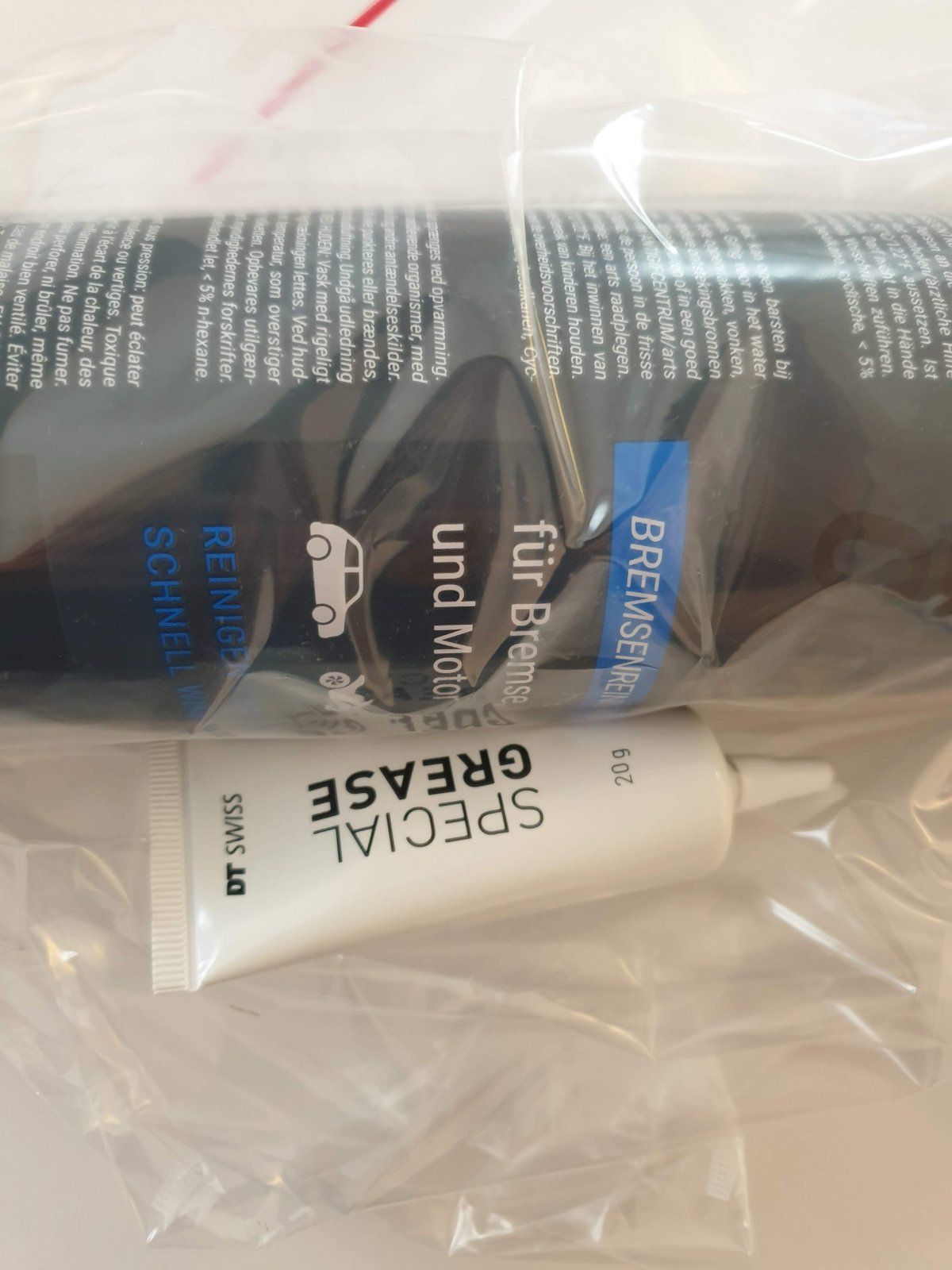

In meinem spätjugendlichen Leichtsinn und weil Motorex sein 2000er Schmierfett für Naben freigibt, habe ich meine Nabe mit ein paar Gramm Fett behandelt, um die Nabe leiser zu machen. Nachdem ich hierfür kritisiert wurde habe ich Mal den DT Kundendienst kontaktiert. Die meinten, dass im schlimmsten Fall, das Ratchet System versagen könnte. Deshalb habe ich mir Mal das DT Swiss Special Grease und Bremsenreiniger zugelegt.
Wie würde ich nun vorgehen?
Oder könnte ich es auch lassen wie es ist? Hat damit jemand zufällig Erfahrung?

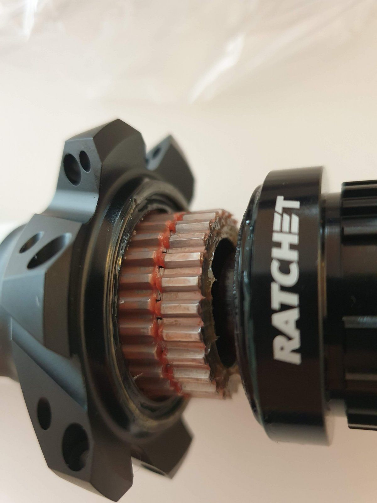

Doofe Frage, aber wo genau hast du was wie gefettet?
Das DT Swiss Fett ist da entscheidend wo die Zahnscheiben ineinander greifen. An allen anderen Stellen würde ich das Motorex unkritisch sehen.
Um die beiden Zahnscheiben zu entfetten kannst den Bremsenreiniger ruhig verwenden.

Ich habe das Motorex auf das rote Fett geschmiert und das rein wo die Ritzel sitzen.
... mechanisch entfernen und dann mit dem richtigen Fett ersetzten ... Ich glaube auch nicht, dass Reste von dem Motorex stören werden.

das ist ja alles sehr einfach zahnscheiben und Federn + Hülse entfernen und komplett mit Bremsenreiniger Spülen bis es komplett blitz Blank ist, dann ganz dünn das DT Swiss (das rote) auftragen (auf alle Bauteile) und dann wieder zusammenbauen.
