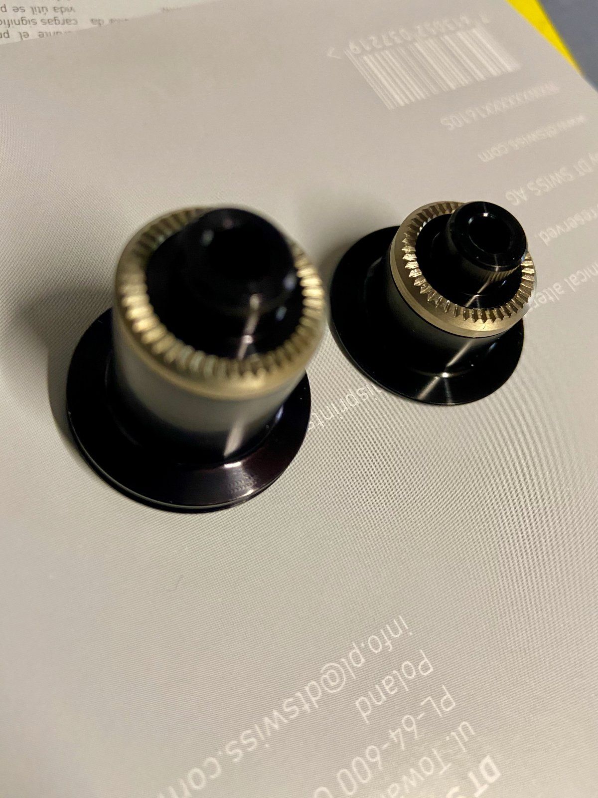

DT Swiss G 1800 SPLINE® DB 25 Endkappen tauschen.
Wer kann mir bitte erklären, wie die ich die Endkappen an dem Laufradsatz demontiert kann!?
Das sind die Endkappen für Stekachse drauf, benötige aber für das 2 Rad, die Endkappen für Schnellspanner.
Laut Beschreibung mit Schraubstock (habe ich leider nicht) oder mit Rohrzange einfach abziehen.
Das funktioniert leider nicht. Die sitzen super fest!
Wer von euch hat einen Tipp?
Danke!
Mit Rohrzange packen und Rührbewegungen machen. Irgendwann lösen sie sich.
Wichtig: was richtig festes unterlegen (z.B. Leder), sonst gibts ordentlich Macken.
Wenn du ein Stück Rohr/Holz o.ä. zuhause hast, was ungefähr den Durchmesser der Steckachse hat: reinstecken und Endkappen raushebeln.
Rohrzange nur wenn du die Endkappen vorher mit Isoband schützt, sonst zerkratzt du die schön.
Nimm nen Rührstab aus der Küche (hat ja eigentlich jeder) und schlag die von Hinten raus ist besser und Material schonender.
Die Kappen sitzen deshalb so fest, weil das Fett unter dem Kragen der Hülse wie ein Klebstoff wirkt. Es geht tatsächlich nur mit Kraft und GEFÜHL !!! damit nichts verkratzt.
Hat nach langem hin und her funktioniert.
Hinten ohne große Probleme.
Vorne kaum rauszubekommen. Leider total verkratzt. :-(
Danke für eurer Tipps! 8-)
