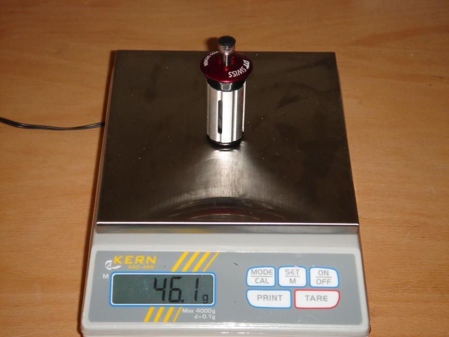

Habe endlich meine XRC-Limited bekommen.
An alle mit Erfahrung mit Carbon-Schaftrohren: Brauche ich den bleischweren DT-Expander wirklich oder kann ich meinen Extralite Ultrastar montieren?
Mag der Carbonschaft die Klemmkräfte des Vorbaus nicht standhalten?

Wie Fox? Dachte Wir reden hier über ne DT Swiss XRC..:daumen:
Vielleicht gibt es bei Fox ja auch eine 100RL???

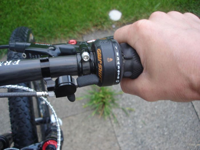

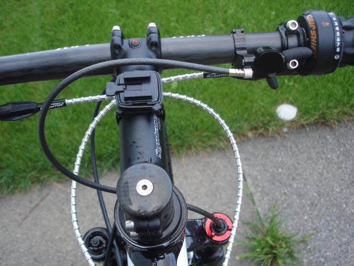

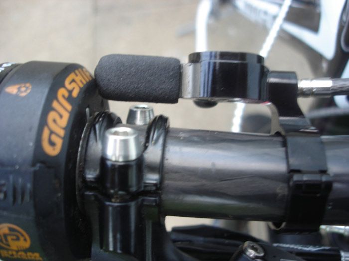

Ich hab mich bisher ja im Hintergrund immer köstlich über die diversen negativen DT-Erfahrungen amüsiert...nun aber hab ich selber in den sauren Apfel gebissen und mir so ein Teil ans Bike geschraubt...noch nicht mal richtig dran und schon frag ich mich was die Herren der Entwicklungsabteilung bei DT eigentlich studieren???
Wissen die dass grad bei den Racern, grad bei der Zielgruppe der XRC Carbon Viele mit Grip-Shift fahren? Ich glaube nicht! Denn wie sonst kann es sein dass die einen Remote Lockout liefern der schlicht NICHT PASST!!!
Ein kurzes Telefonat mit einem DT-erfahrenen Kollegen hat mich dann bestätigt: "Ja das passt nicht, da musst du mit der Säge den längeren der beiden Hebel absägen, den brauchts eh nicht. Unten noch mit der Feile oder dem Dremel etwas abfräsen...nur so kannst du das Teil mit Grip-Shift fahren!"
Na bravo - gut gemacht DT:mad:
Also Jungs - ist da einer da draussen der mir ne annehmbare Lösung für mein "Grip-Shift-Problem" hat? Am liebsten wär mir ja das ganze Karsums abzumontieren. Lockout hab ich an der SID noch nie gebraucht...
Das einzig positive bislang ist bloss das Gewicht: 1230g abgelängt (MIT Remote Lockout)

puh... das ist ja ärgerlich!!!
Ne wirklich patente Lösung habe ich aber z.Z. auch nicht auf Lager. Würde wahrscheinlich den Hebel von der Schelle abtrennen lassen und etwas (Röhrchen oder so) dazwischen machen lassen damit der Hebel so hoch kommt, dass er über den Gripshift drüber passt. Wird aber sicher nicht ganz billig wenn man das machen lässt.
Habe auch mal was gelesen, dass man den ganzen Löckout entfernen kann. Die Lösung kostet aber auch so etwa 100 Euro.
Der erste Fahreindruck ums Haus sagt mir dass das Teil eher weich ist, durch den Federweg rauscht und relativ einfach zum durchschlagen zu bringen ist. Ohne einen Reset-Adapter bring ich leider kaum genug Luftdruck in die Gabel.Das Maximum laut DT ist 11 bar aber selbst wenn ich knapp 11 reinmache gehen beim abnehmen der Pumpe anscheinend einige bar raus und das Teil bleibt zu weich.Das hatte ich so bei der SID auch nie...Ich hab bislang ehrlich gesagt eher ein paar Fragezeichen.Eine SID baust du dran, machst Luft rein und dann darfst du sie schlicht vergessen.Das Teil funktioniert einfach.

Das war schon beim Vorgängermodell unbrauchbar. Und jetzt wieder dieser Super Lockout-Hebel. Aber Nino, verschiebe doch die Schelle noch ein wenig nach innen. Hast ja keinen Oversize Lenker. Da kannst Du schon noch schieben.
Baldi-
den Hebel will man ja in erreichbarer Position und nicht so dass du jeweils die Hand vom Lenker nehmen musst wenn du mal den Lockout betätigen willst.Das kanns ja nicht sein, denn dann brauch ich das Teil nicht und mach gleich nen manuellen Lockout an der Gabelkrone dran. Nach innen schieben geht auch nicht da selbst mein normaler 25,4 Lenker gegen innen etwas fetter wird.Ich bekomm das Teil ja jetzt schon nicht richtig hin weil die Schelle da jetzt schon nicht mehr plan aufliegt...vielleicht siehst du es auf den Bildern jetzt wo ich es sage....wie dem auch sei-mit Grip-Shift passt es überhaupt nicht.Mein Kollege ist wirklich erfahren darin und scheinbar machen die das auch beim Swisspower Team alle so mit dem absägen...toll was?:daumen:
