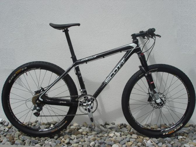

Also die Gabel hab ich wie gesagt schon mehrfach zum Durchchlagen gebracht aber bislang streift noch nichts. Ich werd aber trotzdem mal die Luft ablassen und checken wieviel "Luft" da wirklich noch ist. Ich hab Supersonics der neuesten Generation drauf. Die sind ja minimal kleiner geworden als ihre Vorgänger.
Den längeren Hebel des Lockout hab ich schon abgehackt! Eisensäge und weg...das alles mit Kopfschütteln ab der Unfähigkeit der Entwickler. Aber immerhin 2,5g gespart;) Kann ja nicht wirklich sein, oder? Ein weiteres Problem ist eine schlaue Führung der Bremsleitung.Wenn ich damit ,wie eigentlich vorgesehen, hinter der Gabelbrücke hochkomme dann hab ich oben mit den Schaltkabeln einen Konflikt...passt irgendwie nicht. Hab jetzt also die Bremsleitung mal ZWISCHEN den Gabelholmen durchgezogen...so verläuft sie zwar am besten aber das schaut aus ....ein Graus!
Und von den Herren Entwicklern hat wahrscheinlich auch noch nie einer den Lenker voll eingeschlagen...dann steht nämlich das Kabel des Lockout am Rahmen an weil es ja gerade nach oben rauskommt statt im 90 Grad Winkel wie bei ALLEN Anderen Herstellern...
Ich komm soeben von einer ersten richtigen Runde zurück und hab etwas gemischte Gefühle.Ich muss sie doch nochmal straffer abstimmen da sich mein erster Eindruck bestätigt hat: Sie spricht zwar super-sensibel an aber rauscht viel zu schnell durch den gesamten Federweg.Ich wünschte mir deutlich mehr Progression. Insgesamt ok aber an die SID WC kommt sie momentan noch nicht ran. Ich hätte nie gedacht dass ich mal die Steifigkeit oder besser das Fehlen derselben bemängle aber die DT kommt mir halt im direkten Vergleich mit der SID schon etwas windig vor. Vielleicht bekomm ich das ja noch hin wenn ich mit der Zeit ein passendes Setup finde. Aber die Angaben der Bedienungsanleitung kann ich rauchen.Diese Luftdrücke mögen auf der Forstautobahn stimmen aber wenn man es in den Trails mal richtig laufen lässt siehts halt schon anders aus.
Ach noch was - der Lockout löst sich von selbst! ich hab nach gerade mal 1 Stunde Fahrzeit vergeblich versucht die Gabel zu blockieren aber der Hebel sprang immer wieder zurück...echt geil das Teil:mad:

Ich hab jetzt mal ne Lösung für die Kabelführung und den Lockout gefunden.Ich denke so kann man damit leben.
Ich habe vorne eine Alligator Kabelführung angebracht.So kann ich die Bremsleitung jetzt vorne rumführen wie es sich gehört. Hintenrum wie von DT vorgegeben passt das irgendwie gar nie,da kommst du von hinten über die Gabelbrücke und oben mitten ins Gehege mit den Schaltkabeln...das gab ein ewiges Gewirr beim Lenken.
Den Remote-Hebel habe ich ja wie gesagt des längeren Hebels entledigt und so kann er auch in eine gute Position gebracht werden. Ich musste das Teil aber nochmal abmontieren und die mittlere,kleine Schraube Loctiten da diese sich gestern bereits nach 1 Stunde Fahrzeit soweit gelöst hatte dass sich der Lockout selbständig wieder entriegelte....jetzt mit Loctite satt angezogen sollte es wohl halten. Warum das nicht ab Werk so kommt ist mir aber ebenfalls schleierhaft.
So - nun stehen noch weitere fahrten mit höherem Luftdruck an.
7,6 Kilo so wie es dasteht. Nicht schlecht für ein reserve-"Winterbike"
