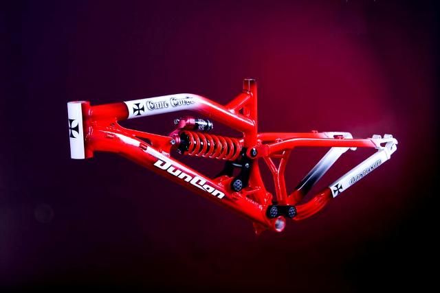

First of all-thank you guys for interests in our frame-we changed it for 2009 season and we're glad that you've noticed that :-).
Let me present you Cane Corso in custom paintings:

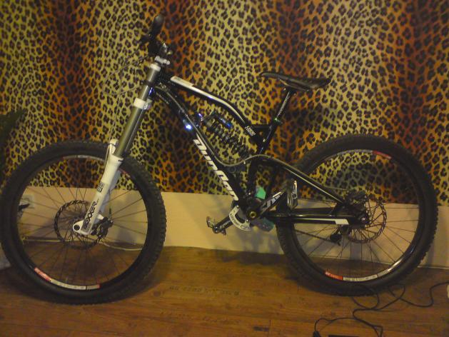

hallo...ich denke schon das der gut is für das bike, ich persönlich bin mit meinem dhx5 sehr zufrieden ich fahr ne 350 mit knapp 70kg! mit der feder kan dir bestimmt iceman79 besser helfen da er ja den selben dämpfer hat!
zeig mal her dein corso...hier is meins nochmal mit neuem sattel

@elvisschneider - schickes Ding, da stimmta auch alles dran :daumen:
...würd dir aber evt. andere Pedalen empfehlen - ich glaub weiß würd da besser passen...
Guck dir mal meine an - flach, leicht (390g) und stabil!
(Ok - die Pins hab ich etwas bearbeitet :D)

danke...bin mal auf deins gespannt. 2010team, wenn ja bin ma gespannt ob du sie mit der flachen brücke einbauen kannst, bei mir ging es nicht weil der chris king zu hoch baut.
was kosten die pedale?
will mir noch nen flacheren lenker holen mit 15rise...weiß nur nicht genau welchen. will am liebsten denn 750full on aber dann brauch ich wieder nen vorbau mit 25,4 klemmung.
...ich hab den Prodigy Steuersatz von Ducon, geswegen hoff ich, dass es passt ;)
Pedalen sollten so um die 80€ liegen, für das Gewicht, sind dir relativ günstig!
