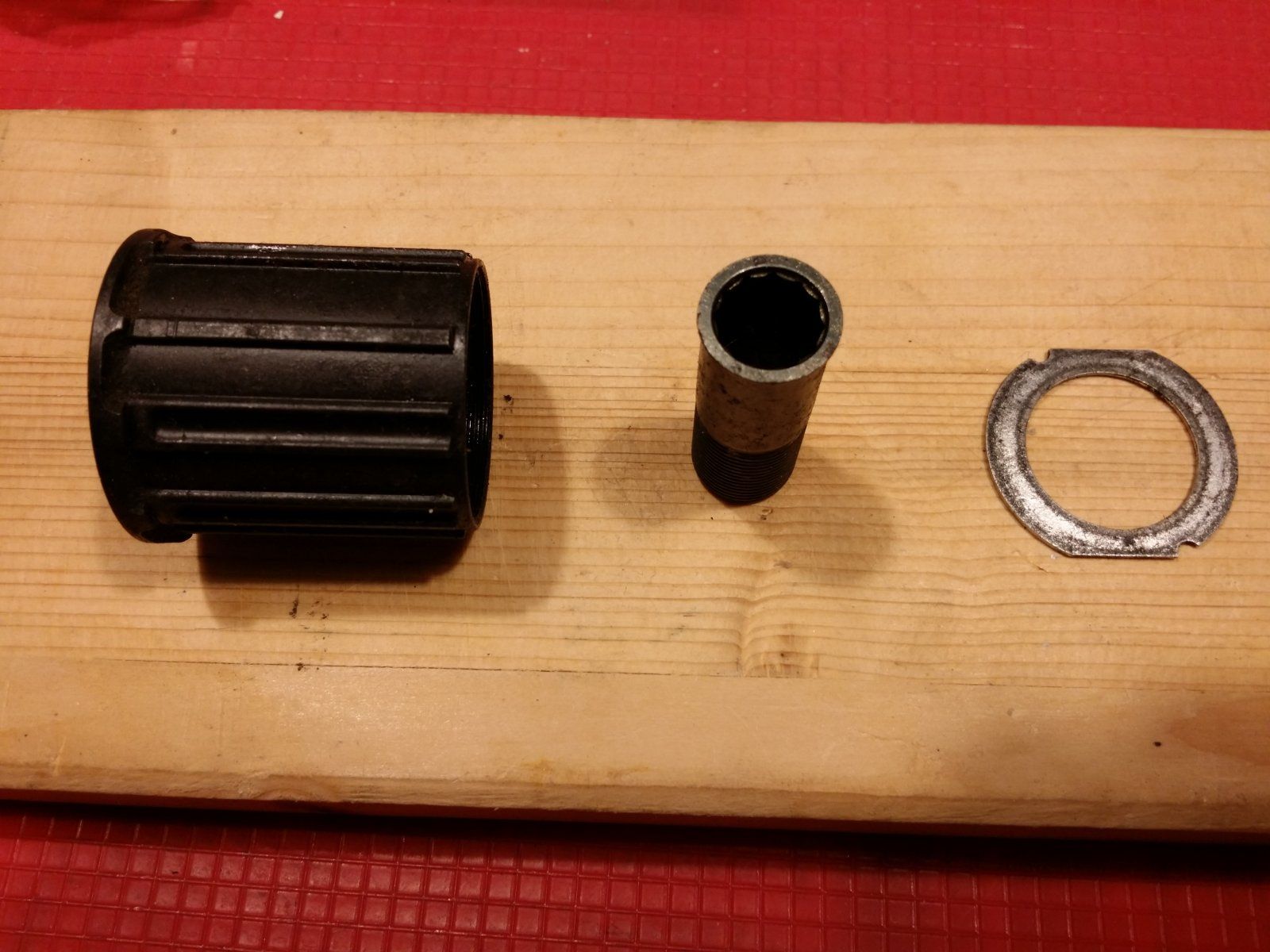

Wie steht es um Deine Bastelkünste?
Vielleicht wäre das eine Lösung für dich - 8 Ritzzel auf dem 7-Fach Freilauf:
Sieht klasse aus - aber bei der Drehbank wirds eng… und das soll ein Laufradsatz für meinen Vater werden, da wäre es gut wenn er einfach die Kassette wechseln könnte ;-)
Ich hätte einen 8-10fach LX (oder XT ?) Freilauf einzeln rumliegen.
Müsste nur den Innendurchmesser der Staubkappe messen und mit dem DX Freilauf vergleichen.
Von einer Spendernabe würde man ja die antriebsseitigen Teile beim Umbau übernehmen damit Freilauf, Dichtung und Konus zusammenpassen.
