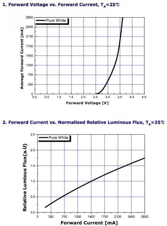

Unsinn?
Datenblatt sagt:
1.4A 3.3V 4.62W 400lm
2.8A 3.6V 10.08W 700lm
Daraus lese ich: Lichtstrom nimmt um 175% zu bei 220% mehr Leistung.
Und das ist der Sprung von 1.4A auf 2.8A. Von 2.4 auf 2.8 wird es noch ungünstiger von der Effizienz her aussehen (10% mehr Licht bei Erhöhung der Stromstärke um 17%).
Ganz davon abgesehen, dass man bei den höheren Lumenzahlen solche Unterschiede nicht mehr wahrnimmt.
Was Du aber merken wirst, sind die 2W an Mehrleistung. Die treten nämlich garantiert auf. Aber Du wolltest deine Lampe ja sowieso massiv verbessern, insofern bin ich schon gespannt auf mindestens 30%. Good luck! ;)
