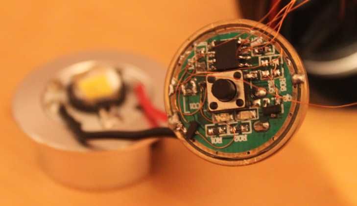

Nun ist eigentlich alles fertig gelötet, sieht aus wie Hölle - ISP-Anschluss ist ja auch noch dran. Hab nur anscheinend irgendwas beim Verkabeln der Mosfets für die LEDs verbockt - die leuchten nun dauernd, obwohl der entsprechende Pin am µC auf low ist. Auf Fehlersuche mach ich mich aber erst morgen, vorerst hab ich die Schnauze voll ;)
Nach anfänglichen Befürchtungen, den Regler gehimmelt zu haben, funktioniert der wichtigste Teil nun erstmal auch auf der realen Platine: die P7 leuchtet, der Mikrocontroller reagiert korrekt auf den Taster, Dimmung haut auch hin.
Der Rest ist Luxus... ;)
Und wer schonmal das nachlöten anfangen will, siehe Anhang :lol:

Auch die Lötarbeit schaut gut aus, sofern man das bei dem kleinen Bild überhaupt beurteilen kann.. ;)

Das Bild hab ich absichtlich klein gehalten... :p
Btw: Ursache für die dauerleuchtenden Status-LEDs gefunden: Die MOSFETs sperren nicht vollständig - auch wenn das Gate komplett auf Masse liegt. Sind wohl etwas zu viel "logic level"... Zusammen mit den wahrscheinlich nicht unerheblichen Störungen durch den Regler reicht das für ein Glimmen der LEDs.

Übrigens hab ich wohl schon den ersten MOSFET aufm Gewissen. Hat auch im gesperrten Zustand nur noch ~400Ohm, mit nem neuen glimmts gleich wesentlich weniger. Das dürfte hinter der Kappe gar nicht mehr zu sehen sein, also werds ich so lassen. Mehr läßt sich minimalinvasiv nicht machen.
