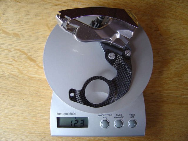

ich hab mir für meinen neuen Rahmen Simplon Gravity einen E-Type FD-M950 Umwerfer gekauft. Jedoch bin ich mir jetzt nichtmehr sicher ob es der richtige ist in bezug auf Top und Downswing ...
Also beim Gravity kommt der Zug von oben Sattelrohr. Im internet steht manchmal das der Umwerfer ein Down und Top swing sei andere wieder sagen es sei nur eins von beiden.
Ich hab echt kein plan mehr und würde gerne sobald der Rahmen diese Woche kommt anfangen können zu montieren.
Deswegen meine frage an euch funktioniert das so wie ich mir das vorstelle?
Pic:
Top Swing und Down Swing haben nichts mit dem Zug zu tun; sie bedeuten wo sich die Schelle bezueglich des Schwingmechanismus befindet. Dich interessier, ob es sich um eine Top- oder Downpull handelt.
Du brauchst Top Pull ;-)

Also, wenn du den Umwerfer vom Bild hast, dann geht der absolut fuer 9-fach! Das war der "geilste", je gebaute XTR Umwerfer. Doch der im Bild hat den Zug von UNTEN! ........................
Ach shit, dehmnach geht der nicht bei mir :-(. Oder kann man da was basteln?
Ansonsten steht er wohl wieder unbenutzt zum verkauf.
:-( Der hätte sich glaub echt gut an meinem Carbon rahmen gemacht :heul:

Die 952er Serie wurde unterteilt in Schelle unten (952) und Schelle oben (953) sowie Zug von oben (top Pull) oder Zug von unten (Down Pull). Ebenso gab es auch den E-Type-Umwerfer in Top-bzw. Down Pull-Ausführung. Allerdings müßte man mal wissen, was auf der innenseite des Umwerferblechs für eine Typenbezeichnung steht, damit man den abgebildeten Umwerfer genau zuordnen kann.
Hab grad nachgesehen: Die Top-Pull-Version dieses Umwerfers hat die Klemmschraube auf der linken Kurbelseite

FD-M950
ist definitiv ein Down Swing, wie alle E-Type Umwerfer
und TOP Pull, also Zug kommt von oben!!

Nachtrag: der ´Richtige´ Umwerfer für 9fach wäre in XTR also ab FD-M952E gebaut ab 99 bis 2002
oder eben die neue M760 serie

Ist das richtig das es den neuen XTR - E Type Umwerfer in 2 Versionen gibt und zwar eine bei der man den Umwerfer noch zusätzlich mit einer Schraube (wie beim "alten" auf dem Bild oben zu sehen) am Rahmen fixiert, in nähe des tretlagers. Und eine Version bei der man eine Schelle ums Sattelrohr legen muss.
Weis jemand wo ich die Version mit der Lochmontage herbekomme?
Hab auf Hibike.de nur die mit der Schelle gesehen und bei bike-components ist auf dem Bild auch die Schellen Version abgebildet, jedoch steht nichts in der beschreibung.
