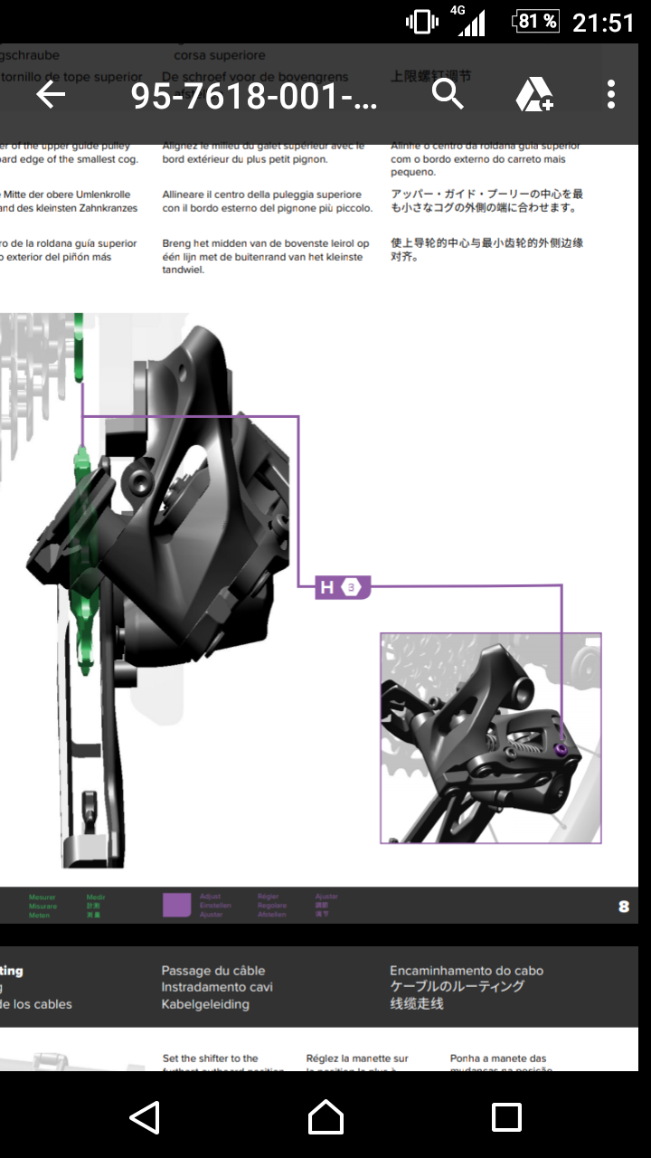

Ich habe diesen Winter auf Grund von Verschleiß den Antriebsstrang von 2x10 auf 1x12 getauscht. Zumindest war das der Plan. Bis zur Kassette hat's auch super gepasst. Beim Ausrichten des Schaltwerks komme ich an meine Grenzen. Irgendwie kann ich das Schaltwerk nicht den kleinsten Gang nicht der Kasette ausrichten :(. Sieht man auf dem Bild, hoffe ich. Es fehlen einige Millimeter.
Die in der Anleitung beschriebene, also die linke. Lässt sich ja auch von der Funtion her gut erkennen, welche die richtige ist.
Schaltauge war auch eine Idee von mir. Lief aber bis zum Umbau ganz gut. Denke auch, das man trotz krummen Schaltauge wenigstens in die Nähe des kleinsten Ritzels kommen müsste.
Kann das was mit dem Achsstandard zu tun haben?
Achsstandard ist beim 12er Stumpi auch 142+, muss funktionieren.
Hast du den xd Freilauf nachgerüstet/zugekauft?(Du schreibst neues Laufrad mit 142er nabe, auch 142+?)
Das Bild stimmt aber so nicht, bzw. ist das auf deinem Bild dargestellte kein GX Eagle Schaltwerk.
Das GX Eagle hat die Einstellschrauben hinterhalb, also wenn man von hinten drauf schaut. Von den beiden ist es die Linke Einstellschraube, erkennt man aber wirklich leicht an der Funktion, wie der TE bereits geschrieben hat.

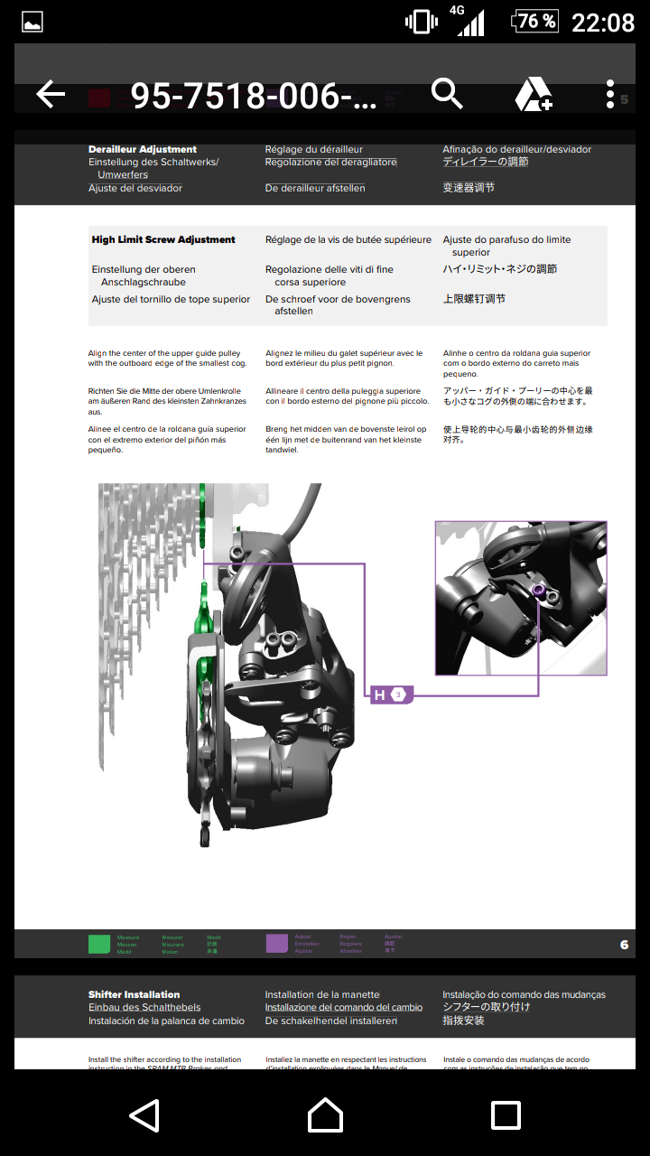

Ups, sorry , wars falsche Schaltwerk, hast natürlich Recht:
Hab ich hier nicht irgendwo gelesen, dass es bei manchen Modellen / Bikes spezielle Schaltaugen gibt?
Kommt mir fast so vor, als sollte ein Unterlegblech verbaut werden müssen.
Ist das Schaltwerk vllt mechanisch irgendwie blockiert, so dass es nicht bis an den tatsächlichen Endanschlag geht?
Gilt das nicht nur für Shimano Schaltwerke(direct mount)?
Schraub mal die andere Begrenzungsschraube auch raus(die rechte fürs große Ritzel)und versuch dann nochmal den unteren Anschlag fürs kleine Ritzel einzustellen(mit der linken Schraube dann latürnich)
