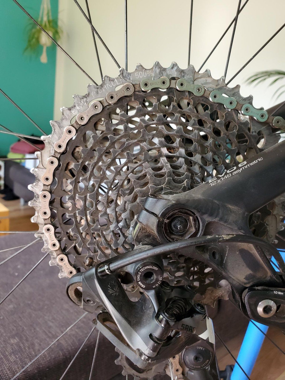

Moin, ich hab mal eine Frage an die Eagle-Experten hier. Meine X01 mechanisch macht Probleme, aber nur auf dem zweitgrößten Ritzel.
Bei jeden 6. - 7. Schaltvorgang fällt die Kette beim Runterschalten nicht richtig auf das 42er und sortiert sich erst wieder richtig wenn man einmal hin und herschaltet. Auf dem Bild ist das gut zu erkennen. Die Kette liegt dabei nicht auf den Außenlaschen auf den Zähnen, sondern mit den Rollen.
Die Kassette sieht mir eigentlich noch okay aus. Alle anderen Gangsprünge funktionieren einwandfrei. Gerade auf dem 42er sieht die Beschichtung auch noch ziemlich gut aus. Verschlissene Kassette vermute ich also mal nicht, kann ich aber auch nicht ganz ausschließen.
Kette ist neu (XX1) - mit der alten war das noch schlimmer
Schaltzug und Hülle sind neu
Umschlingung ist mit Schablone im SAG eingestellt - ich habe auch verschiedene Einstellungen ausprobiert
Schaltauge ist ausgerichtet
Schaltrollen haben kaum Spiel
Kettenlinie ist für die großen Ritzel eigentlich vorteilhaft (Standardkurbel in EVO6 Rahmen)
Kassette und Freilauf sind spielfrei
Ich fahre ein ovales Kettenblatt - sollte aber eigentlich nicht das Problem sein
Wo kann das Problem noch liegen?

Okay, wer lesen kann ist klar im Vorteil - die Kette ist neu. Umso merkwürdiger, dass sie nur teilweise aufreitet.
Zum besseren Verständnis, beim schalten vom 50er aufs 42er Ritzel, oder?
Irgendwie Spiel in den Gelenken vom Parallelogram ist keins, oder?
Das würde ich mal fix checken wollen.
Verbogener Zahn oder Grat an der Kassette wäre eine Möglichkeit.
Oder schwergängiges Kettenglied.
Habs gerade noch mal gecheckt. Tritt auch beim Hochschalten auf, also vom 36er aufs 42 auf, aber seltener.
Kein Spiel im Schaltwerk.
So, habe vorhin nochmal eine Weile zusammen mit einem Ingenieur über dem Problem gebrütet.
Folgendes Ergebnis: Wenn man die B-Schraube für die Umschlingung weiter reindreht, wird es etwas besser, zumindest im Montageständer. Allerdings wird dann die Schaltqualität schnell unterirdisch. Wir haben versucht, einen optimalen Kompromiss zu finden, aber eine Runde biken hat gezeigt, dass es nicht möglich ist, gegenüber meiner Einstellung eine Verbesserung zu erreichen.
Meine Vermutung ist jetzt, dass sich durch Verschleiß die Steighilfen (bzw. Absteighilfen) etwas abnutzen, wodurch es der Kette nicht mehr möglich ist zuverlässig auf die richtige Position auf den Narrow-Wide-Ritzeln zu schalten. Ergo: Eagle funktioniert nur wirklich gut wenn alles neu ist. Ich war lange der Meinung, dass 12fach ein zweifelhafter Fortschritt ist und fühle mich etwas bestätigt.

Ich bin mir sehr sicher, dass das 42er und das 50er eine Art NW sind. Wenn die Kette richtig aufliegt und man sie dann einen Zahn weiterlegt, reitet sie auf. Habe das gerade mit einem Stück loser Kette getestet.

Das mit den NW habe ich auch festgestellt.
Hatte das gleiche Problem. Habe denn die kette einen Zahn weiter neu aufgelegt, dann liefs.
Ich bin mir dessen nicht sicher, aber irgendwie scheint die Kette beim schalten dann immer richtig aufs nächste Ritzel zu finden.
Das Problem ist zumindest nicht mehr aufgetreten. Mit der Zugspannung, oder den Anschlägen hatte das jedenfalls absolut nichts zu tun.
Den B Abstand so nah ran wie möglich, sonst schaltet 1x12 nicht mehr.
Beim Fully heißt das, dass im Montageständer das obere Röllchen beim Schalten das nächst größere Ritzel berührt bei den zeri größten jedenfalls.
Im Sag ist das dann weg.
Ich hatte gerade das genau gleiche Problem am großen Kettenblatt eines Gravelbikes mit SRAM 2x12 Schaltung. Lösung war die Kettenspannung etwas zu erhöhen, in dem zwei Glieder gekürzt wurde. Groß/groß ging dann gerade noch zu schalten.
Ich hatte auch erst dieses Problem, aber erst nach dem Tausch des KB von 34er auf ein 32er, dabei die Kettenlänge komplett ignoriert. Alles einstellen half nix, verschob nur das Problem in schlechte Schaltqualität.
Auch bei mir die Lösung, Kette um zwei Glieder kürzen (hatte eine Gebrauchte da, mir der wurde getestet). Dann auch die verbaute (zu lange) Kette gekürzt, und alles läuft wieder wie gewohnt.
Du sagtest ja, Kette kannst nicht mehr kürzen. Aber falls die alte Kette noch da is, ein Versuch wärs wert.
Viel Erfolg!
Das ist auch meine Erfahrung. Wenn man mit der Schablone einstellt, ist das obere Röllchen etwas weiter weg als es müsste.
