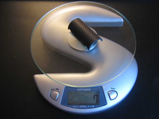

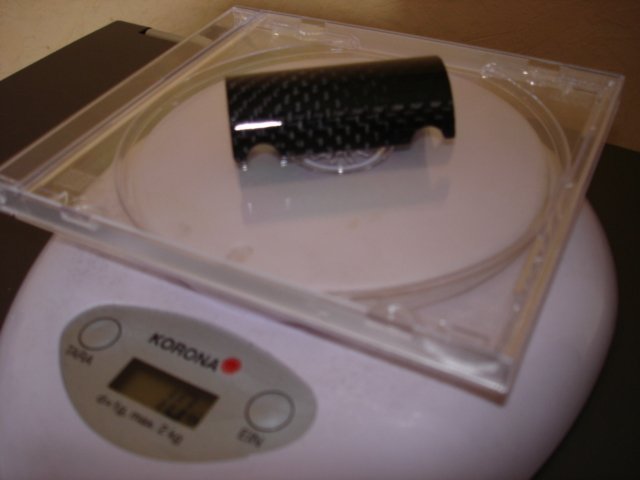

hi, also ich hab auch meine schale fertig. wiegt 8 oder 9gr.
ist aus nem sattelrohr von ner shannon karbon. wandstärke 3mm. ist mir lieber. muss demnächst das teil mal kürzen und dann schmeiss ichs nochmal auf die waage
8-9 gramm ? ist das nicht zu wenig wegen der stabilität ? und vieleicht dann noch leichter ?
wie willst du bei 3mm wandstärke noch mehr rausholen?
hab meine 2mm schale schon gut bearbeitet bei (ca.8 gramm) und mehr auf keinen fall !
bin doch nicht lebensmüde.

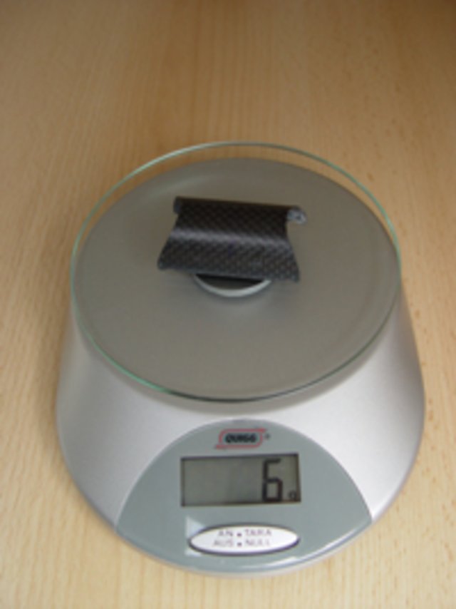

hab meine wippe aus einem carbon-gabelschaft auch schon fertig.
unglaubliche 7gr!
ich war auch sehr skeptisch, wass die haltbarkeit angeht, habe aber gestern mal ein übriges stück von dem schaft in einen schraubstock gespannt. man musste schon unglaublich viel kraft aufbringen, um das ding kaputt zu bekommen.
außerdem ist es nicht gebrochen, sondern langsam zerissen.

6-7gramm !!! hab´s ausgibig getestet und ist noch haltbar bei meinem fliegengewicht.

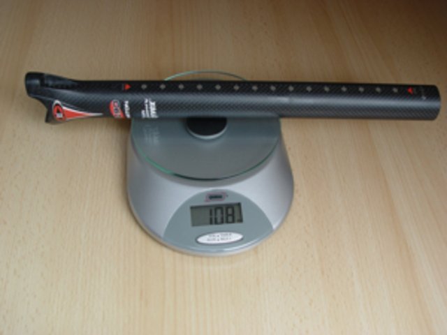

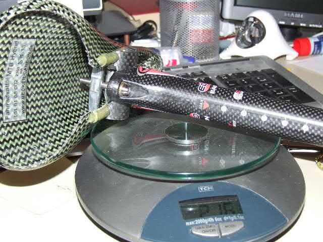

endlich zeit gehabt:
145gramm zusammen.
bin gespannt auf eure bilder.

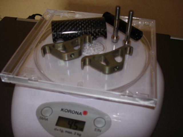

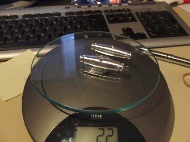

soderle,
hab mal die stütze ausgebaut. länge ist und bleibt 400m,
die ersten klemmleisten sind aus al 7075 (wie alle) und
wurden den winter über uneloxiert gefahren.
die anderen werden selbstverständlich noch eloxiert. die
22gr leisten waren ein freundschaftsdienst für tobbyklein, die 11gr will ich mal testen und die 17gr werden wohl am ehesten genommen. hab da was
bei ax-lightness gespinkst :D
gesamtgewicht ist auch ganz nett ne?

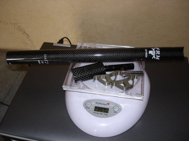

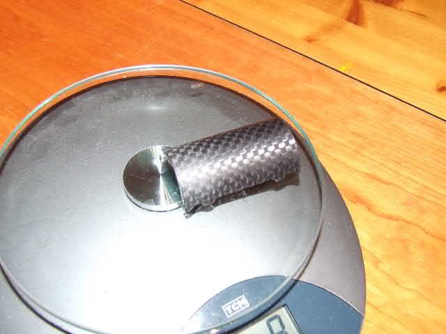

Hier ist meine Schale. Wiegt 10g bei 3mm Stärke. Hab das Teil dann noch klar lackiert, damit es besser zum Rest der Stütze passt
Material ist von einer Shannon Carbon Stütze.
Nebenbei noch die komplette Stütze (FRM ST-M 20, 350mm, 27,2mm).

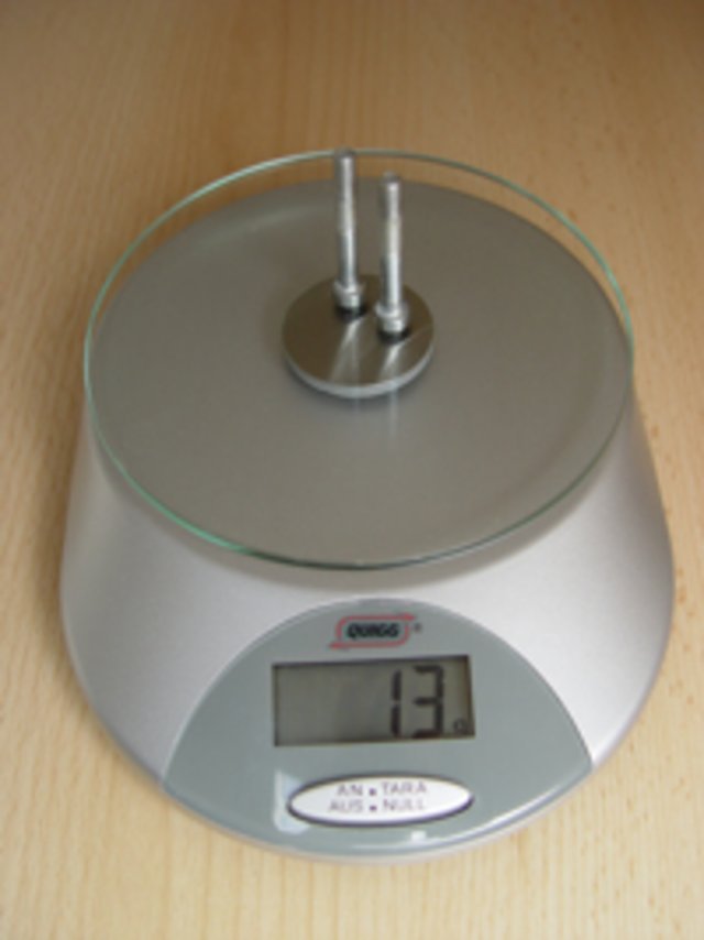

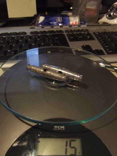

schaut auch nett aus, wieviel wiegen denn die extralight klemmen?
warum nimmst du die und nicht die originalen. sollten doch ca gleich viel wiegen. lohnt es sich dafür auf den größeren verstellbereich verzichten?
Die FRM Klemmen wiegen 19g. Die Extralite haben 15g.
Außerdem kannst du bei den Extralite Klemmen 15mm kürzere Schrauben verwenden (FRM 50mm, Extralite 35mm).

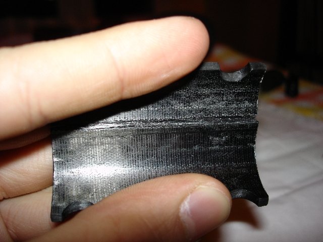

Ich war am Sonntag radeln gewesen und mir ist folgendes passiert...
Fahre auf einem Singletrial bergab, mein Po ist hinterm Sattel und meine inneren
Oberschenkel liegen auf dem Sattel auf.
Dann fahre ich ruppig und schnell über eine kleine Wurzelkante und meine inneren
Oberschenkel knallen auf den Sattel (ich wiege 60kg).
Folge war ein lautes knacken von der Sattelstütze oder Sattel.

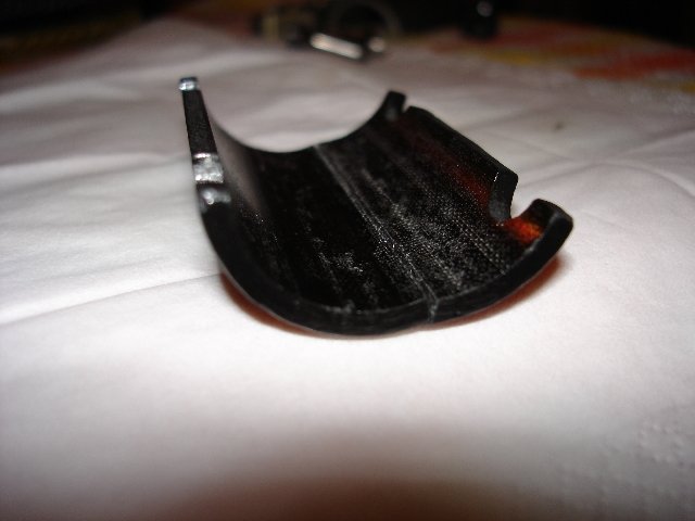

Angehalten und nach kurzer Inspektion hab ich gesehen, dass meine vor kurzen gebastelte Carbon Schale gebrochen war. Warum frag ich mich!?
Die Schale hatte die gleichen Maße wie die Original FRM Schale.
Die Kräfte sollten sich also schön in der Mulde verteilt haben.
Schrauben waren auch nicht zu fest angezogen.
Auf dem zweiten Bild sieht man vielleicht, dass die Fasern zum gröten Teil in horizontale Richtung ausgelegt sind. Die faser kann die Kraft also nicht aufnehmen. Denke, vermute ich???
Nochmal die Fakten zur Schale:
Shannon Carbon 3mm stark, d=31,6mm, 10g

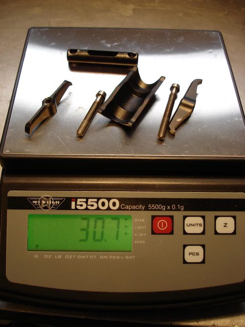

KCNC Ti Pro stützen mit 142g (27,2/350) und 152g (31,6/350mm)
die entsprechenden klemmungen:
27,2: 31g
31,6: 34g
ach nur so nebenbei, die schale der New Ultimate 31,6 wiegt 10,4g , die der KCNC 13g.

da wärs dann nicht verkehrt, wnn mann die durchmesser der schrauben inklusive der länge nennt. ebenso müsstest du für solche tipps den radius der sattelschalen ermitteln. nimm ne radienlehre oder ne tune stütze. wenn beide zu klein sind bringt es nichts. der radius der kcnc ist meine ich 13mm. tune und easton haben jedoch 16mm.
ich denke fast, das ich meine schale vorsichtshalber tausche, hab keinen bock, dass der concorde den boden knutscht.
Bin ja kein Carbonfachmann, aber ich denke es liegt an der Ausrichtung der Fasern. Für ne Sattestütze macht das ja Sinn. Für die Klemmschale müssten Sie wohl 90° gedreht sein.

schade auch, zum Glück nix weiter passiert.
Kann man so ein Teil vielleicht laminieren & entsprechend die Fasern gerecht dem Kraftfluß (den es dann rauszufinden gilt) legen ...... vermutlich aber auch zu aufwendig für die paar g.
klar geht das, aber auch ich finde den aufwand zu hoch. da würd ich wenn ne form machen und dann verpressen. ax hat ja nun auch ne neue laminierte schale mit größerer auflage
