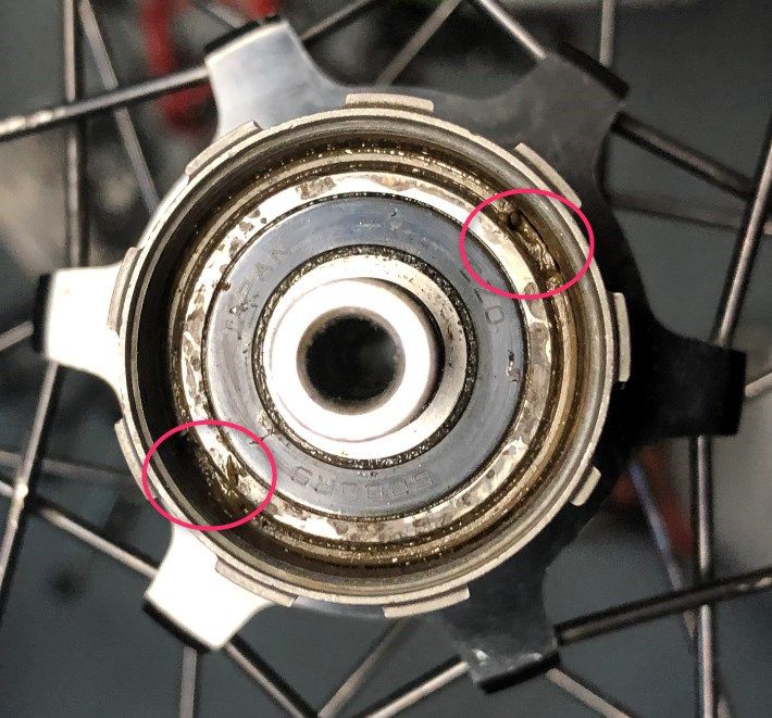

2) Wie bekomme ich den Freilauf runter?
Ich habe mich also entschiedenden Freilauf mal runter zu machen um zu sehen ob ich was erkennen kann. Aber wie bekommt man den überhaupt ab?
Bei Easton selbst gibt es nur eine Zeichnung der Nabe, aber keine regelrechte Anleitung.
Ich denke bisher ergoogelt zu haben, dass man erst das Lager ausbauen muss und dann erst kann man den Freilauf abmachen.
Die Dichtung bekommt man ohne besonderes Werkzeug noch raus, auch wenn das schon suboptimal ist. Irgendwie verbiegt man sie am Ende doch ein wenig. Gibt es für "Dichtringe raushebeln ohne sie zu verballern" eigentlich auch ein Werkzeug?
Wie bekommt man so ein eingepresstes Lager raus? Welches Werzeug braucht man? Oder hämmert man es einfach mit der ganzen Achse von der anderen Seite mit raus? Ich will nicht einfach draufkloppen.

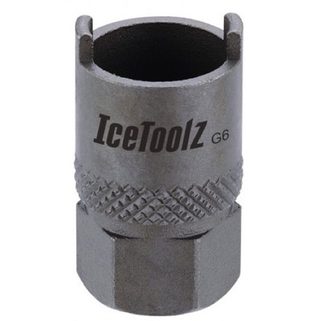

Für den Freilauf selbst braucht man dann wohl so ein Werkeug mit zwei Nasen in der entsprechenden Größe
Ich sehe neben dem Lager auch dazu passende Vertiefungen (bischen schlecht zu sehen, aber da sind zwei gegenüberliegende Schlitze)
Angenommen ich habe so ein Werkzeug, ist das ein Links- oder Rechtsgewinde?

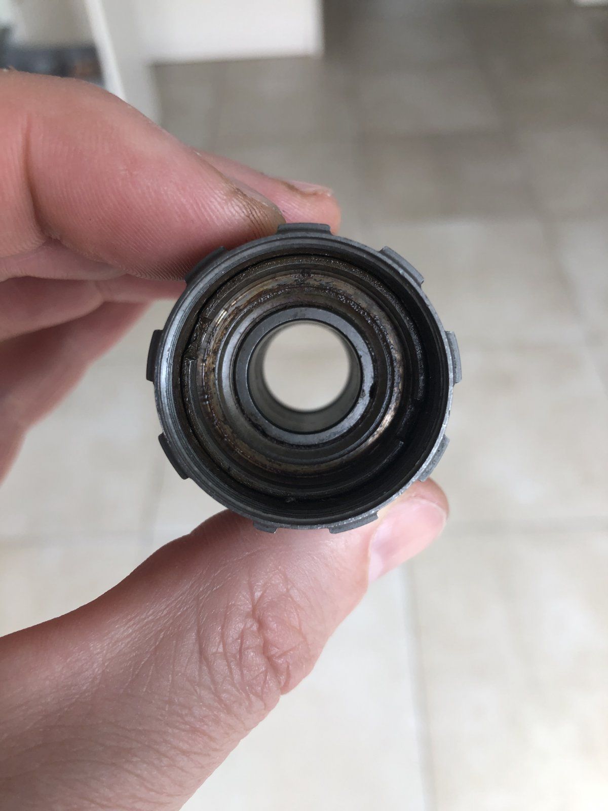

Beim bisherigen Ausbauen habe ich schon ordentlich viel Schmodder unter der Dichtung und in den Rillen gefunden. Kann mir also gut vorstellen, dass hier irgendein Bauteil durch längeren Betrieb in Dreckschlonze einfach fertig ist. Das ist natürlich ärgerlich wenn man das Laufrad als "alles in Ordnung" gekauft hat. Nuja, die Risiken des Gebrauchtkaufs. Zumindest laufen die Achslager seidenweich.
