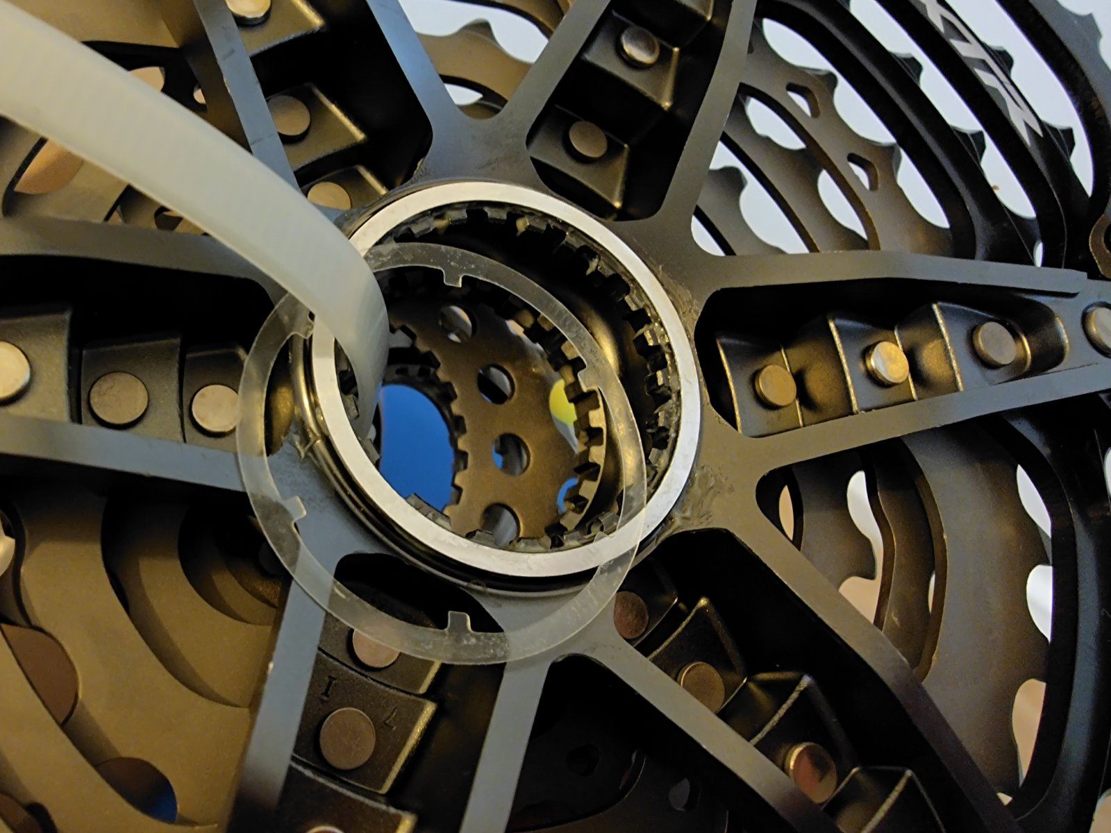

Ich hab gestern meine XTR 12-fach Shimano Kassette erhalten und nehme das Teil erstmal unter die Lupe (die erste 12-fach SH die ich in der Hand halte). Echt ein schickes Teil, aber was ist das? Neben den Metallteilen sehe ich auch einen Plastikring, mit der dicke einer Handy-Schutzfolie. Hatte erst gedacht dass das eine Art Transportschutz wäre und damit war das Teil so gut wie im Müll.
Hier hab ich versucht die Dicke einzufangen:
Um den Lieferumfang zu checken kurzerhand die Händleranleitung1 runtergeladen und nachgeschaut. Und oh Schreck lass nach, das Ding wird gebraucht. Wobei das Teil den Namen des "Abstandhalters" kaum verdient hat.
das Teil nennt sich "Unterer Abstandshalter" und wird als aller erstes auf den Freilauf geschoben. Man darf maximal zwei Stück (0,3mm) verwenden.

Die Anleitung hat mir noch weitere Informationen vermittelt. Den Abstandshalter gibt's nur bei er XTR Kassette. XT, STX und Deore haben anscheinend an der Stelle einen "Klebering", den man bei nach Demontage der Kassette anscheinend ersetzen muss.
Aber nun die alles entscheidende Frage...WAS SOLL DER QUATSCH?
Ich kann mir nicht vorstellen, dass dieser Ring wirklich einen notwendigen Abstand sicher stellt. Wohl eher denke ich dass er eine Aufgabe der Trennung von zwei verschiedenen Materialien übernehmen soll. Möglicherweise um ein "Verschweißen" der Kassette mit dem Freilauf zu verhindern, welches durch den hohen Anpressdruck des 40Nm Drehmoments und durch Dreck entstehen könnte. Warum es bei XT und Co ein Klebering ist, der wohl anscheinend eine Art Klebefolie ist...keine Ahnung.

Damit nicht zwei Metallteile (Kassette / Freilaufkörper) reiben und Geräusche machen.
Wenn dem so ist, wieso ist das mit MicroSpline auf einmal ein Thema? Ich fahre seit über 25 Jahren Metall-Kassetten auf Metall-Freiläufen ohne Geräusche. Richtiges Fett und Drehmoment vorausgesetzt.
Bei 40Nn Anzugsmoment arbeitet da eigentlich nichts mehr.

Natürlich arbeitet das. Wie bei jeder anderen Verschraubung halt auch. Und bei manchen Leuten knarzt und knackt es halt dann.

"Mit diesem Low Spacer gehören lästige Knarzgeräusche der Vergangenheit an. Die Kunststoffscheibe gleicht minimale Fertigungstoleranzen aus und beugt so der Geräuschbildung vor."
Ich bin immer offen für Verbesserungen, aber mir war nicht klar, dass es hier wirklich ein Problem gibt. Ich hab keine Ahnung wie lange es die Schnittstelle Kassette/Freilauf bereits gibt. Ich weiß nur dass Shimano die XTR seit 1992 jetzt in 7. Generation baut. Fertigungstoleranzen haben sich in diesen 28 Jahren eher verbessert. Wenn Knarzgeräusche wirklich ein Problem sind, dann liegt dieses bereits genauso lange vor. Und nun kommt Shimano damit um die Ecke? Verstehe ich nicht. Wenn man die Kassette Staubtrocken montiert vielleicht. Shimano müsste einfach den kleinen Hinweis in der Anleitung geben "Vor der Montage muss der Sitz des Freilaufs mit dem Shimano Anti Seize Fett #xyz (oder einem gleichwertigen Produkt) dünn benetzt werden."

Die ersten XTR-Kassetten wurden glaube noch ohne diesen Kunststoffring ausgeliefert und es kam vermehrt zu Knarzgeräuschen. Dann hat Shimano mit diesem Plastering reagiert und offenbar behebt er das Problem. So dünn wie der ist, muss er aber wahrscheinlich bei jeder Demontage / Montage erneuert werden.
Man kann auch Klarsichtfolie von 3M oder Tesa auf die Kassette kleben. So hab ich das gemacht. Danach noch ein Hauch von Fett und gut ist.

Die Auflagefläche der Kassette am inneren Anschlag ist bei Microspline viel größer als beim HG Freilauf.
Durch den daraus resultierenden geringeren Anpressdruck kam es hier wohl zu unvorhergesehenen Geräuschen.

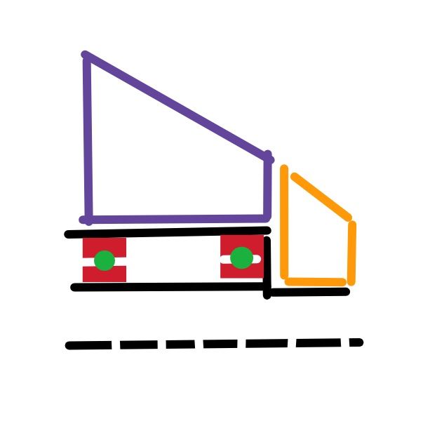

Möglicherweise hätte ich den neuen Freilauf eher etwas im Durchmesser vergrößert, um größere Lager unterzubringen und die Nabenhersteller nicht zu beschneiden. Damit würde dann nicht nur das 10er Ritzel nicht mehr drauf passen, sondern vielleicht auch 12/14/16 nicht mehr. Diese vier Ritzel hätte ich dann als Ein-Paket gefertigt (Verschleißkit). Sprich Ritzel 5 bis 12 ein Spider und 1-4 ein Spider. Das große Paket bietet dann einen Freilaufstummel mit umlaufender Verzahnung wie der MS und meinetwegen zusätzlich eine seitliche Verzahnung. Diese nimmt dann den kleinen Spider auf. Im Endeffekt ein verkürzter MS Freilauf und am großen Paket ein Freilaufstummel wie der SRAM XD Stummel und darauf sitzt dann der klein Spider.
Möglich wäre auch ein langer Freilauf, welcher alle 12 Ritzel aufnehmen kann, jedoch zwei Durchmesser hat. In dem dicken Durchmesser sitzen die Lager. Auf dem großen Durchmesser sitzt Spider-gross (Lila) und auf dem Stummel sitzt Spider-klein (orange). Natürlich ist so eine Konstruktion nicht gerade optimal für den Kraftfluss. Aber eine Idee...
Handy-Skizze:

Wenn du Ritzel 10-12-14-16 außerhalb des Lagers haben willst, muss dieses weiter nach innen rücken, was den Vorteil des größeren Lagers wieder wett macht.
Wenn auch noch die kleinen Ritzel inkl. 10ner zuverlässig auf einem Spider sitzen sollen muss der Aussendurchmesser des Freilaufkörpers an der Stelle schon sehr sehr klein werden.
So wie ich es verstanden hab störst Du dich daran, dass das 10ner mit dem 12er verbunden wird und nicht direkt mit dem Freilaufkörper. Bei so einer Spiderlösung wärs doch aber auch so?
Ich denke deine Lösungsvorschläge bringen mehr Nachteile als Vorteile mit sich.
Mal abgesehen davon, dass die Fertigung von Freilaufkörpern als auch Kassetten teurer wird, sowie der als Ersatzteil angebotenen kleinen Ritzel was für viele hier einer der wenigen Punkte ist der für die Shimanokassette spricht.
Dass sich das 10ner am 12er abstützt ist vielleicht theoretisch unschön, aber ich wette in der Praxis zu vernachlässigen.
Bei xD hängen ALLE Ritzel am 50er, selbst da gibts kaum Probleme.
