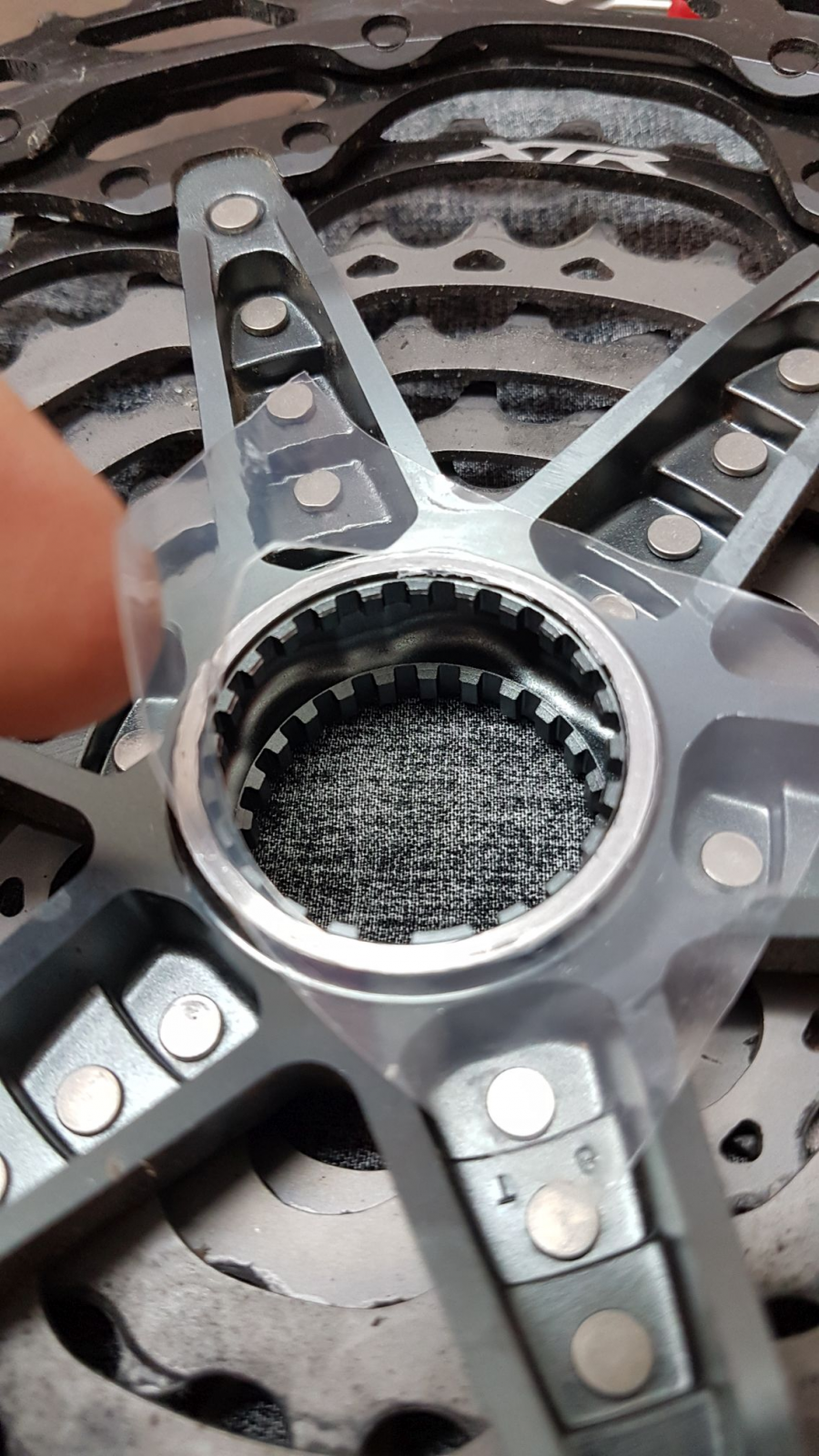

Hab XTR 9100 nun schon mit 2 Hinterrädern getestet und werde ein Klicken/Knacken unter Last nicht los. Steigert sich zum Knarzen wenn sich's lange genug unbehandelt weiter entwickeln kann. Glaube ich habe die XTR 9100 ohne Plastik-Spacer bekommen (oder diesen weg geworfen, da es wie Billig-Verpackungsschrott aussah :) ). Die Cassette ist die einzige Konstante im Antrieb, alles andere habe ich schon mal getauscht oder abgebaut / komplett zerlegt / neu gefettet zur Diagnose (Pedale, Sattel, Schaltwerk, Kette, Kettenblatt, Lenklager, ...)
Somit schöpfe ich Hoffnung und habe bei TNC mal 2 dieser Spacer bestellt...

Und, brachte es Besserung?
Kaufen
https://www.bike-components.de/de/S...M9100-12-p68609/?o=100001-universal-universal
Oder mit 3M Folie / Panzerband / Klarsichtfolie einfach selbst zuschneiden (habe ich schon 2mal gemacht). Hält seit tausenden km)
Gibts von dir neue Erkenntnisse zur Haltbarkeit. Brauche so was auch, hab den Spacer wohl auch aus versehen entsorgt. Würde Klarsichtfolie nehmen. Kommt mir aber voll so vor als ob das dort nicht lange halten wird ... warum auch immer?
Hält seit einigen tausend km. Die Kassette bewegt sich ja nur im Mikrometer Bereich auf der Nabe. Sonst würde auch der original Spacer, der auch nur eine dünne Folie ist, nicht lange halten.
gestern erstmals ausgefahren, Antwort leider: NEIN! :-(
Gibt's da ein Update?
Meine Kassette hat jetzt nach so ca 1000km auch angefangen zu knarzen. Das passiert so ab 600W Antritt. Der Spacer ist verbaut. Alles ist gut gefettet und ordentlich montiert. Ich werde noch eine Schicht vom dicken Tesa UV Band dazu geben. Ich hab schon den Verdacht gehabt, dass sie evtl nicht gut genietet ist... Aber irgendwie glaube ich, es liegt an der Monatge. Hm...
