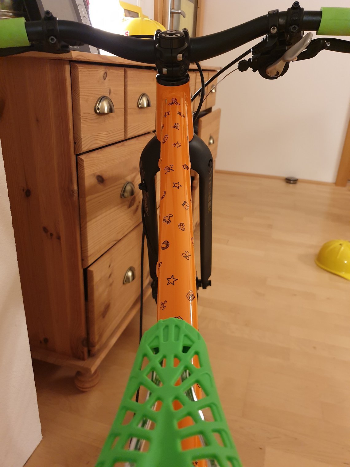

Details am Oberrohr

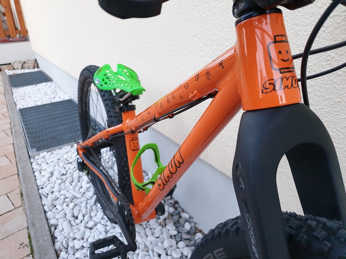

Die orangene Farbe hat der Fahrer selbst ausgewählt
# Die orangene Farbe hat der Fahrer selbst ausgewählt – die Aufkleber passen einfach perfekt!

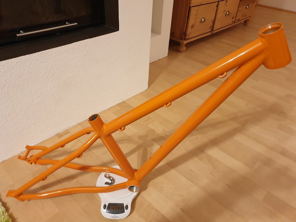

Der Rahmen stammt aus dem Hause Mworx und ist mit 24"- und 26"-Laufrädern kompatibel
# Der Rahmen stammt aus dem Hause Mworx und ist mit 24"- und 26"-Laufrädern kompatibel

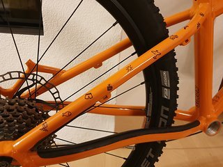

Hinterbau – bestickert
# Hinterbau – bestickert

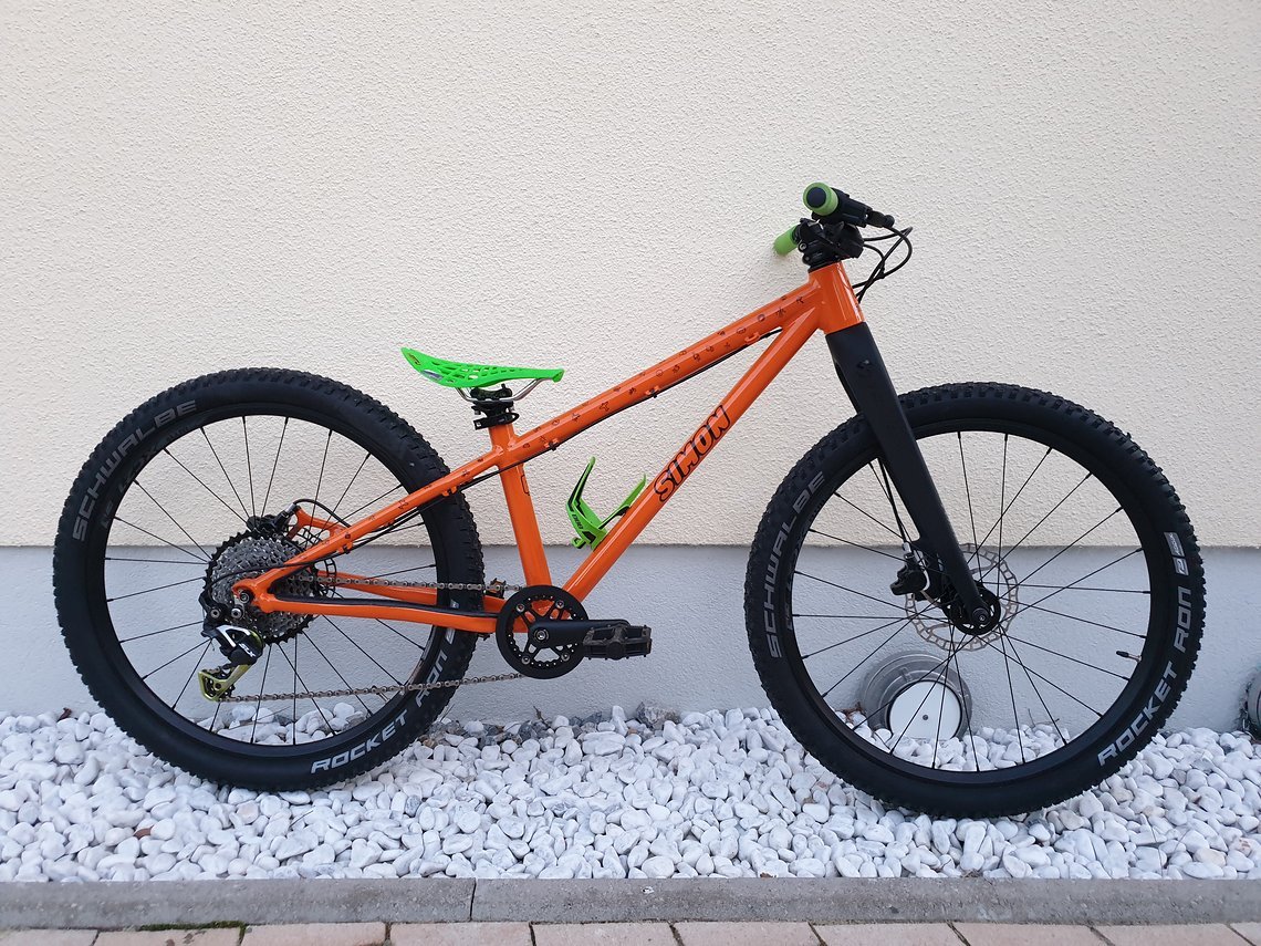

Worauf hast du beim Aufbau deines Bikes besonders geachtet?
Das neue Rad sollte ein richtiges Mountainbike und kein normales Kinderfahrrad für den Spielplatz werden. Für ein normales Fahrrad sind wir zu MTB-affin. Mit einem Abschleppseil, dem Towwhee aus den USA, machen wir als Familie immer wieder kleine Bike-Touren in unserer Mittelgebirgsgegend, also sollte er mit dem neuen Rad klare Vorteile bezüglich Reichweite, Geschwindigkeit, Kletterfähigkeiten und natürlich Geländetauglichkeit haben, wenn es darum geht wieder hinunter nach Hause zu kommen. Bezüglich Gewicht wollte ich um 8 kg bleiben.
Mir war es von Anfang an wichtig, alte Teile von mir weiter verwenden zu können. Schaltung, Sattelstütze, Vorbau, Lenker, ggf. Bremsen (Discs!) und Kurbel (die nächste Kurbel wird eine gekürzte XT Kurbel sein) usw. passen von meinem auf sein Rad. Sollte er aus den 24 Zoll Laufrädern herausgewachsen sein (unser Nachbarkind fährt bei 119 cm Körpergröße bereits 26 Zoll mit dem gleichen Rahmen …), habe ich noch einen leichten ZTR Crest 26er Laufradsatz zu Hause für ihn. Eine alte, aber noch einwandfrei funktionierende Fox Float RLC 100 mm Federgabel aus 2004 habe ich ebenfalls auch noch zu Hause. Wir sind also für die Zukunft gerüstet! ;-)
In Summe habe ich mir für den Aufbau ein finanzielles Limit bei 850 € gesetzt, welches ich auch eingehalten habe. Ja, auf den ersten Blick ist das natürlich sehr viel Geld für ein viereinhalb-jähriges Kind, aber wenn ich bedenke, dass er das Rad viele Jahre fahren wird und ich viele gebrauchte Teile weiter verwenden kann die sonst irgendwann im Müll landen, ist dieser Betrag für mich absolut angemessen. Außerdem hat er ja noch eine zwei Jahre jüngere Schwester, die seitdem sie zweieinhalb Jahre alt ist, auch schon fleißig radelt.
Bezüglich Optik musste ich nicht lange überlegen. Ein Kinder-Mountainbike muss cool sein – aber cool für ein Kind und nicht (nur ;-) ) für den Papa und die Mama! Ich wollte es optisch kindlich gestalten und trotzdem sollte es ein richtiges Mountainbike werden ohne kindisch zu sein. Die Farbe (RAL2008 – hellrotorange) hat sich Simon selbst ausgesucht (nicht wissentlich, dass er so ein Rad in naher Zukunft bekommen wird). Ich begann Vorlagen für unterschiedlichste Piktogramme zu suchen, welche überall am Rahmen verteilt aufgeklebt werden sollten. Symbole die er mit seinem Leben, mit Freude und Spielen verbindet – alles Dinge die er gerne mag und die er kennt. Für seinen Namensschriftzug habe ich mich an den LEGO-Buchstaben orientiert.
Die verwendeten Teile stammen wie geplant teilweise aus meinen Restekisten. Beim Lenker habe ich mich am Ende aus zwei Gründen für einen Riser entschieden.
  1. weil ich damit den Reach verkürzen konnte
  2. weil ich damit den Stack erhöhen konnte. Ich finde es gut, wenn Kinder noch eher aufrecht biken. Das gibt Sicherheit und ich denke, dass sie sich mit der Kraft im Oberkörper so leichter tun.
Die Kurbel habe ich direkt bei Woom bestellt. Mit 110 mm Länge ist sie eher auf der kurzen Seite. Als der Aufbau fertig war und ich das Rad im Vergleich zum Woom 3 vermessen habe, war ich kurzzeitig allerdings ziemlich irritiert. „Damit soll er fahren können?! Was redet der Michael da?! Das ist ja riesig!!!“. Das letzte was ich wollte war, dass er ein neues Rad bekommt und es am Ende frustriert wieder gegen das 16er tauschen muss. Ich hatte wirklich Angst vor dieser Situation. Doch dann kam der Tag der Übergabe …

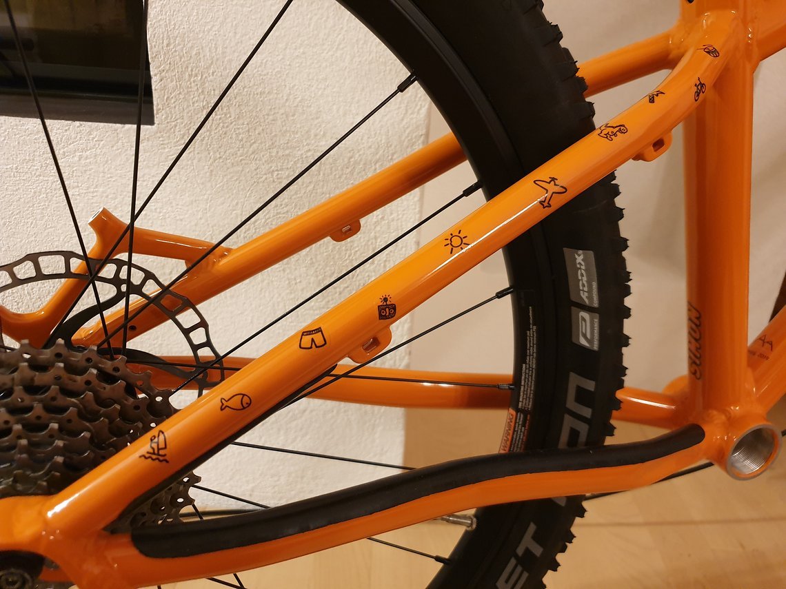

Details am Oberrohr
# Details am Oberrohr

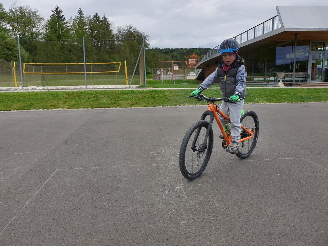

… am Tag der Übergabe hatten meine Frau und ich das Rad heimlich in den Kofferraum gepackt. Gemeinsam mit seiner Schwester hatte er das Wochenende bei den Großeltern verbracht. Als wir sie wieder abgeholt hatten, fuhren wir bei einem Skatepark vorbei und blieben stehen. Ich nahm das Rad quasi wortlos aus dem Kofferraum und ihm war sofort klar was gerade passiert, weil er sich an das Orange, welches er sich vor Wochen ausgesucht hatte, erinnern konnte.
„Papa, das ist mein Radl! Und schau Maja (seine Schwester, Anm.) da sind Scheibenbremsen drauf! Und ich hab eine Schaltung!“. Also schnell den Helm auf den Kopf gesetzt und … er fährt damit los als wäre er immer schon damit gefahren! Alle meine Sorgen waren wie weggeblasen. Er wollte überhaupt nicht mehr stehen bleiben und wollte nach ein paar Minuten sogar schon über eine Stiege hinunter fahren, so sicher hat er sich damit gefühlt.
Nach etwa einer Viertelstunde Eingewöhnung hat er bereits erste kleine Sprünge damit probiert und darauf bestanden, dass er damit „Slalom“ fahren möchte (wir haben uns dafür im Internet 50 flache Pylonen gekauft). Spätestens jetzt waren meine Sorgen, dass das Rad eventuell nicht wendig genug sein könnte, verflogen. Mein Highlight ist die unendlich große Freude, die er damit hat.

Technische Daten: MWORX 24/26″ Kinderbike 2019
Rahmen: MWORX, 24 Zoll
Gabel: Hardtail, Starrgabel
Dämpfer: keiner
Steuersatz: CNC Bike The P.O.G (42/52 vollintegriert)
Bremsen: Magura MT4, 160mm Scheiben (Ashima Aro-08)
Vorbau: Syntace Megaforce 2, 30 mm
Lenker: Specialized Riser, auf 58 cm abgeschnitten
Griffe: Silikon Griffe von CNC
Felgen: WTB XC21 24 Zoll
Naben: Novatec (Vpace)
Reifen: Rocket Ron 24×2.1
Kurbel + Innenlager: Woom 110mm (29Z), Miche Primato 4-Kant
Kettenblatt / Kettenblätter: Woom 29Z
Kettenführung / Umwerfer: Dartmoor KeFü
Schalthebel: Shimano Deore 10x
Schaltwerk: Shimano SLX mit OneUp RAD Cage
Pedale: Woom Plattformpedale
Kette: Shimano HG-95
Kassette: Shimano XT 11-36 + OneUp 42
Sattel: Vertu aus China, gekürzt
Sattelstütze: Banshee 30.9
Sattelklemme: CNC
Sonstiges: Carbon Starrgabel 26 Zoll von Aliexpress
