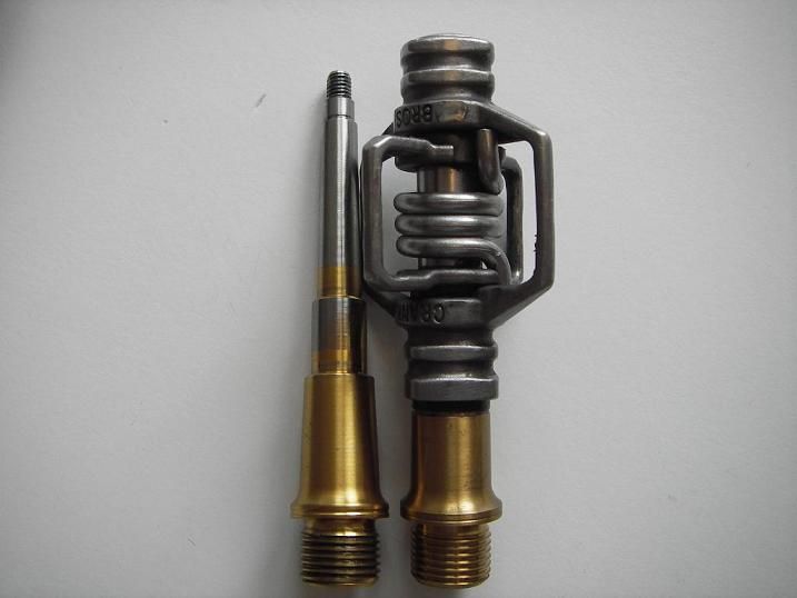

Sind nur 4g leichter pro par
ich hatte welche die waren 12mm (!) pro seite kürzer, wiegen 53g/paar statt der originalen 64g. bei bloss 4mm dürfte der gewichstunterschied kaum was ausmachen.
also bloss des gewichts wegen braucht man die achsen nicht machen. hingegen ist das verkürzen der achsen dringend notwendig. die originalen eggbeater achsen sind einfach deutlich zu breit! 4mm kürzer bauen sie dann gleich breit wie Ritchey pedalen. ich persönlich könnte ca. 8mm kürzere vetragen. die ganz kurzen achsen gingen zwar auch haarscharf ohne an der kurbel zu streifen aber im winter mit neopren überzügen ist dann nichts...
